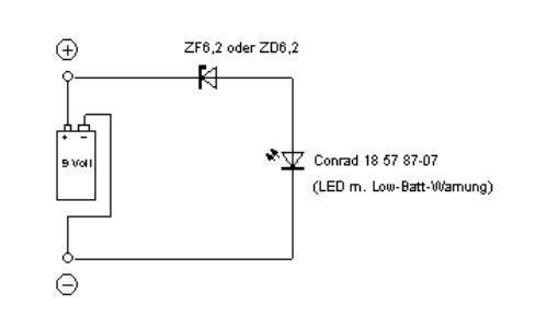

Die von mir verlinkte integrierte Lösung braucht 6mA, wenn die LED leuchtet, die Bat. also schwach ist. Sonst ist der Standby-Strom 5µA. Und man baut das ganze natürlich so ein, dass es nur funktioniert, wenn ein Klinkenstecker drinne ist.
Aber du hast recht: Spannungsteiler ist doof.
Aber so geht's ganz gut:
Zwei Bauteile, easy.
Ich werde das mal an meinem Musicman SUB probieren. Bleibt nur die Frage, wo die Led hinkommt. Löcher in den Elektronikdeckel würde ich nur ungerne bohren...
Was soll das denn sein? Eine Batterieschnellentladung? Wie soll die LED denn leuchten, wenn die Spannung zu gering ist. Da auch kein Vorwiderstand drin ist, wird das Ding bei ausreichender Spannung enorm viel Strom reissen, genau genommen den vollen Entladestrom der Batterie. Das geht höchstens gut, wenn man das Ding mit einem Taster mal ganz kurz betätigt. LED brutal hell = voll. Mit einem Akku, der ja einen niedrigeren Innenwiderstand wie eine 9V-Batterie hat, könnte die LED bzw. die Z-Diode dabei auch recht schnell durch Überlastung sterben.
Hochohmige Komparatorschaltung am besten mit Check-Taster, der ihn bei Bedarf in den Stromkreis hängt, sind da am besten.
