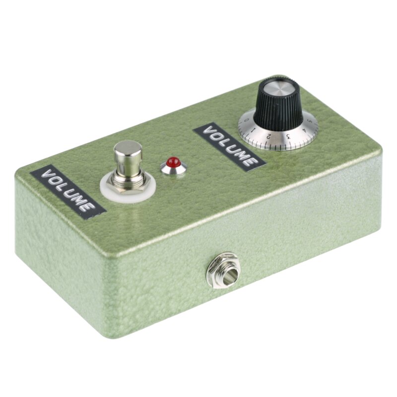

  • #51
@Tiefton: Probier es doch mal hiermit, wenn Du mit dem Spector in die “Problemzerre“ gehst:
Reaktionen: Tiefton
  • #52
Das Dingens macht doch das gleiche wie der -10db Taster an meinem Microbass ll, nur mit einem Regelbereich. Das liegt nicht nur am Lautstärke Output des Basses…wie ich schon schrob.
Das Thema ist sozusagen breitbandiger…..
Bin gespannt wie der GUMA Drive klingt…
Reaktionen: StonerGreg
