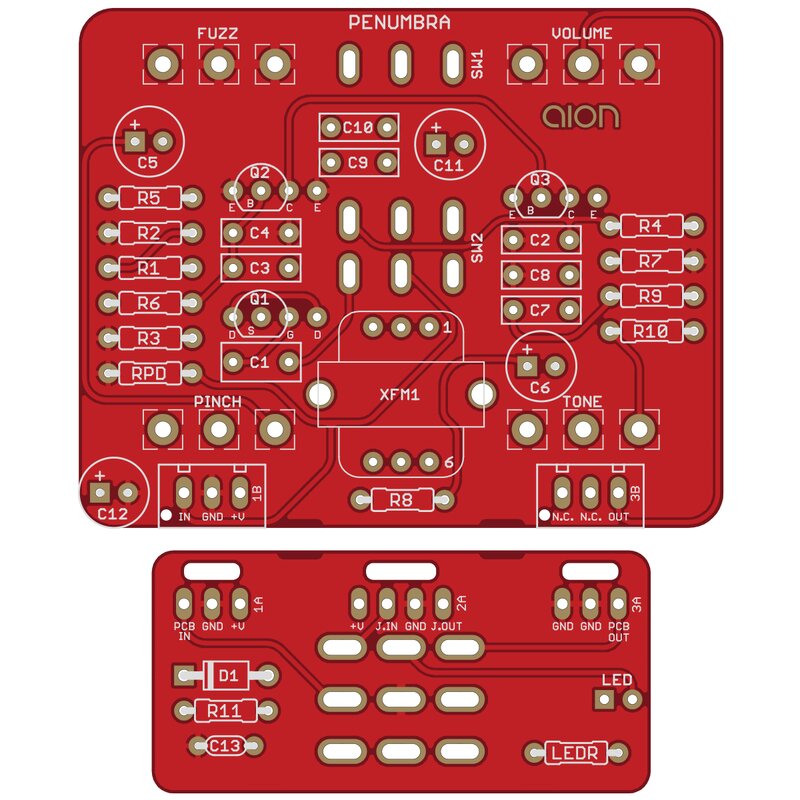

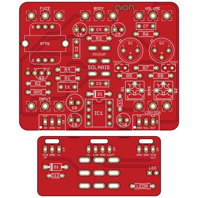

Generell muss man die Spule, den Widerstand und die Kapazität "simulieren", im DIY-Bereich gibt es dazu einige Ansätze:
Findet man zum Beispiel eingesetzt hier vor einem ZVEX Wooly Mammoth Clone:
Wird auch gerne vor Fuzz Face Clones gepackt z.B.:
