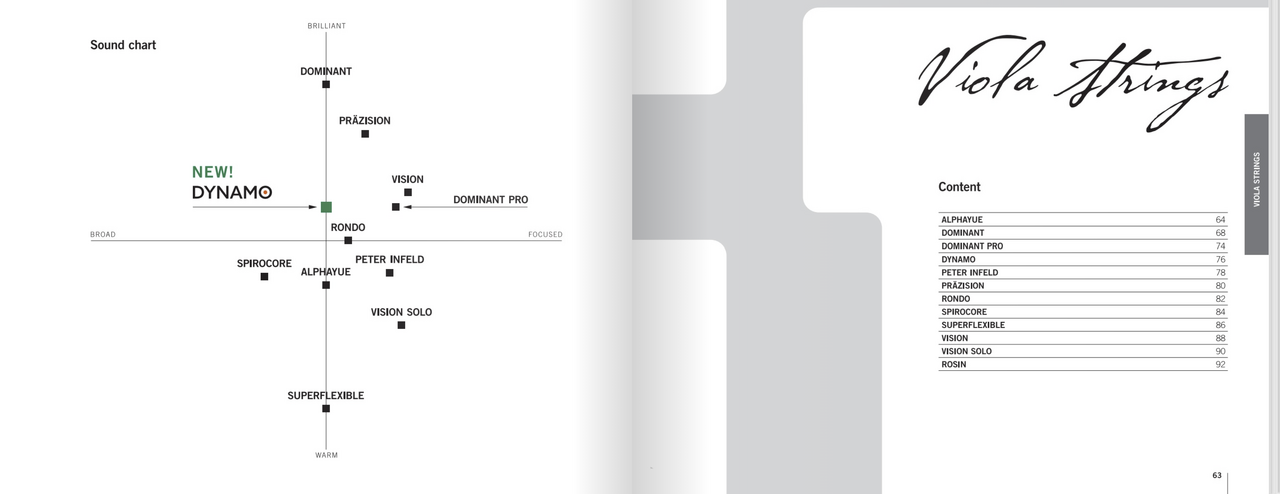

Bei Saiten für klassische Streichinstrumente gibt es zur Orientierung Klanggrafiken, mag das mal jemand für die "typischen" Markensounds machen? hat das schonmal jemand versucht? Ich lese soviel vom Ampeg/Eden/Asdown/EBS/GloKla/Orange/etc. - Sound...

  • #30

  • #31
Die Frage solltest Du eher dem einschlägigen Produktmanager Bassverstärker beim Thomann stellen.
die wollen aber was verkaufen...
Der hat eher die Möglichkeit das halbwegs objektiv zu testen und eine Graphik zu erstellen.
Ich denke manch einer hier hat auch schon alles durchprobiert
Das Problem ist, dass die Bassverstärker ja alle Dank der Tonregelung sehr unterschiedlich klingen können - bei Saiten gibt's da weniger zu drehen und einzustellen.
wenn es also nicht allzu dramatisch ist, dass man es sich eh hinbiegen kann, verstehe ich so manchen Beitrag hier nicht.
Ich durfte vor Kurzem mal verschiedene Glockenklang Amps anspielen - frappierend wie unterschiedlich die klangen - ABER ich habe da auch nicht an den Reglern gespielt.
Letztendlich sind wir da zum großen Teil Opfer einer gut funktionierenden Marketingmaschinerie, die uns Jahrzehntelang eingebläut hat, dass es da große Unterschiede gibt. Die wirklichen Unterschiede sind (wenn man mal die wirklich schrottigen Billigteile außen vorlässt) eher gering. Ja - manche Hersteller schreiben sich auf die Fahne, dass die amps "neutral" klingen - aber ich weiß bis heute nicht, ob ich das erstens gut fände und zweitens das Publikum so eine Soundeinstellung goutieren würde (und nicht der Tonmann das eh wieder komplett anders klingen ließe). Über Eden sagt man, sie klängen "warm". Kann ich bestätigen - ich habe noch bei jedem Auftritt geschwitzt - falls das damit gemeint ist. Ein EBS ist nur echt, wenn er in Drachenblut getaucht wurde, Ampeg löst unstillbares Verlangen nach einer Flasche Jack Daniels aus, Orange ist nur was für Leute, die auch KTM gut finden, Ashdown ist das Eingeständnis, dass man sich nichts "Edleres" leisten konnte... mir fielen noch mehr Klischees ein - aussagekräftig sind sie letztendlich alle nicht.
Klar - Vorurteile in jede Richtung spielen mit, aber ich dachte da wäre auch "objektiv" was dran.
  • #34
Klar braucht das sehr viel Erfahrung, um solche Grafiken ansatzweise im Kopf in Klang zu übersetzen...andererseits -und das mein ich wirklich nicht böse- warum fragst du dann danach?
  • #35
ich habe nach was anderem gefragt, quasi einem Einsteigerleitfaden/Diagramm - dass dort ist eher eine Gedichtsanalyse.
