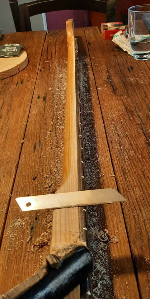

Am Anfang war der Hals......
  • #21
Hm... muss ich mir mal ansehen, meine Frau hat eine. Tatsache, ist plan. Das Greifen ist für mich auf dem Ding ungewohnt und ich find es erschwert. Puldin, das ist die Exportmarke von Orfeus, kommt aus Bulgarien, wie ich gelesen hab. Wenn Du damit klar kommst, perfekt... der Hals könnte dadurch sogar etwas steifer sein, es bleibt ja mehr Querschnitt mit sehr hartem Holz übrig... Hast Du vom dem Puldin auch Soundfiles irgendwo? Von wann ist er?
  • #22
Schau mal hier: Puldin Vorstellung.... ....da liegt auch der Anfang für das Projekt hier (der Hals...)

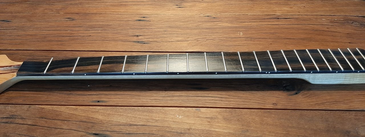

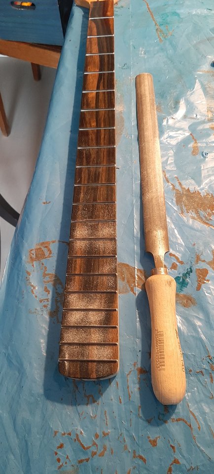

Gestern habe ich die überstehenden Bünde abgeschliffen. Zuerst grob mit der Feile, dann mit einem langen Schleifstein, dann mit der Bundfeile abgerundet und mit der ganz feinen Feile.
Danach noch mit dem Dremel und polieraufsatz drüber...
Als nächstes wurde der Spannstab noch mit Siliconefett behandelt.....und das Griffbrett aufgeleimt....

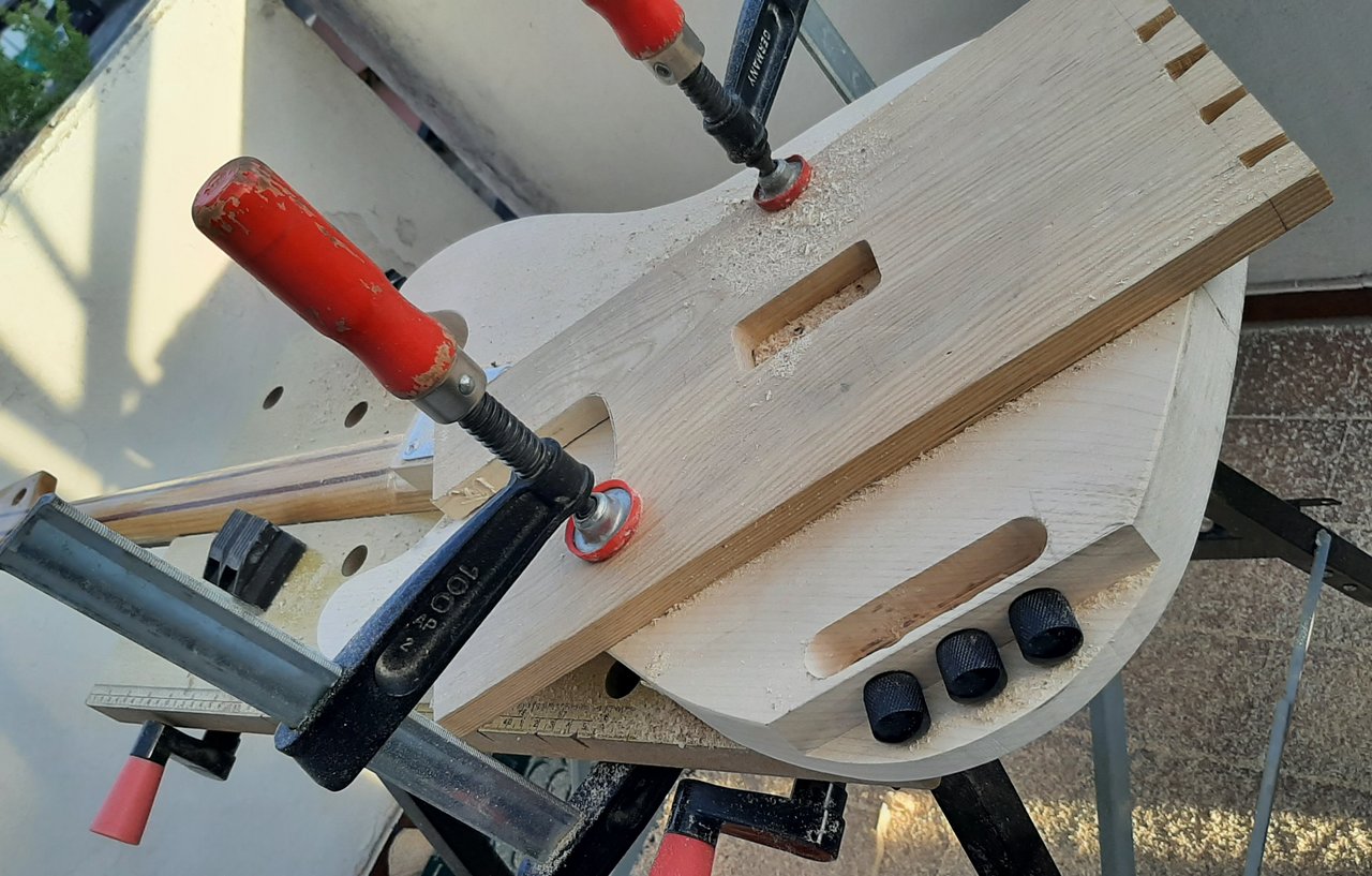

Und weiter geht's.......

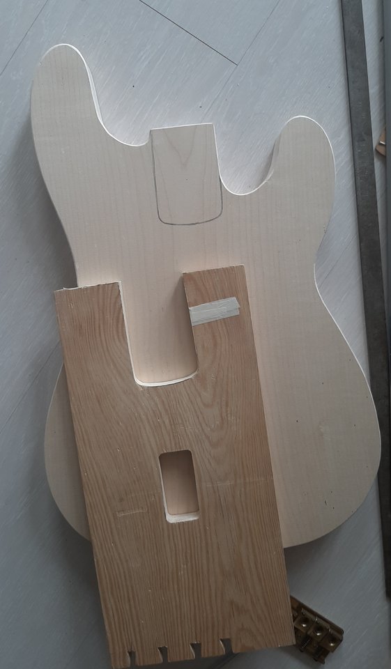

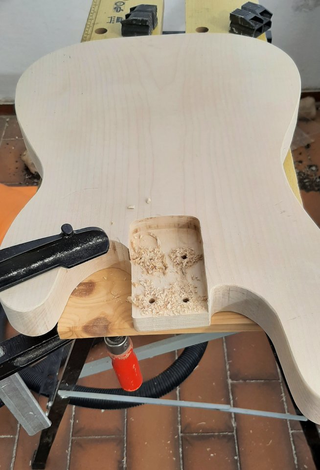

Schablone für Halstasche und PU's
Poti Fräsung.....

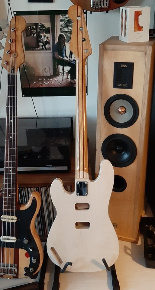

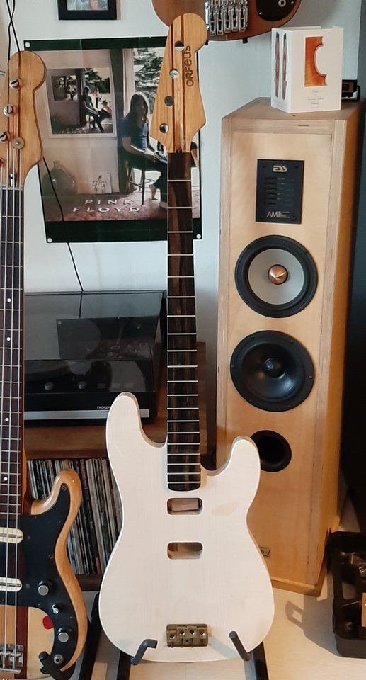

Und ein erster Eindruck
Reaktionen: Bassbernd99, Hedgeman, claudio und 6 andere

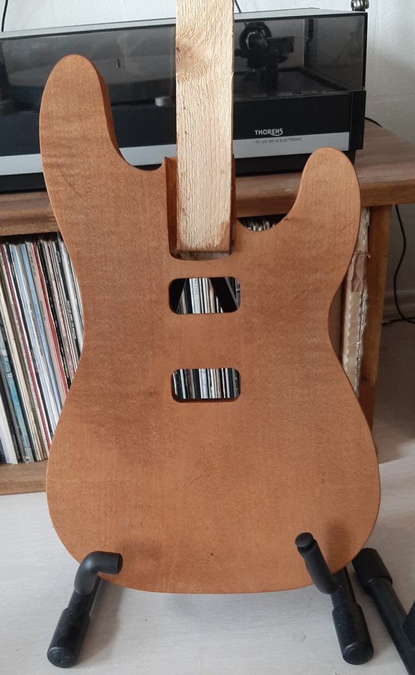

  • #27
Cooles Ding. Hast du die PU Fräsungen komplett durch den Body geführt? Wie verschließt du das denn nachher rückseitig?
  • #28
Da der Bass ja "clean" bleiben soll, werden die PU´s von hinten eingesetzt.
Danach werden die Fräsungen mit Deckeln verschlossen.
Die fertige ich aus Holz. Entweder neutral aus Ahorn, wie der Body, oder aus einem besonderen Holz wie das Griffbrett
aber das lege ich erst fest, wenn ich sehe wie die Kiste dann aussieht....
Reaktionen: Hedgeman
  • #30
Ah ok, verstehe. Habe mir gerade nochmal die PUs angeschaut, die Fräsung ist quasi oben etwas kleiner (passend zur PU- Form) unten etwas größer damit Platz für die Ohren/Schrauben ist. Quasi wie beim Rickenbacker nur ohne Schlagbrett und Gedöns am Bridge- PU. PU- Schrauben eindrehen bringt sie dann näher zur Saite...
Reaktionen: Der Steff

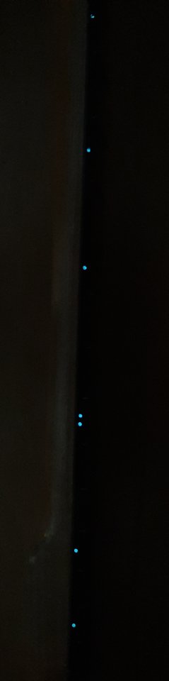

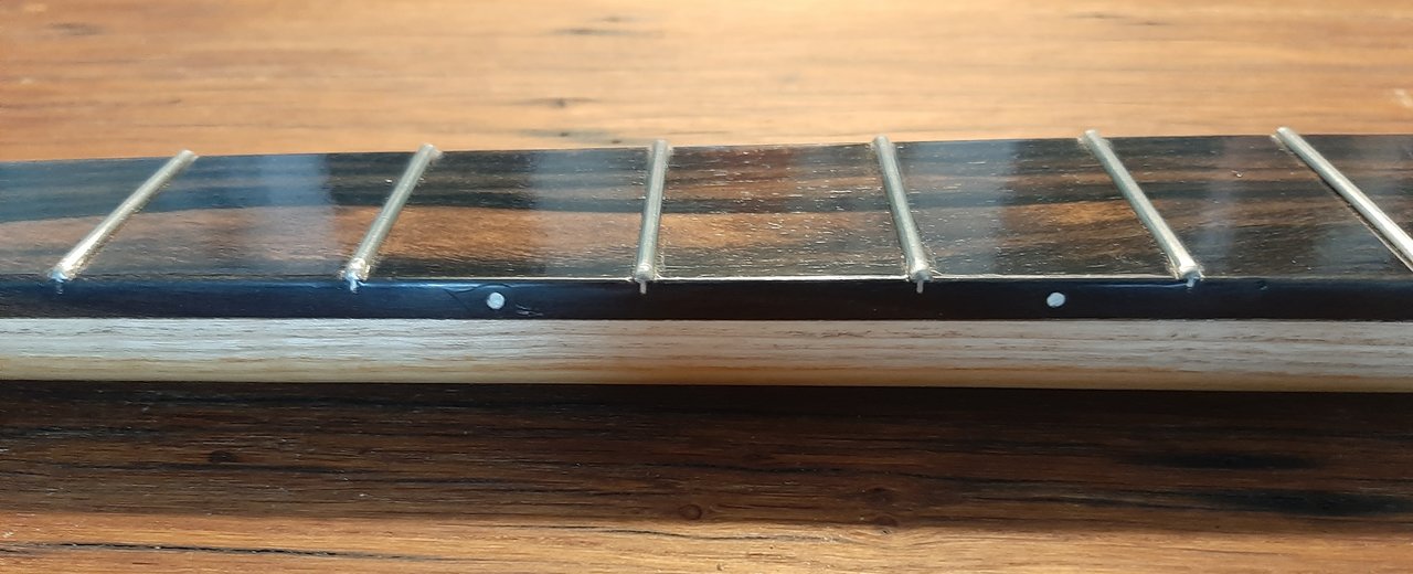

Das Binding ist leider noch im Zoll Nirwana, also habe ich mal die Bünde abgerichtet....
Und die Dots mit Leuchtfarbe installiert.
zwischendurch wurde der Hals noch fertig lackiert.
Jetzt fehlt noch der Sattel dann ist er fertig für den Einbau.....
Der Body ist gebeizt.....und wartet auf das Binding......

  • #34
:D
Falls man mal im Dunkeln spielen muss ....
Reaktionen: Bassbernd99, Lyons, walp und 4 andere
  • #37
Das ist aktuelle Uhren Zeigerfarbe. Muss nicht angeleuchtet werden, normales Licht genügt und sie leuchtet die ganze Nacht durch.
Auf Uhrzeiger aufgebracht, kann man im Winter morgens um 6 noch bequem die Zeit ablesen.
Die "Farbe" wird als Pulver verkauft.
Ich habe mit einem 2er Bohrer ca 3mm tief gebohrt, das Pulver eingebracht und einen Tropfen Lack darauf getropft.
Das Pulver ist rein weiß, leuchtet je nach Typ blau, weis, oder gelb.
Das es keine "normalen" Dot´s sind, sieht man nur im dunkeln....
Reaktionen: matteagle
  • #38
Ah danke für den Tip. Ich kenn das Zeug nur als Stangenmaterial, das kann man speziell für Sidedots als lumineszierendes Material kaufen (Stangenware). Da ist meist um das leuchtende Material noch eine dünne Umhüllung in schwarz drumherum. Das wird in das gebohrte Loch gesteckt, eingeklebt mit Sekundenkleber und mit dem Cutter grade abgeschnitten, verschliffen und fertig. Das Pulver ist ja sogar noch eleganter. Da lohnt der ganze Aufwand mit LEDs nicht mehr. Reicht ja, wenn man sie erkennen kann.
  • #39
Falls jemand das Leuchtmittel mal testen möchte und keine kleine Menge zu bekommen ist, kann ich gerne weiterhelfen.
Ich hab noch einiges vom Uhren bauen übrig....
(war früher kaum zu bekommen und sau teuer)
  • #40
Was ist Deine Erfahrung, wieviel braucht man an Pulver für einen Hals? Das sind ja 6 dots bis einschließlich 12. Bund, bei 24 noch mal so viel, wenn Du so ein Loch mit 3 mm Tiefe verfüllst, reichen dann ein 1 gramm Fläschchen Pulver für alle Löcher?
