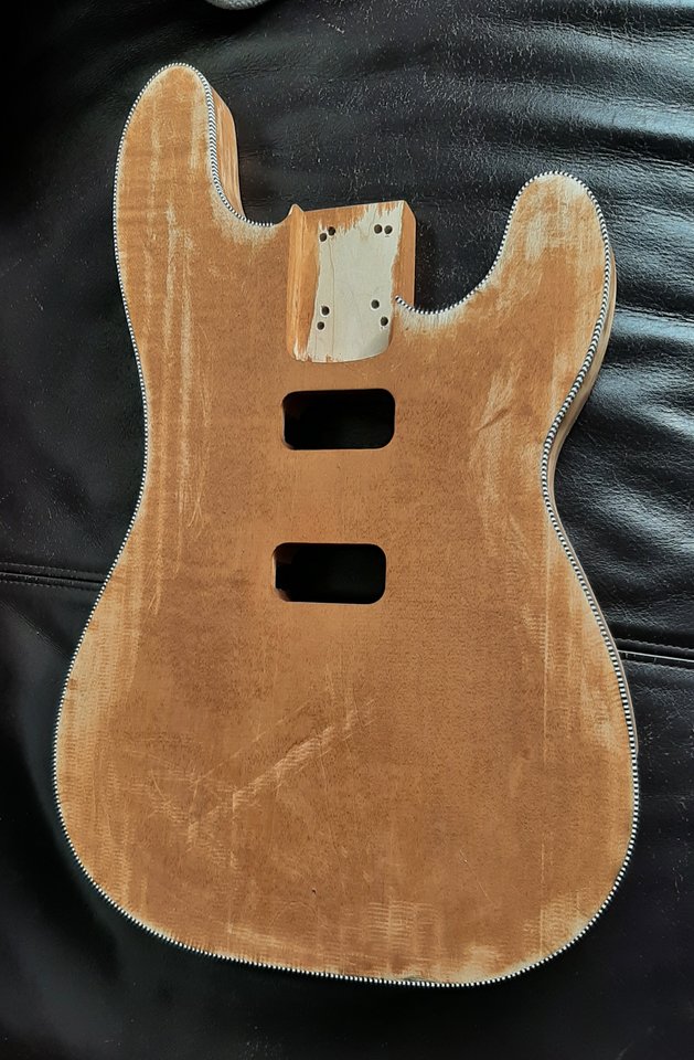

Das Binding ist da...hurra
Ich hab die Nut gefräst und mal getestet wie es sich verarbeiten lässt....
Das richtige ist sau knapp......
Leicht Ungenauigkeiten beim Umrechnen von Zoll auf mm
Angegeben waren 1480mm
Gemessen hatte ich 1460.
Das Binding hat in echt 1460mm
Das wird knapp......da darf nix schief gehen :opa:

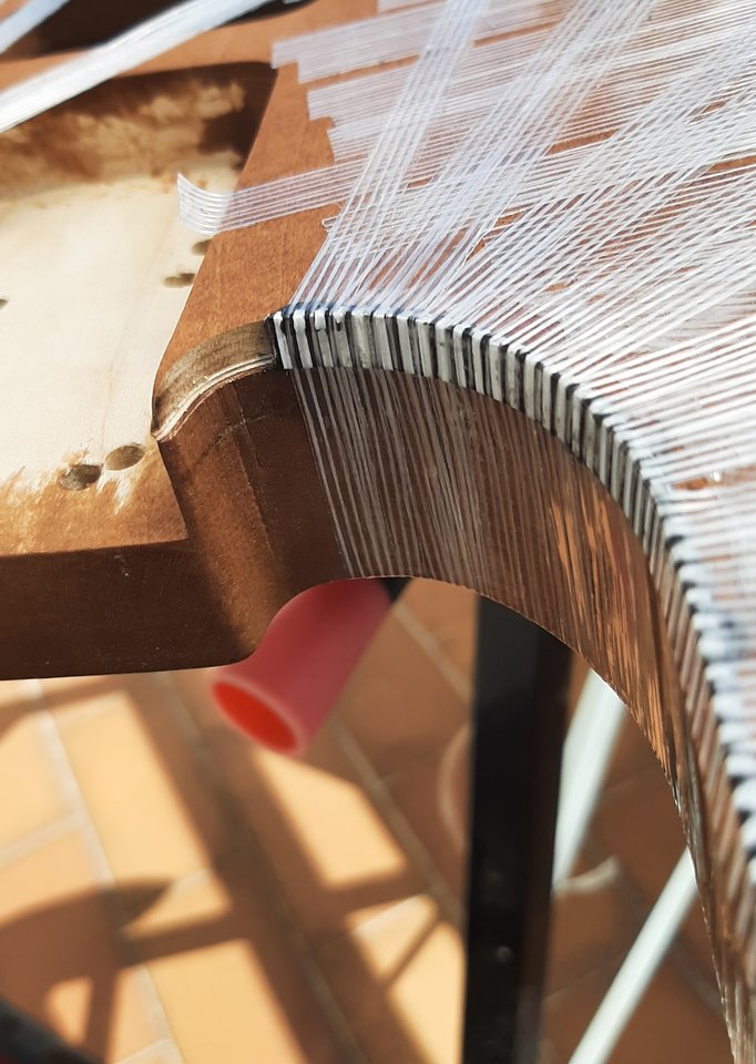

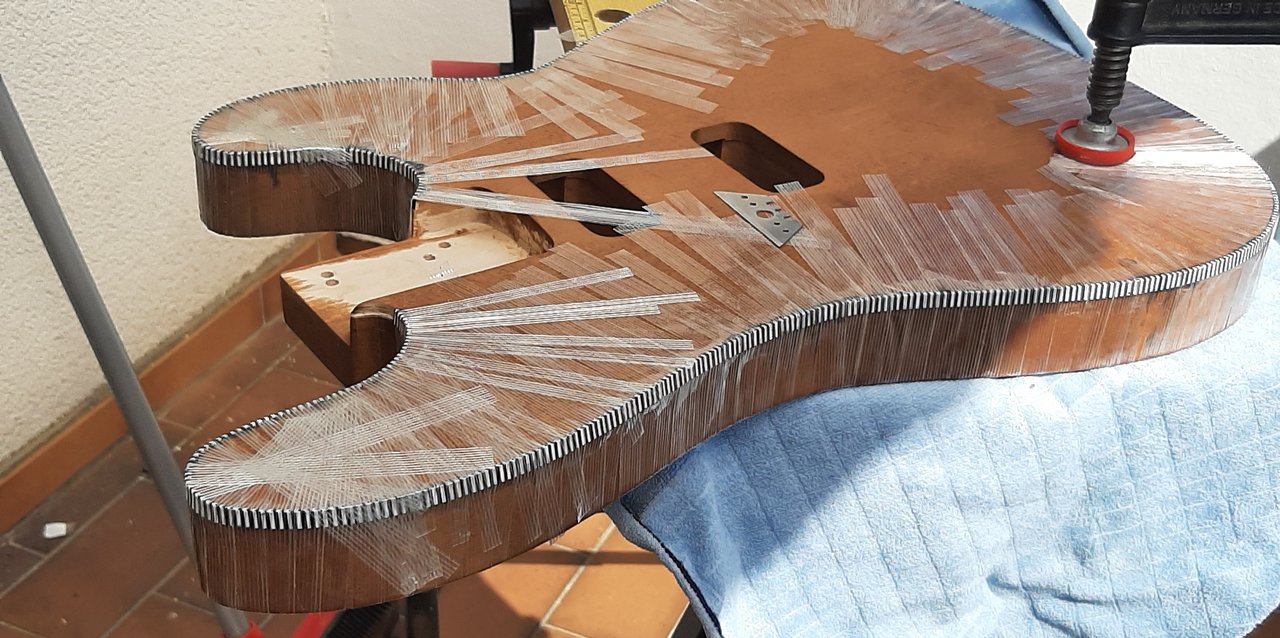

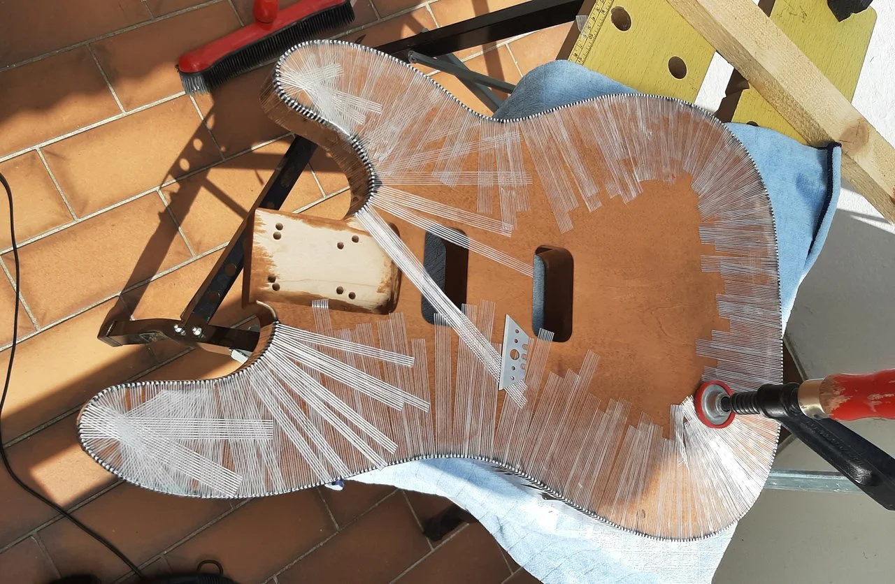

Heute Binding
War ja klar...es fehlt ein Stück...
Aber ansetzen ist hier kein Problem....
Also warte ich auf die Nachbestellung.

  • #44
Was nimmst Du für einen Kleber? Das ist doch ein Kunststoffstreifen, wie kriegt man das hin, dass das ordentlich hält? Ist der Bindingstreifen auf der Rückseite irgendwie profiliert oder hast Du die nur angeschliffen? Spannende Sache...
  • #46
Sehr hübsches Binding übrigens!
Reaktionen: Der Steff
  • #47
Jo.....das Binding ist aus Zelluloid und wird ganz einfach mir Aceton geklebt.
Es gibt auch spezielle Kleber, aber die Haben den Nachteil, das sie das Holz versiegeln und es ärger beim beizen bzw. lackieren geben kann.
Aceton ist da deutlich einfacher zu verarbeiten.
Reaktionen: Lyons und Kalmar

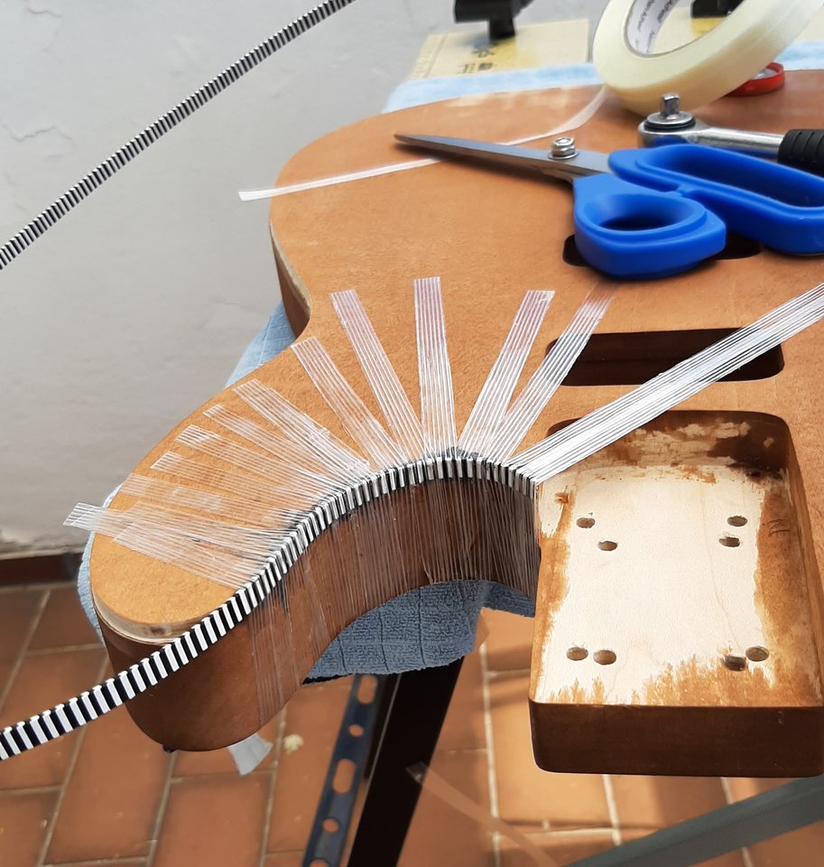

  • #48
Oh Aceton, ja das löst das Zelluloid an wie nichts gutes. Pinselst Du das drauf? Das verdunstet doch ganz schnell. Wenigstens kann man bei Neuprojekten den Lack nicht versauen. Da hätte ich bei dem dünnflüssigen Zeug Bange, dass das wo hinläuft, wo man es nicht brauchen kann. Du hast das ja draussen gemacht, wie es aussieht. Erinnere mich noch, das stinkt erbärmlich und ist ziemlich gesundheitsschädlich...
  • #49
Das Binding wird vor dem Lackieren installiert.
Hier ein ERKLÄRBÄR Video:

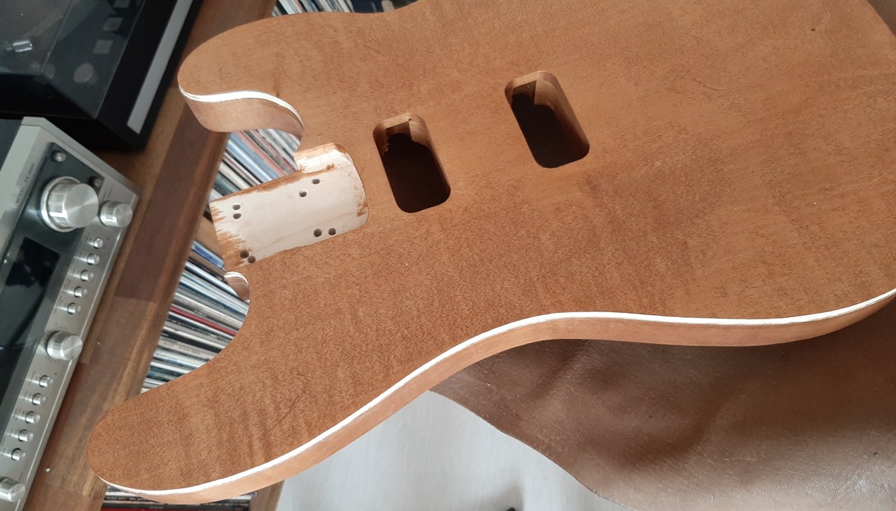

  • #50

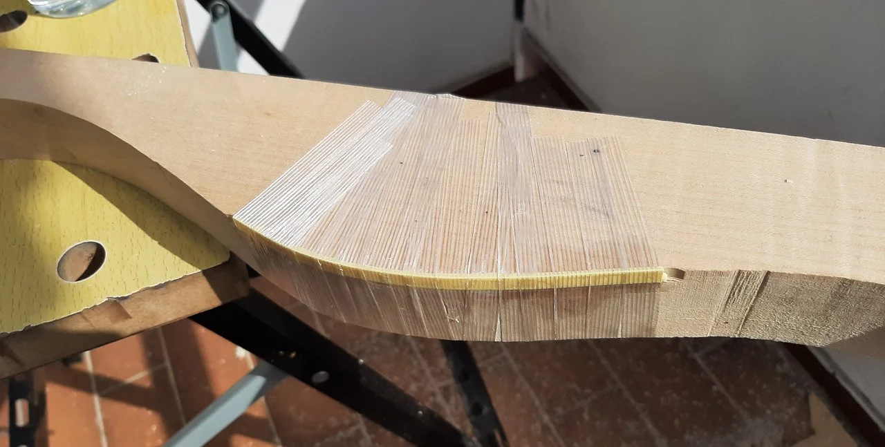

Das Binding ist bis auf das fehlende Stückchen fertig.
Alles was überstand habe ich mit der Klinge abgezogen.
Abgerundet wird es dann nach dem Lackieren.

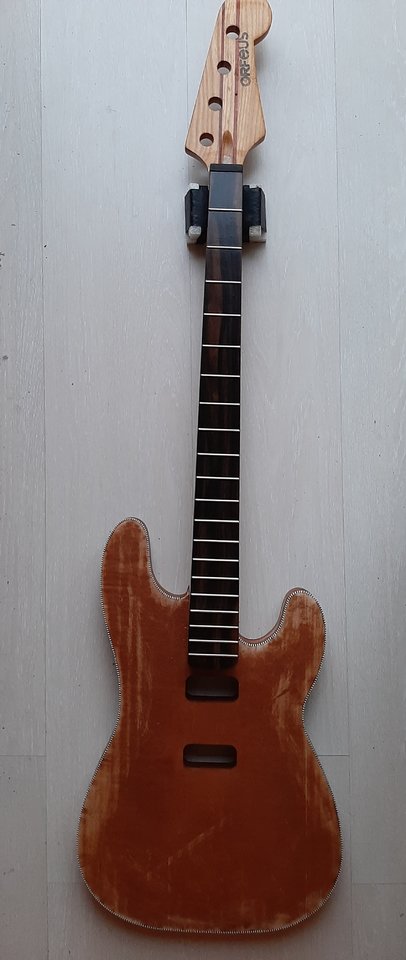

  • #51

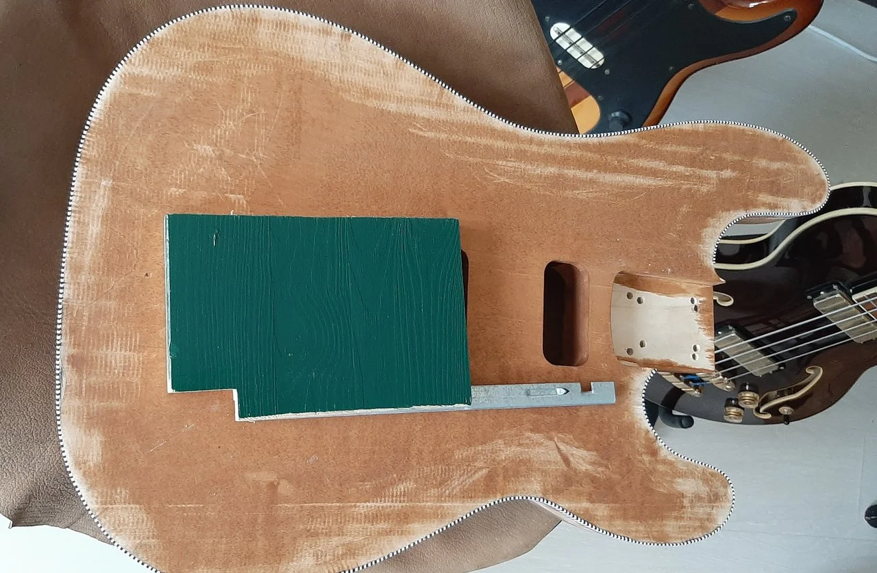

Ich wollte ja mal sehen wie das Ganze jetzt mit Hals aussieht, aber ich hab den Hals so genau eingepasst, das er jetzt mit dünnem Lack nicht mehr in die Halstasche passt......da muss ich noch mal nacharbeiten......also Bild mit aufgelegten Hals....

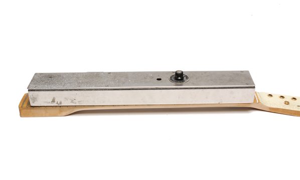

  • #54
In meiner Ausbildung haben wir zur Halsbegradigung mit solch einem Bügeleisen gearbeitet, das perfekt funktioniert hat.
Auf dem Bild fehlen jedoch die zwei Spannbügel. Leider habe ich keine Bezugsquelle.
  • #55
Ich hatte letztes Jahr einen Stratocaster Hals der zu gerade war . Den habe ich tagelang eingespannt und mit dem heißen Föhn erwärmt.
Da wäre so ein "Flächenbügeleisen" praktisch gewesen, weil die Temperatur gleichmäßiger ist und besser dossiert werden kann. Vor allem bei einem schon lackierten Hals.....
  • #56
Hab mir das Video noch mal angesehen und muss anmerken : Bitte Zuhause NICHT nachmachen -zumindest nicht so.
Der Ablauf ist anschaulich dargestellt, ABER der Kollege arbeitet -ich sag´s mal vorsichtig ...recht ungenau.
Wie bei allen (handwerklichen) Arbeiten gilt: entweder man arbeitet von Anfang an genau oder man muss im
Nachhinein Zeit investieren, um Schlampereien auszubügeln, was meist mehr Aufwand bedeutet, als eben
von Anfang an sauber/ exakt zu arbeiten ( Oh, da höre ich gerade den Handwerksmeister aus mir sprechen,
aber so isses nun mal :D )
Er ist beim Verkleben des Bindings recht flott, benutzt wenige und recht kurze Klebestreifen zum fixieren
und muss dann Lücken mit Binding-Masse auffüllen und die Reste aufwändig abschleifen.
Das geht natürlich bei einem einfarbigen Bindig, aber es ist unnötige Arbeit.
