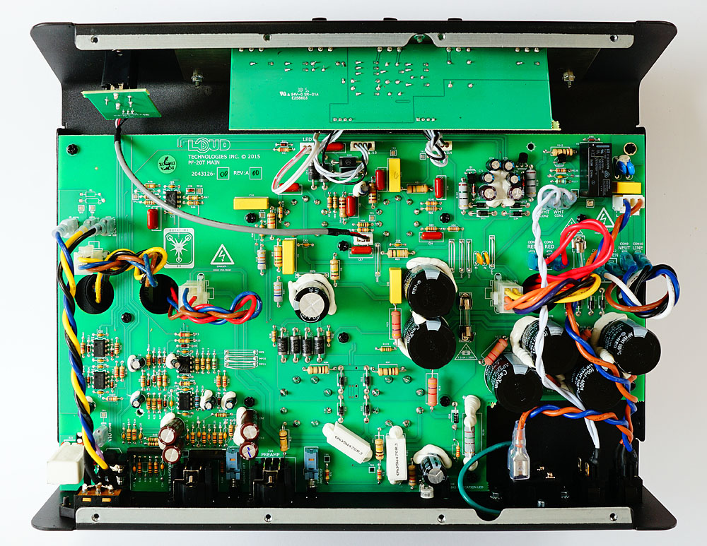

Anders als beim B15N setzt man heutzutage auf Platinen:

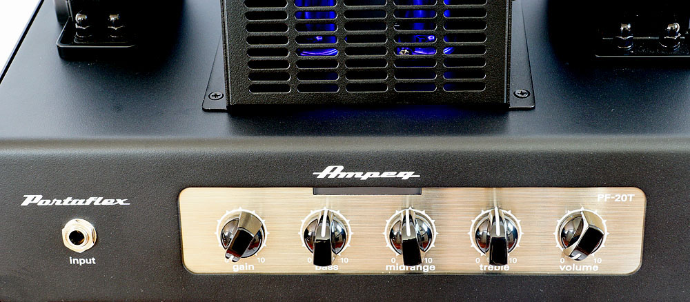

Lediglich die weiße Beschriftung der Potis auf der polierten Blende ist schwer ablesbar. M.E. fällt dies aber nicht sooo ins Gewicht, handelt es sich doch um eine recht überschaubare Anzahl von Bedienelementen:
Zum Anschluss des Basses steht ein Klinkeneingang zur Verfügung. Die Eingangsempfindlichkeit wird mit Gain, die Gesamtlautstärke mit Volume geregelt.
Anders als man es sonst von Amps aus dem Hause Ampeg* gewohnt ist, steht zur Klangregelung "nur" ein Dreiband-Equalizer (Bass 50 Hz, Mitten 550 Hz, Höhen 4 kHz) ohne die sonst übliche Midrange-Regelung zur Verfügung. Ebenso wird man die schaltbaren Presets für Ultra-Lo und Ultra-Hi suchen, denn auch die stehen beim PF-20T nicht zur Verfügung.

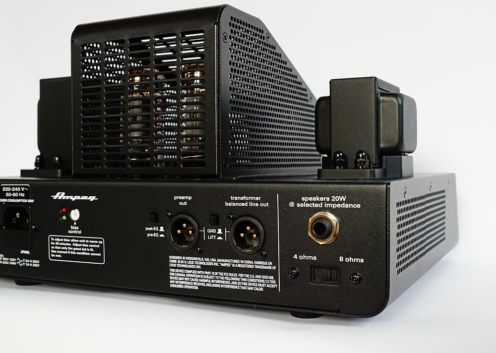

Die Rückseite des Kleinen ist identisch mit der des Großen:
Zum Anschluss einer Box wird ein Klinkenanschluss genutzt. Die verwendete Impedanz kann mit einem versenkt angeordneten Schiebschalter zwischen 4 und 8 Ohm gewählt werden.
Was bei anderen Röhrenamps schnell zum Defekt führen kann, ist hier möglich: Wird keine Box angeschlossen, wird der Ausgang auf einen Lastwiderstand geschaltet, so dass der Amp keinen Schaden nimmt. So kann man den Kleinen auch als Preamp nutzen.
Dazu bietet der PF-20T gleich zwei DI-Outs. Der Preamp Out kann per Taster pre/post Equalizer gelegt werden.
Interessanter finde ich den Transformer Balanced Line Out, welcher post AÜ gelegt wurde. Dieses Ausgangssignal klingt deutlich komprimiert und dadurch stimmig "weich" und typisch "röhrig".
Ein weiteres interessantes Detail ist die Möglichkeit, den Ruhestrom der Röhren selbst einstellen zu können, ohne gefährlich hohen Strömen ausgesetzt zu werden. Mittels eines Trimmpotis und zweier LEDs kann der BIAS von außen schnell, sicher und ohne großartige Fachkenntnisse eingestellt werden.
