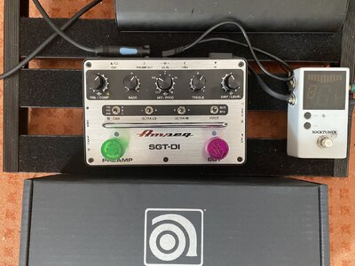

Ich hatte gestern einfach keine Muse/Muße mehr mich mit offenem Ohr und frischem Hirn mit dem Ampeg SGT-Di zu befassen - das hab ich auf heute Vormittag verschoben.
Hab knapp 1 Stunde alles ausprobiert was das Ding "ab Werk" mitbringt und muss sagen, das was Ampeg auf den Karton schreibt stimmt: THE ALL-IN-ONE BASS BOX
Vorweg: ich benutze bisher den SCR-DI zum üben mit Kopfhörer und Playalong vom Laptop. Der Sound den der SCR mit allen Reglern aus 12h liefert hat mir schon gut gefallen, aber man möchte ja auch gucken was es neues gibt.
Der SGT ist super verarbeitet aber auch nicht zu schwer! Die Potis der 5 Regler laufen sehr sahnig und satt. Da verstellt sich nichts wenn man mal einen den 4 Kippschalter bedient und dabei leicht den Potiknopf bedient. Das ist definitiv ein dicker dicker Pulspunkt gegenüber dem SCR, da sind die Regler super leichtgängig.
Also Preci dran, Preamp an, Ultra-Lo rein und zack der gleiche gute Sound den mir der SCR liefert, wenn man dann über den SGT ein bißchen Rotz reindreht geht das grinsen nicht mehr weg. Da gefällt mir für Preci und Jazzbass mit Rounds der SVT supergut, ein bißchen Schmutz für leichte Kanten im Ton. Preci mit Flats würde ich den B15 wählen ... irgendwie logisch ;)
Zur CAB Sim: wenn die auf off steht ist der Pegel merklich leiser als wenn man das "Bordwerkzeug" einschaltet, also Volume etwas runterregeln. Ich muss gestehen, dass ich nicht alle Boxen Typen live gespielt habe und daher nicht beurteilen kann wie authentisch die sind. Aber in meinen Ohren ist es eine echt klanglich Erweiterung. Zum SVT noch die 810er dazugeschaltet und ein wenig den Kompressor reingedreht : PASST! Auch die 115 harmoniert mit dem B14 erwartungsgemäß super!
Feinheiten im Klang lassen sich für mich schon allein mit Ultra-Hi und Lo sowie dem Bass und Treble EQ ausarbeiten. Den ampegtypischen Mittenregeler habe ich schon mit dem Pro5 Amp damals nicht so richtig gebraucht - der kann aber sicher in bestimmten Situationen helfen.
Der nächste Schritt für mich ist jetzt sich mit dem IR Loader zu beschäftigen ... da bin ich absolut blank was es an möglichen IRs gibt, bzw. wo es eine gute Quelle gibt ... wer da was weiß, gerne Info dalassen!
Also unterm Strich für mich: geiles Teil!

Hab jetzt mich mal mit dem IR Loader befasst.
Schön, wenn man bei Ampeg auch seinen alten Line6 Account benutzen kann um sich einzuloggen und die Software runterzuladen!
Installieren, anschließen und kurz darauf bot der IR Loader mir ein Firmware Update an, was auch schnell gemacht ist.
Für alle IRs im Reiter "User" und "Factory" kann man Lo & Hi Cut als auch Level einstellen - damit lässt sich zumindest der Lautstärkenunterschied zum CAB Sim OFF Betrieb ausgleichen. Exportieren lassen sich die "Factory" IRs nicht.
Bei User habe ich mir Freeware IRs reingeladen.
Die Quelle vom EBS und dem Mesa IR ist diese:
In dem Pack befinden sich diese IRs:
Die B15 und 810er IRs klingen natürlich anders als die von Ampeg bereitgestellten, ist am Ende natürlich Geschmackssache welcher einem besser gefällt.
Das IR vom Orange stammt hier her:
Wenn der SGT per USB mit dem Computer verbunden ist, lassen sich die Speicherplätze auch über den IR Loader anwählen, bzw. umschalten. Das passiert, genau wie die EQ und Level Anpassung, relativ schnell.
Ich denke mit ein bißchen mehr rumspielen finde ich schnell ein Set-Up, ohne wirklich auf 6 unterschiedliche IRs angewiesen zu sein.
