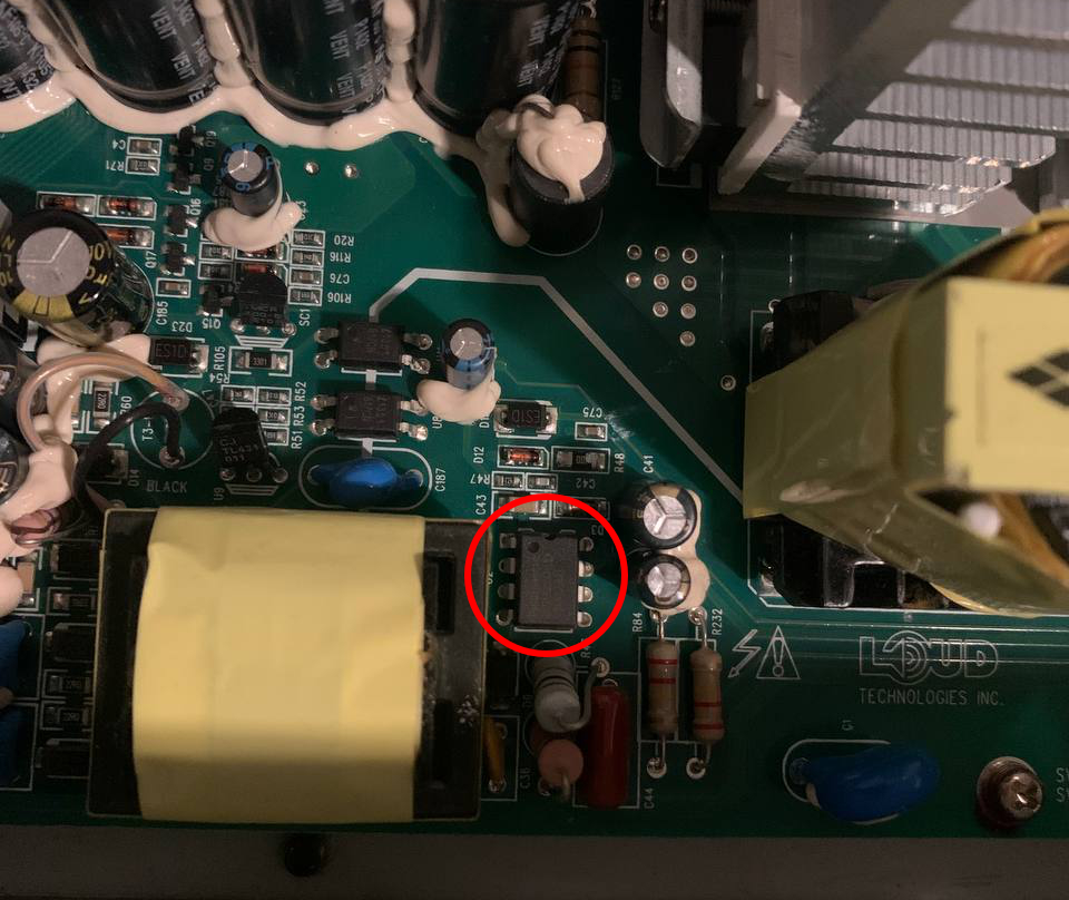

Kurzes Update @h3llnation et al.
Der Amp ist ein Revision C und damit eine der ältesten Revisionen die ich bisher auf dem OP Tisch hatte.
Revision E hat den SMPS Chip gesockelt. Da hat Ampeg / Loud Corp. sich wohl gedacht. Ne ey, die Chips müssen wir eh regelmäßig tauschen, lass da mal einen Sockel einbauen..
Thermisch ist die fest verlötete Variante aber eine Kleinigkeit besser, da über die Pins Wärme abgeführt werden kann und muss. Die Application Notes im Datenblatt spezifizieren hier eine Mindestgröße der Kupferflächen, die habe ich aber bisher bei keiner Platinen Version finden können...
Lange Rede kurzer Sinn: Ich bin mir zu 100% sicher, dass das Thermoproblem auch bei diesem Amp des Rätsels Lösung ist.

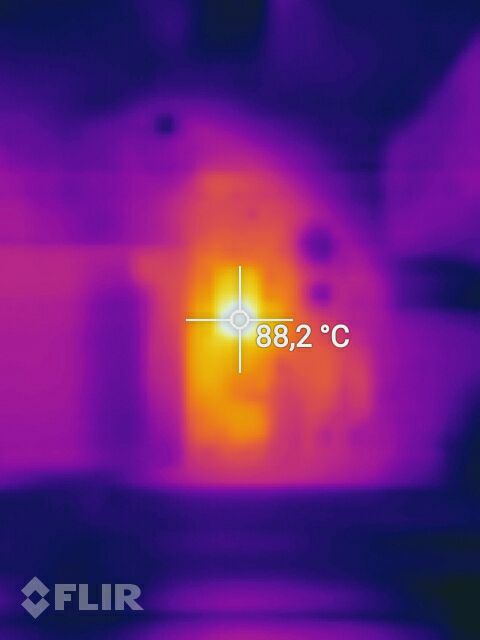

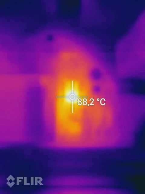

Der IC (rot eingekringelt) wird kurz nach dem Einschalten schon toastige 90°C warm - ohne echte Last. Der hat es also hinter sich.
Werde die Tage einen neuen (2A265, also die größere Version) einbauen und mit einem zusätzlichen Kühlkörper versehen. Denke dann ist auch hier wieder alles im Lack. :)
