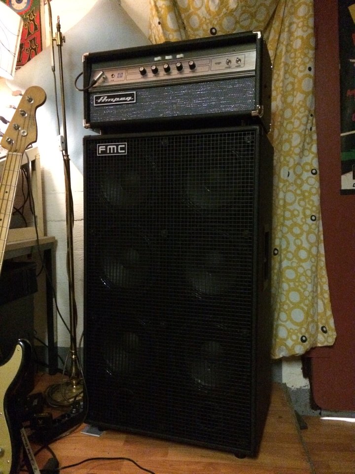

So, heute habe ich ihn endlich auf die 215 EX UL stellen und mal antesten können.
Hat schon ordentlich Wumms für seine 100W, habe die Bässe gleich mal auf 11 Uhr gestellt. Mehr braucht man nicht an der 215er.
Die Mitten und Höhen muss ich im Bandkontext noch austesten, zumal die Box an sich mit den zwei EX-Mittelhochtönern voll auf etwas zum Harschen neigt, was aber nicht am Amp liegt, da der Effekt mit dem Bugera exakt der gleiche ist.
Da ist dann erstmal das gründliche Durchprobieren der Schalt- und Regelmöglichkeiten der Box angesagt, hab heute einfach mal nur die Ankoppelfrequenz der EX-Speaker durchgeschaltet und das Verhalten mit dem, in Hinsicht auf die Mittenwiedergabe, sehr sensiblen Sound der Fretlessbässe (Al und Ray5) gechecked.
Witzigerweise habe ich mich dem genähert, was ich gerne hören würde, als die Mitteltöner komplett aus waren und ich mit den Mid- und Treblereglern am Amp nachgeregelt habe.
Demnächst mehr, wenn ich noch den L-Regler mit aktiven Mitteltönern durchprobiert habe. Hatte dazu heute zu wenig Zeit.
Aber, wie man hier rausliest: Der Amp ist voll in Ordnung!
Ich bin froh, doch wieder ein glühkolbenbeheiztes Eisenschwein am anderen Ende des Kabels spazieren zu führen!
Mit dem Amp lässt sich prima umgehen, ich muss mich halt mit der Box noch anfreunden ;-)
Edit sacht noch: Rauschen? Brummen? Fehlanzeige! :-)
Absolut ruhig der Amp, man muss schon Gain und Vol gleichzeitig voll aufreissen um ein leises Rauschen wahrnehmen zu können. Wie es sich eben für einen ordentlich gefertigten Verstärker gehört.
