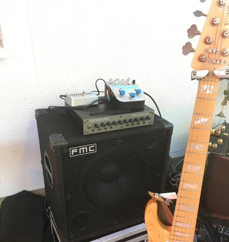

Heute angenehmer Gig. Gartenpatry für Anwälte.API Tranzformer, MXR 10 Band EQ, Endstufe von Steamhammer. FMC 114h HP. Alle EQ’s sind im Bypass. Setup klingt super.

Der MXR ist sozusagen als Master EQ am Start. "Just in Case" und überhaupt...:-)
Wenn ich mit großer Endstufe spiele, nutze ich ihn auch als Lo Cut.
Der EQ im Tranzformer klingt ausgezeichnet aber ich habe gerne etwas mehr Flexibilität zur Hand auch wenn der MXR sehr oft nur im Bypass ist.
So sah das gestern aus:
Reaktionen: jaco1972, claudio, Gast24869 und 2 andere

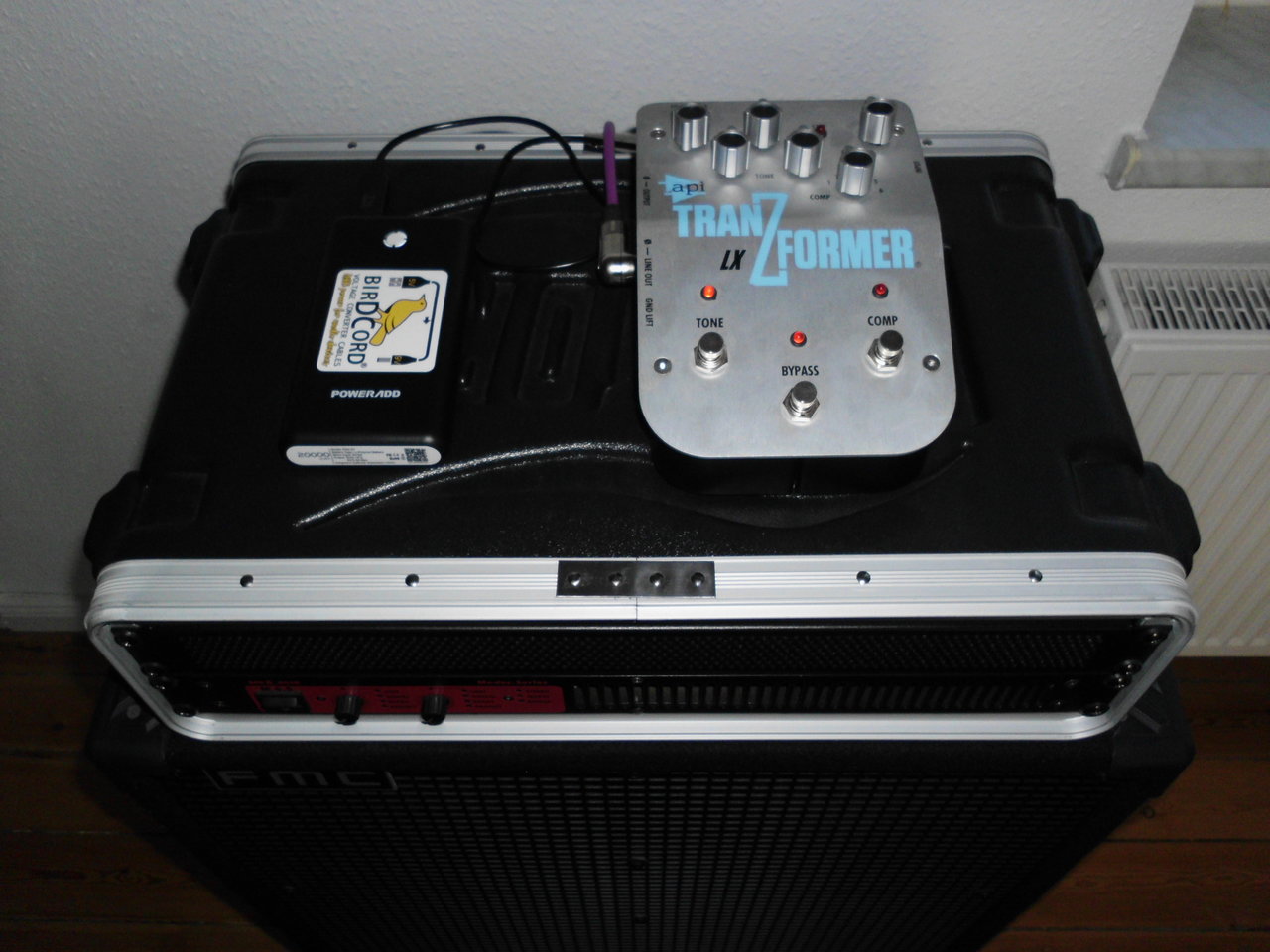

Leider musste der Aufbau superschnell gehen und so habe ich auf den Tranzformer verzichtet und nur mir dem Steamhammer gespielt. Der API hat mir sehr gefehlt aber mein Sound war trotzdem ok. Weicher, runder und "braver". Damit kann man schon Musik machen. Ich werde mir was überlegen und den Tranzformer mit dem MXR EQ samt Stromversorgung auf ein kleines Brett montieren, damit ich es schneller und komfortabler aufbauen kann. Am liebsten hätte ich ja den API komplett in einem Bassamp integriert. Das habe ich mir ja mit meinem 500er Setup gebastelt. Funktioniert auch sehr gut. Ist halt sehr aufwändig. Und für den Hau-Ruck Alltag ist mir das dann doch etwas zu filigran....
Reaktionen: French und jaco1972
  • #556
Ich lege den API immer oben aufs Endstufen Case. Dank des 18 Volt Birdcords ist ja der dünne Klingeldraht vom Netzteil Vergangenheit. Die eine HE im Case ist für den API Channel Strip reserviert, dann passt auch irgendwann das Format.:O!
Reaktionen: Gast5650, Luu, French und 2 andere

Das originale Birdcord hat den Pluspol am Mantel und demzufolge Minus im Tip.
Polaritätswechsler hält Dieter von Birdcord auch parat.
Ich habe mir einfach eine Powerbank von Power Add mit 20.000mAh bei amazon bestellt.
Keine Ahnung wie hochwertig und langlebig diese auf Dauer ist?!
Den API kann ich schon mehrere Gigs hintereinander betreiben, was will ich mehr!
Finde es so einfach praktischer als mit dem herkömmlichen Netzteil auf der engen Bühne zu hantieren.
Der Level Regler beeinflusst den Klinkenausgang zum Ansteuern der Endstufe.
Der symmetrische DI Ausgang ist fix.
Reaktionen: keziahj, Luu und Paulito
