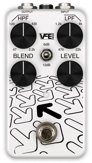

Zum Thema HPF und LPF:
Habe vor einiger Zeit mal einen Mid-Booster für Gitarre erworben und jetzt wieder ausgegraben.
Den werde ich mal für Bass ausprobieren.
Der hat eigentlich fast alles, was das Herz in Sachen Signaleingrenzung verlangt und boostet auch noch auf Verlangen.
Die Regler sind sehr leichtgängig, sodass die alten Bierflaschenverschlussgummis zum Einsatz kommen müssen.
Habe extra mal a ganz Tragerl für derart Zwecke gekauft:-).
47 Hz ist möglicherweise etwas zu hoch.
Muss halt probieren ob der auch am Bass Sinn macht.
  • #579
probieren geht über studieren...kann ja 6dB/Oktave einstellen und/oder den Mixregler bemühen.
