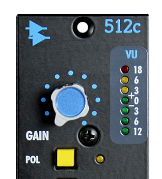

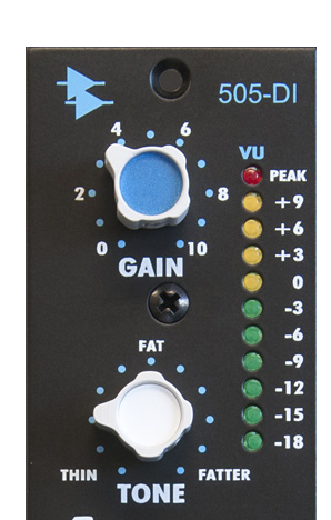

Eines der Dinge die eine Tranzformer LX MK II Version haben sollte, wäre ein aussagekräftiges Gain Metering.
Mindestens so wie beim 512er oder am besten gleich wie bei der 505 DI.
Einfach um Gainsettings bei verschiedenen Instrumenten bzw. Setups besser einschätzen zu können.

Bildschirmfoto 2019-07-25 um 10.40.49.webpBildschirmfoto 2019-07-25 um 10.40.30.webp
