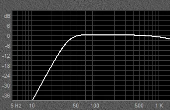

In seiner Anfangszeit als Boxenbauer hatte der "Alex" das Vorhaben mit diesem Lautsprecher eine Instrumental Bassbox zu bauen.
Es finden sich zu diesem Vorhaben von Alex noch Spuren im Amerikanischen Forum
Ich hab das für mich auch mal überlegt damit ne Bassbox zu bauen, allerdings nie mit dem Vorhaben damit jemals auf Bühne zu gehen.
Um einen Eindruck davon zu bekommen was der Alex damals vorhatte, und ich behaupte er wollte damals eine 12er Bassbbox für die Bassisten bauen mit einem extremen Tiefgang wie es (noch) keine andere gibt.
Und genau das wollte ich damals ja auch, für zu Hause!
F3 - 38 Hz

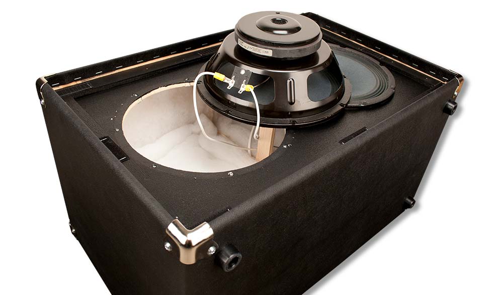

Wie gesagt, diese 2x10er würde mich brennend interessieren.
Vielleicht kann hier jemand auf gut deutsch erklären
was an dieser box so speziell ist ?! :)
"...This “something” is the hybrid resonator, which is designed to allow this ported enclosure to mimic the tonality and performance of a sealed enclosure. There is a lot of engineering behind this hybrid resonator, and it actually accomplishes several things..."
was an dieser box so speziell ist ?! :-)
