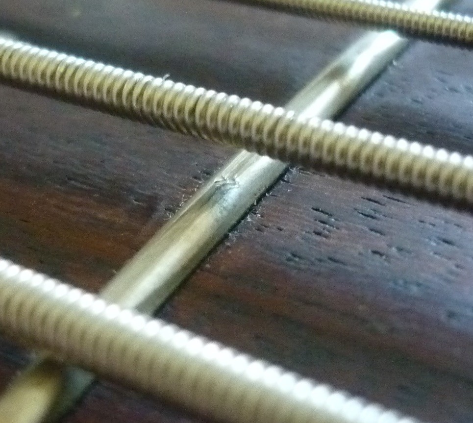

Bei einer Probe ist neulich mein geliebter Ibanez RB760 ganz blöd aus dem Ständer gekippt und mit dem Griffbrett nach unten aufs Effektbrett gefallen.
Jetzt schnarrt das D auf der A-Saite im 5. Bund.
An der Stelle ist auch eine kleine Kerbe im Bundstäbchen zu sehen, aber die ist eigentlich recht winzig und ich vermute, dass die nicht der Hauptgrund fürs Schnarren ist, sondern dass das Griffbrettholz an der Stelle auch etwas eingedrückt wurde.
Gibt es Möglichkeiten, das wieder „raufzuholen“, ohne gleich den Bund erneuern zu müssen?
Vielleicht mit Wasser und Hitze oder etwas in der Art?

Alternativ, hilft Bünde abrichten. Möglicherweise etwas Kanonen auf Spatzen mäßig, aber mehr verrät mir die Glaskugel nicht
Ohne den Schaden gesehen zu haben würde ich raten, den beschädigten Bundstab zu ersetzen, abzurichten und dann ist es gut. Neben der winzigen Delle wird sich das Material (fast unsichtbar) "aufgeworfen" haben und das erzeugt das Schnarren.
Ich würde ja tippen, dass nicht die Saite in der Kerbe schnarrt sondern auf dem nächsthöheren Bund, da sie im 5ten Bund jetzt tiefer als vorher aufgedrückt wird.
Aber das ist ohne Fotos nur 'ne Vermutung, wie schon geschrieben wurde.
Kein Lineal zuhause? So einen kleinen Winkelmesser oder ein Geodreieck? Bass auf den Küchentisch und dann mit dem Lineal mal geschaut. Damit kann man ganzeinfach sehen, was da eigentlich passiert ist. Wo kippelt es, wo ist ein Lichtspalt zwischen Lineal und Stäbchen...
Das ist keine Raketenwissenschaft.
Notfalls tut es die Visa Platin Card.
hier ist die Stelle.
Es schnarrt allerdings auch, wenn ich die A-Saite etwas zur Seite ziehe, daher mein Gedanke, dass das Holz auch etwas eingedrückt ist.
Ich werde es mal mit dem Drehen der Saite versuchen (danke für den Tipp, @BoogieCaster ) und das Bundstäbchen vorsichtig etwas glatt schleifen.

Die saite hat an der stelle vermutlich eine macke,
würde sie austauschen und schauen ob das was ändert.
Der 5. bund ist jetzt im verhältnis zum 6. vermutlich zu tief.
Wenn du das 5. bundstäbchen abschleifst,
wird das schnarren sicher noch stärker.
Ich würde versuchen den bund etwas herauszuhebeln.
Und dann erst nivellieren/abschleifen.
Kann sein daß man mit etwas kleber verhindern
muss daß er nicht wieder hineingedrückt wird.
Mit einer normalen beißzange wirst du ihn kaum zu fassen
kriegen.
Mit so einer bundzange von Rockinger zb. schon :
Feiglinge gehn halt zum gitarrenbauer :-)
Das Gegenstück zur Kerbe findest du logischerweise in der Saite. zusammen kann das sehr wohl ein schnarren ergeben. Saiten tauschen oder vielleicht nur drehen Hilft bestimmt.
ich meine da einen Knick in der Saite zu sehen, mal ne neue probieren.
Der Austausch der Saite hat's gebracht.
Vielen Dank euch! Manchmal kommt man auf die einfachen Dinge nicht von selbst...
