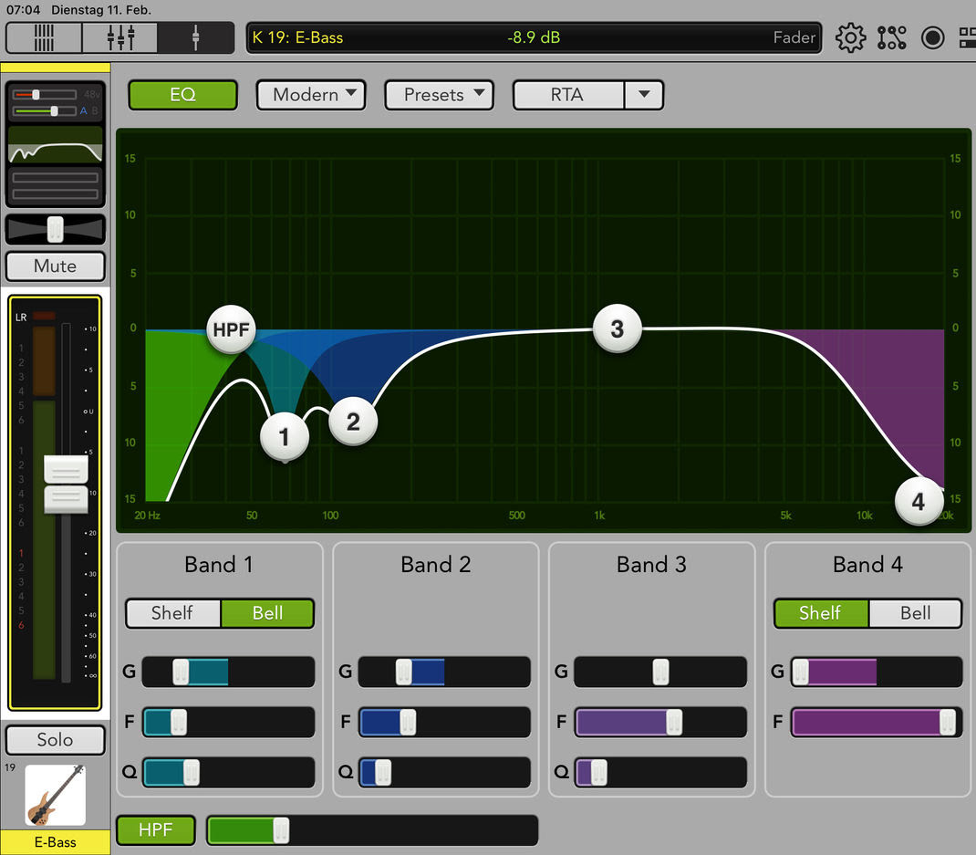

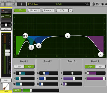

80Hz/5kHz
Edit:
Auch interessant:
Der Kollege cuttet bei 5kHz und räumt den Tiefmittenbereich auf.
"Hier habe ich jetzt noch ein Beispiel für einen E-Bass. Der E-Bass ist EXTREM von der Spielweise des Bassisten abhängig. Also ist dieser EQ sehr mit Vorsicht zu genießen.
Beim E-Bass habe ich die hohen Frequenzen raus gefiltert - benötige ich in diesem Fall nicht. Ansonsten gab es hier zwei störende Frequenzbereiche, die den Bass wummern ließen. Auch diese wurden eliminiert."
Auch seine Anmerkung zu Festzelten (Bässe werden nicht reflektiert, sondern nur Mitten) sind sehr interessant.
