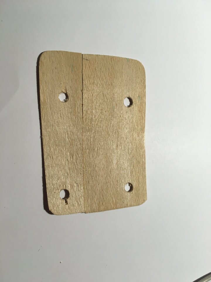

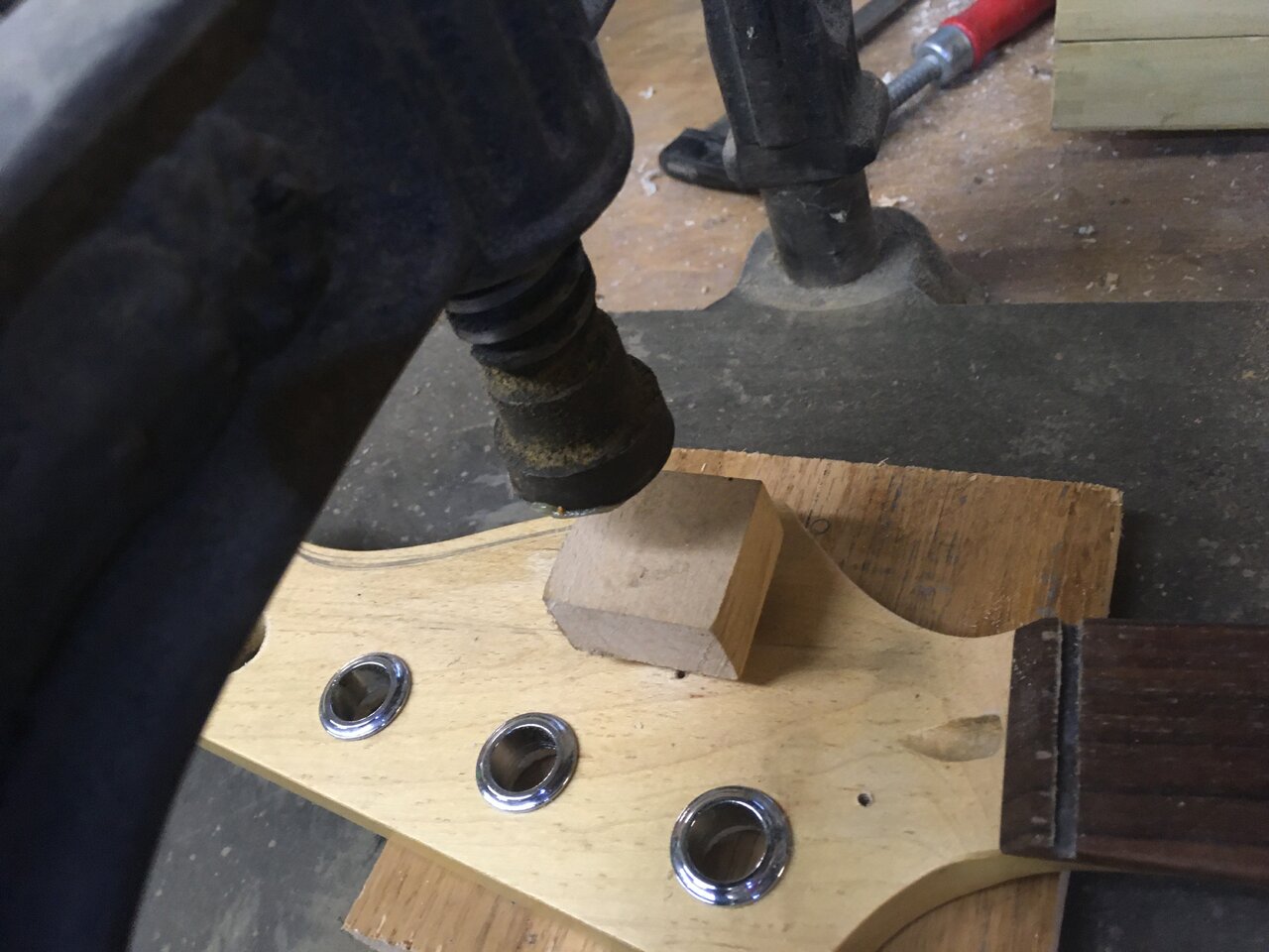

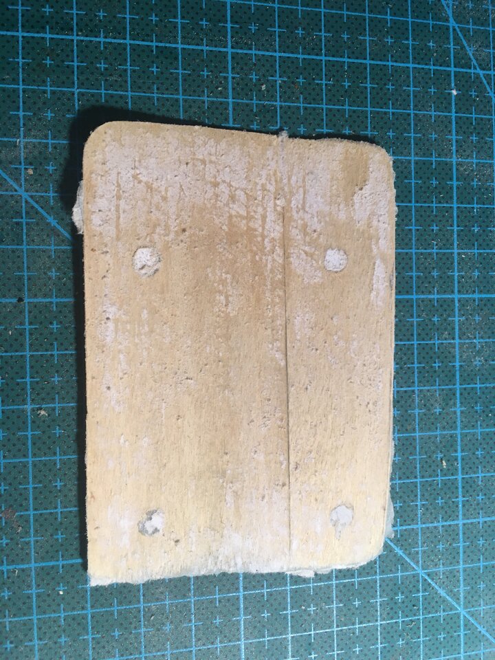

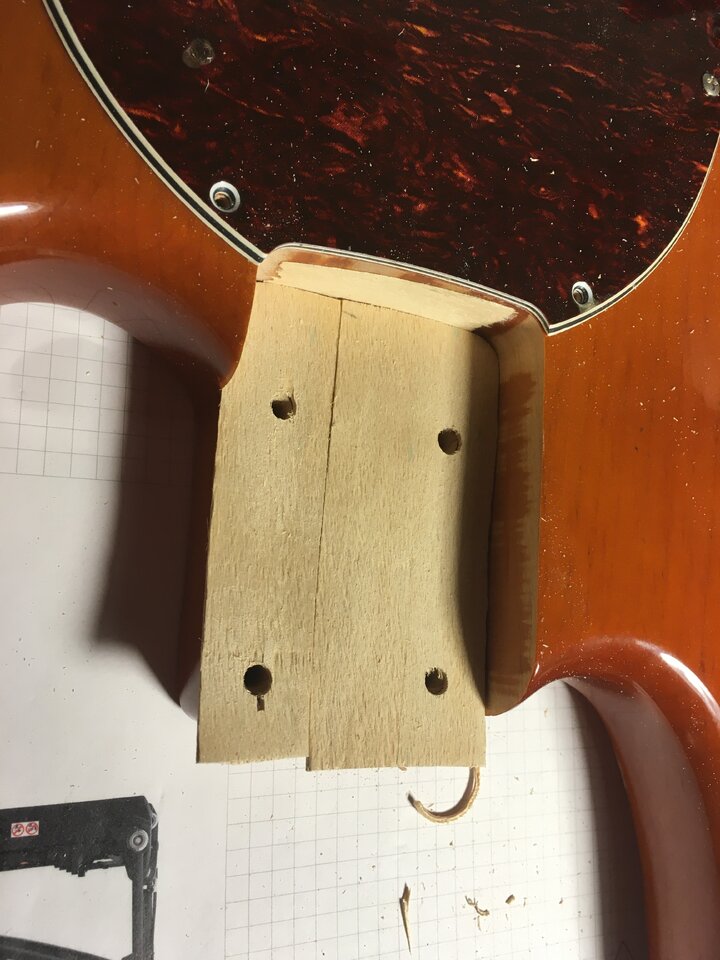

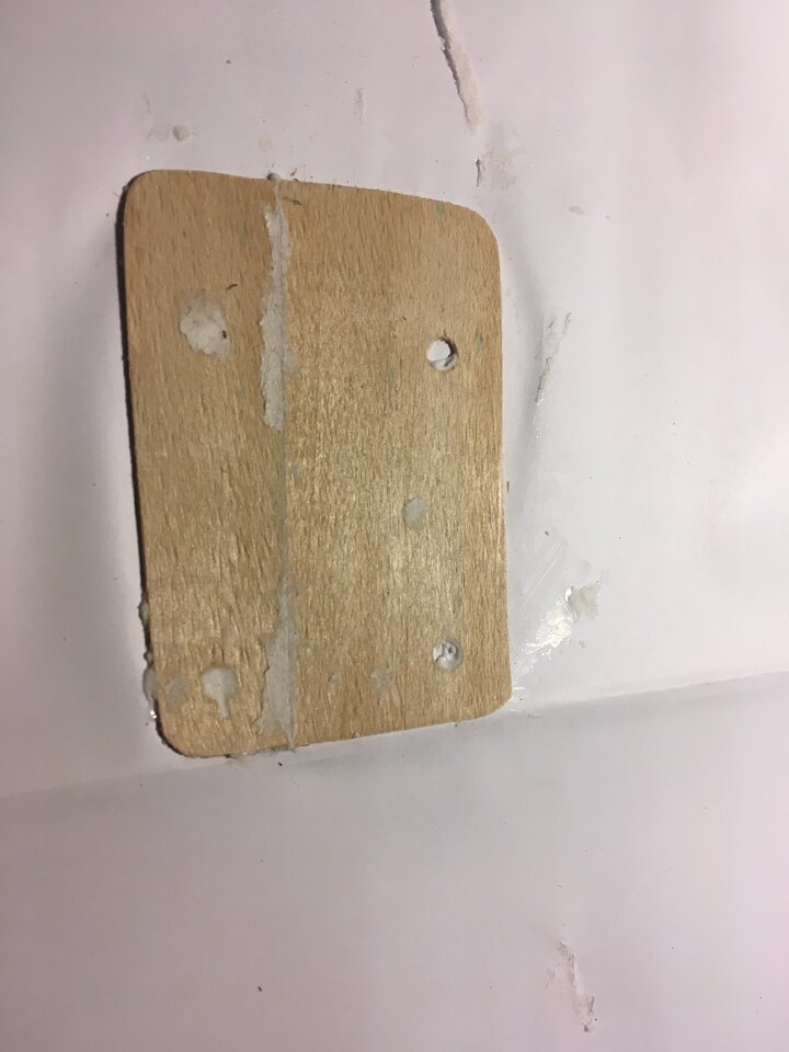

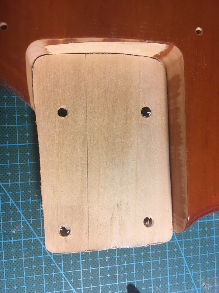

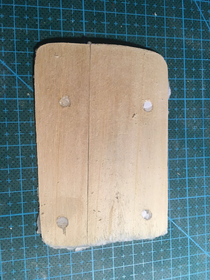

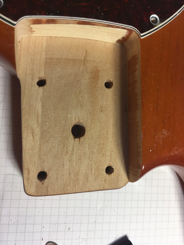

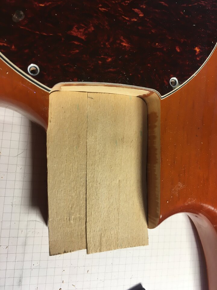

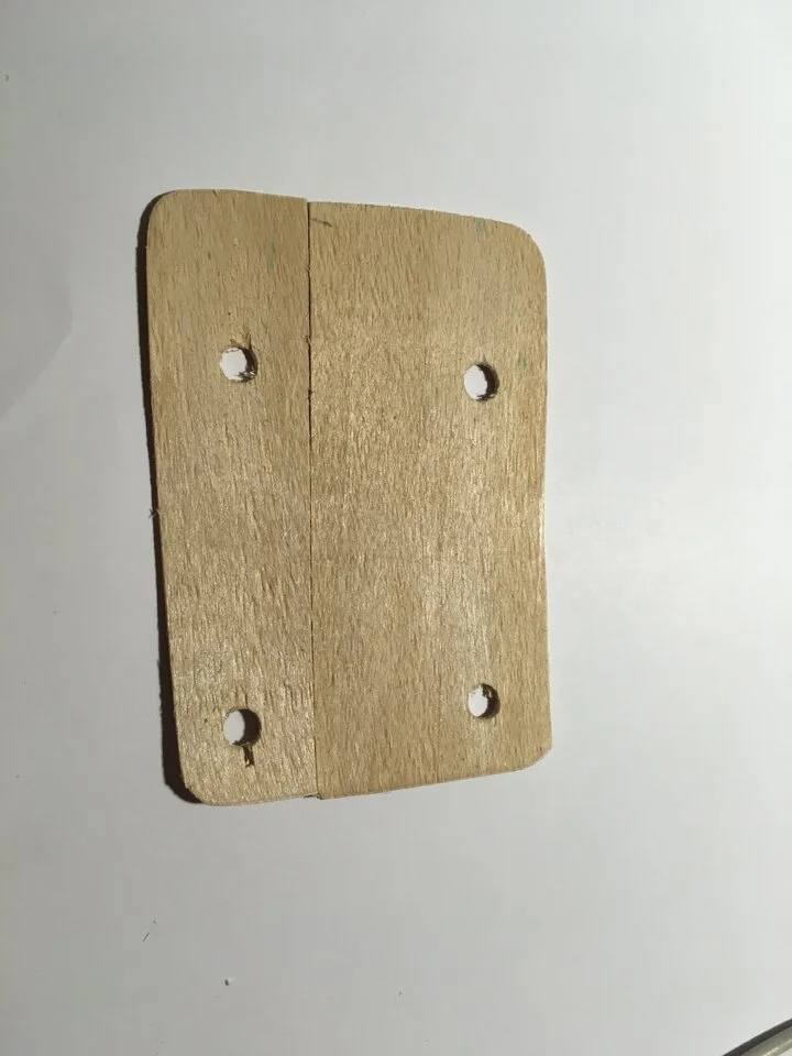

Obst kiste angepasst
auf Papier kleben um beide Teile gleichmäßig zu schleifen
auf der einen Seite dünn (zum Kopf hin) und auf der anderen Seite dicker (zum Korpus)
so wird es am Ende sitzen aber mit Holzspachtelmasse werden alle Hohlräume noch verschlossen - Erklärung steht oben ... dann sollte es sehr gut übertragen.
Reaktionen: 13ghosts

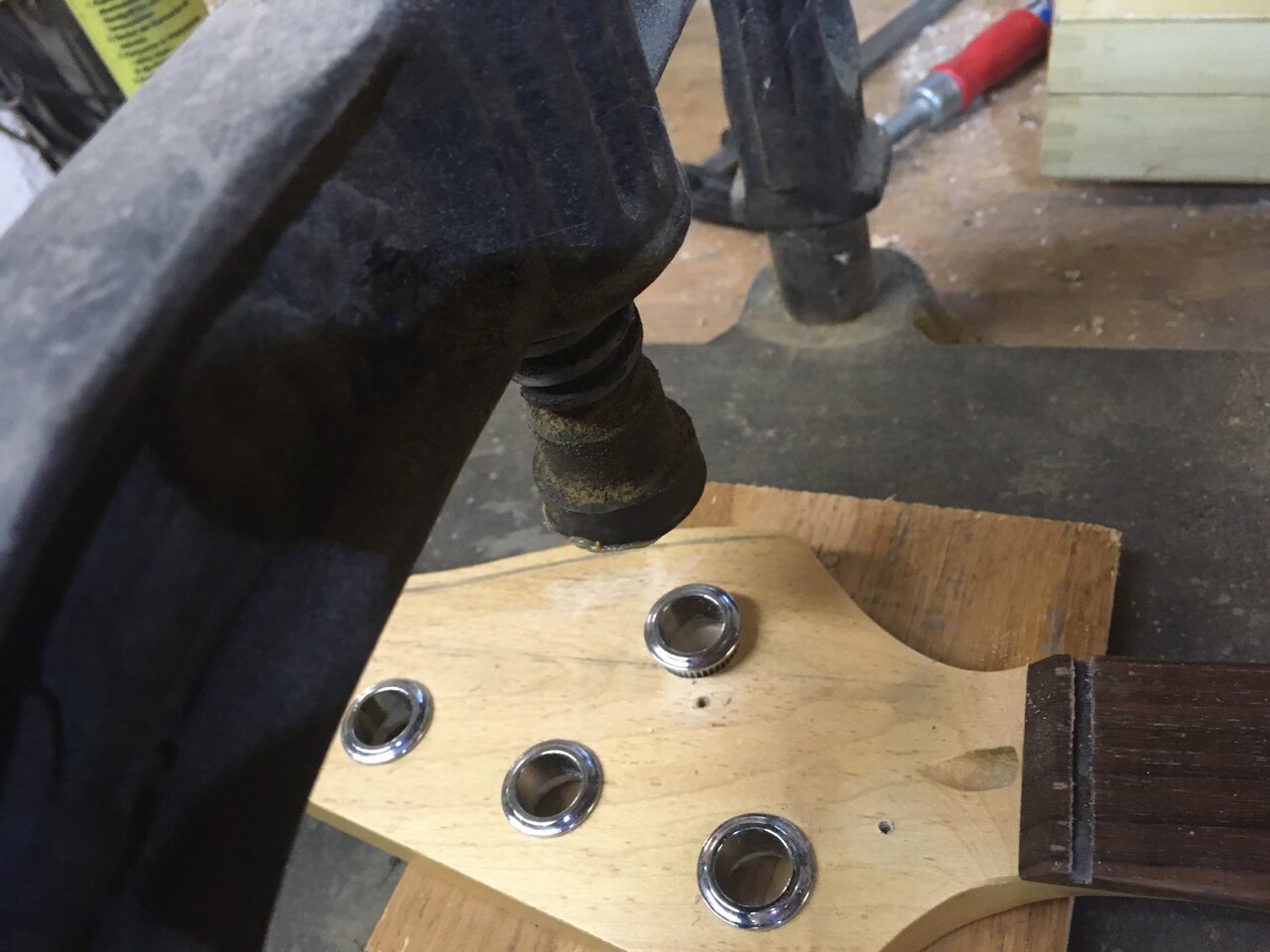

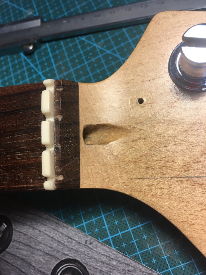

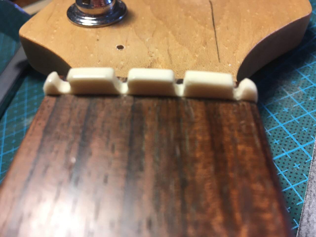

  • #25
kurze Frage bzgl. des Steges (kenne das Wort für den ersten Bund nicht) ;) - AH, mann nennt das Sattel ...
traditionell Knochen - wenn gerade keiner zur Hand, dann was genau?
wäre Ebenholz eine gute Altenative oder macht das Probleme?
Was wäre noch möglich und vor allem wo beziehe ich das? Verkauft mir das ger Gitarrenhändler um die Ecke?
Wsa wird sonst so genommen? Bei Youtube habe ich Messing gesehen - dsa würde ich bei einem Fretless eher nicht denken, da ja dann der Sound der Leersaiten anders sein könnte, oder?
  • #26

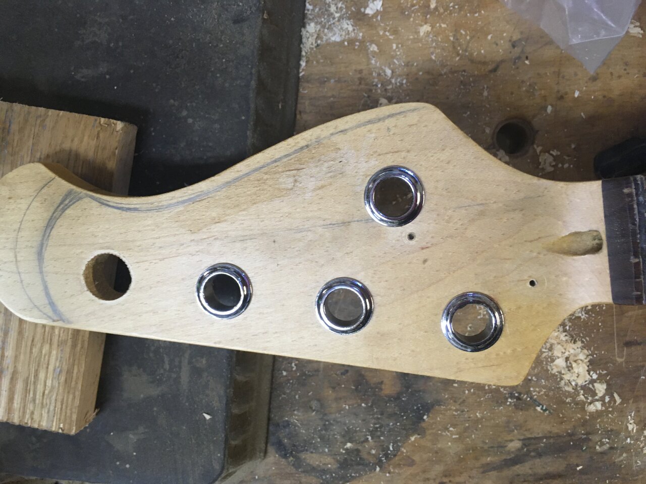

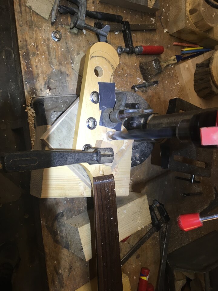

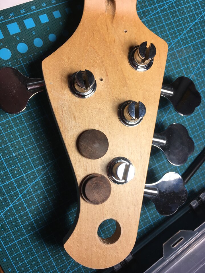

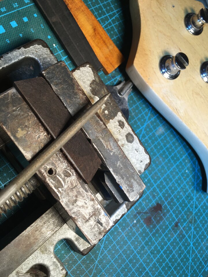

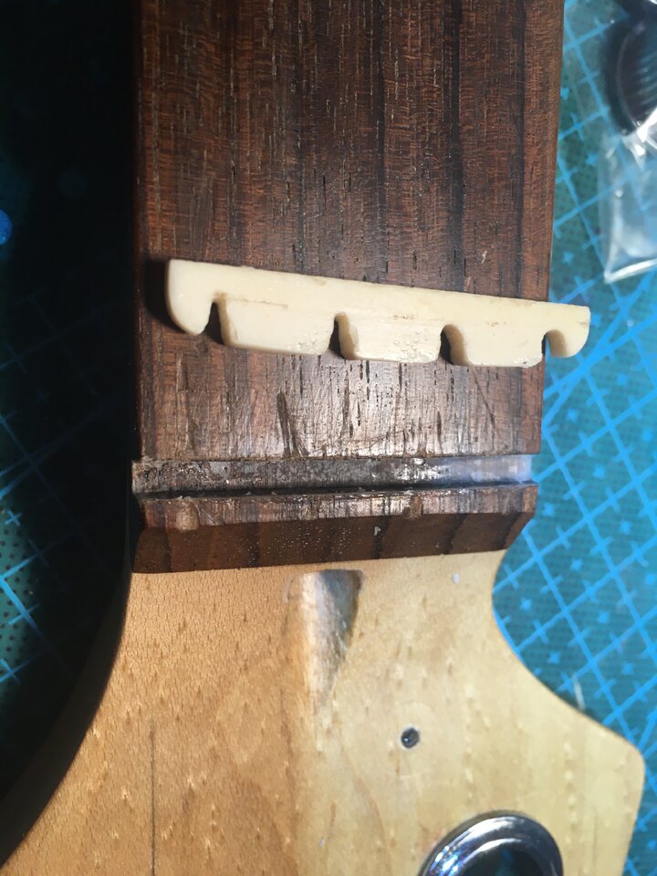

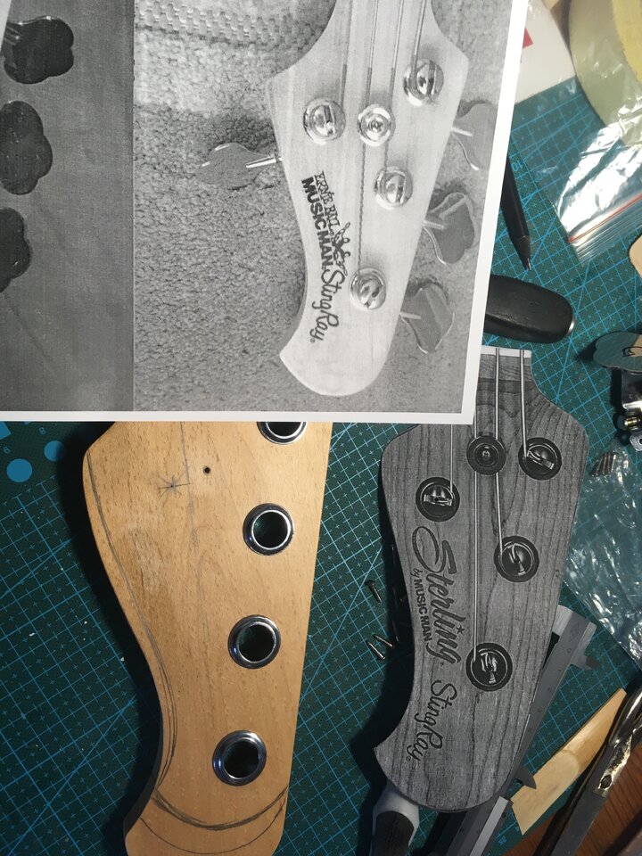

Ich mach derweil an der kopfplatte weiter.

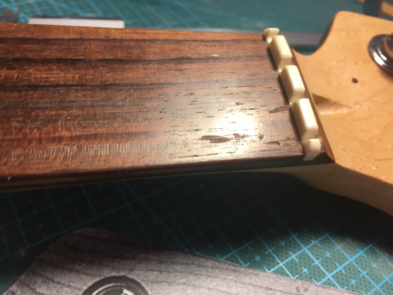

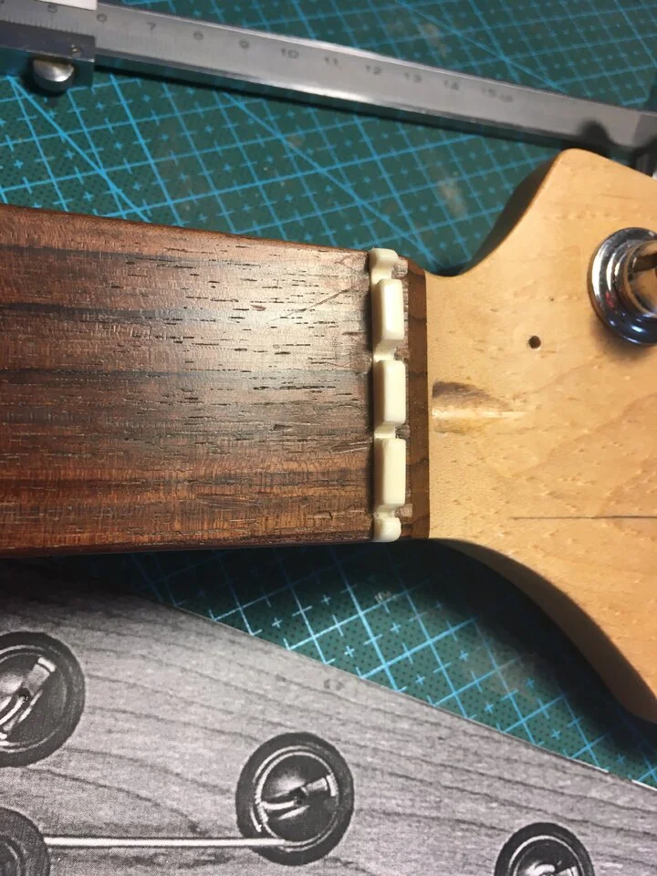

Wie bekomme ich den Sattel raus?
Ich will den nicht rausbrechen. Lieber rausfeilen, wenn nichts anderes geht. Da ist ja schon mal grob gearbeitet worden und es fehlen Splitter…
Womit werden die eingesetzt?
Bringt Wärme etwas?
B20B17E4-2989-4888-85C3-202F0967E2B9.webpB67D0A68-8372-4ED3-BFAD-BC38B4492885.webpFA5E1501-1576-42B8-8CA1-7203A2E32374.webp
  • #27
Mit einem Schlitzschraubendreher seitlich ansetzen und dann mit einem wohldosierten Hammerschlag den Sattel lösen.
Eventuell auch einen kleinen Schraubendreher vorsichtig unter den Sattel treiben und ihn nach oben hebeln, aber dabei kann Holz absplittern.
Man bekommt z.B. bei Thomann Sattelrohlinge, die man dann zurechtfeilen kann.
Ich würde für den Fretless Kunststoff nehmen, oder Knochen, wenn man das mag, bei Messing würde die Leersaite zu unterschiedlich klingen und es fehlt sich schwer.
Der alte Sattel sieht soweit gut aus, nur ein bis zwei Millimeter zu tief gefeilt, den kannst Du als Muster benutzen, wenn Du den neuen fertigst.
Reaktionen: 13ghosts, bassilisk und hightone

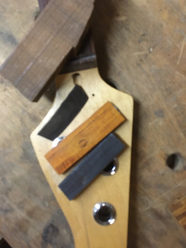

Ich tendiere zu Mammut ;-)
Ja, ich versuche den Sattel mal zu lösen indem ich ihm seitlich Kraft gebe. Das mit dem Aussplittern möchte ich lieber vermeiden. Dann lieber in Ruhe einfach rausfeilen.
Bei dem alten Sattel gab es bestimmt die Bestrebung black Nylon zu spielen, so weit wie die ausgefeilt sind passen da 120 - 65 rein ... würde mit so Nylonsaiten also passen. Trotzdem etwas zu tief gearbeitet worden.
Muss einfach neu ... Ich schau mal was ich habe.
Ansonten hole ich ersteinmal das hier, das ist in meiner Stadt abholbar - morgen ... überschaubar mit 3€ !

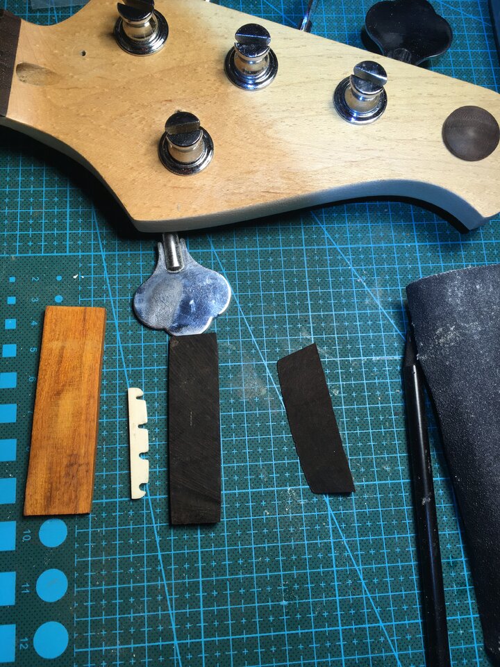

wenn der Sattel zu tief gefeilt ist, mit Sekundenkleber und Bsckpulver wieder auffüllen. Beim Fretless ist der Abstand zum Griffbrett minimal.
Reaktionen: 13ghosts, daphonque und tofi1
  • #30
Für fretless kann man als sattel ruhig ebenholz nehmen... oder ein anderes ahnlich hartes Holz.
So tief sieht das gar nicht aus...beim fretless kannst du durchaus bis auf "Visitenkartenstärke" ams Griffbrett ran
Reaktionen: hui, bassilisk, daphonque und 2 andere

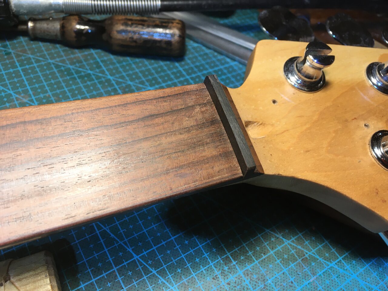

  • #31

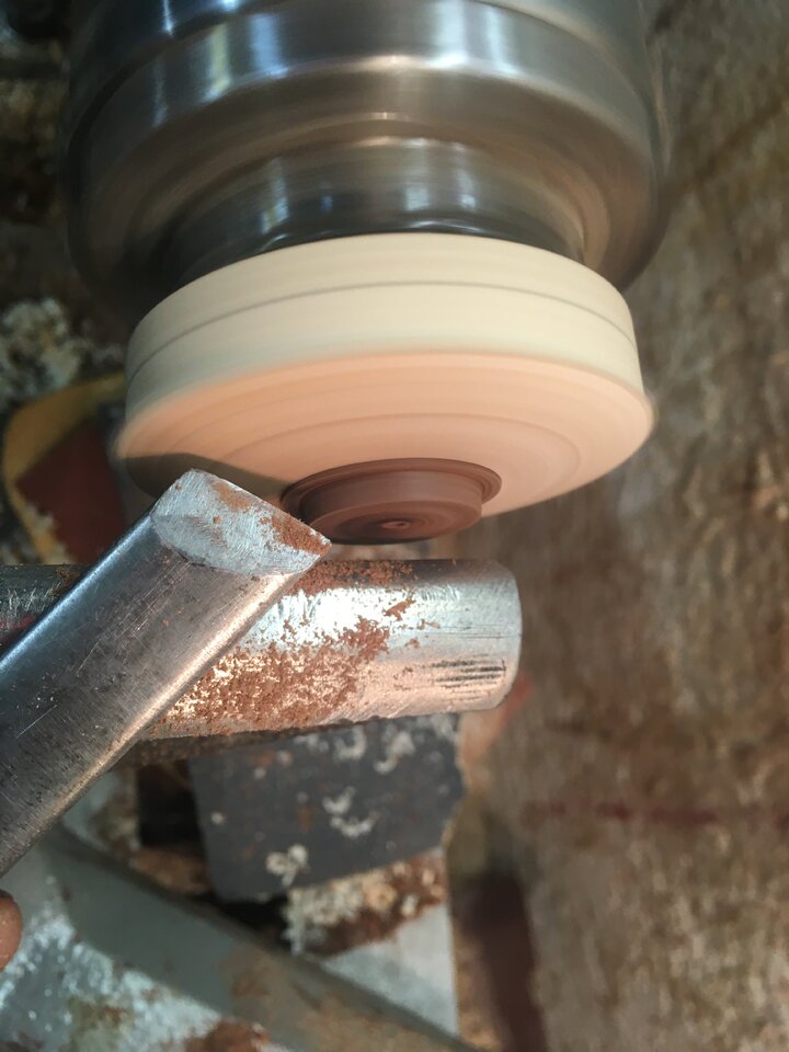

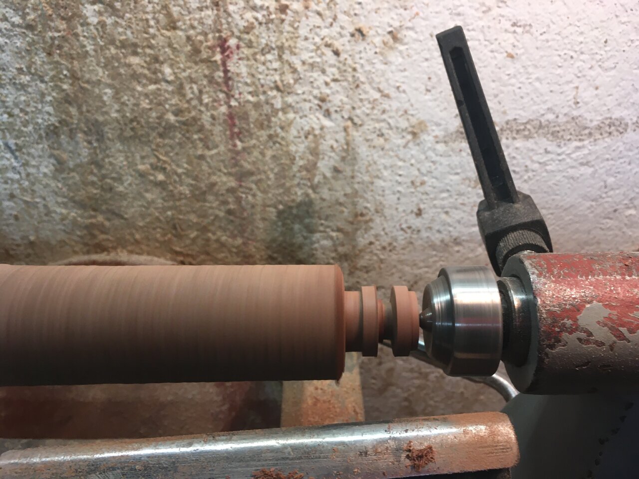

Ist raus.
Ich fahre jetzt in die Garage und hole Ebenholz.
Und die Tiefe war nicht das Problem, sondern die Breite.
Außerdem ist rundrum echt Sauerrei .... das geht so besser weg!
  • #32
Stabilit und mit Klebeband die Seiten abkleben und alles auffüllen, war meine Idee ... Ich mach jetzt Ebenholz.
Reaktionen: bassilisk
  • #33
Ja, war gerade noch spielbar, aber die Breite der Kerben war gewaltig. Die 105er passt problemlos auf die A-Kerbe ... einfach neu und gut.

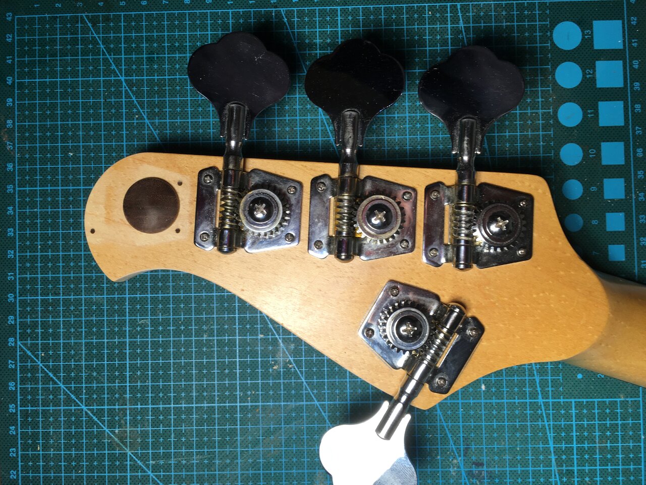

  • #34

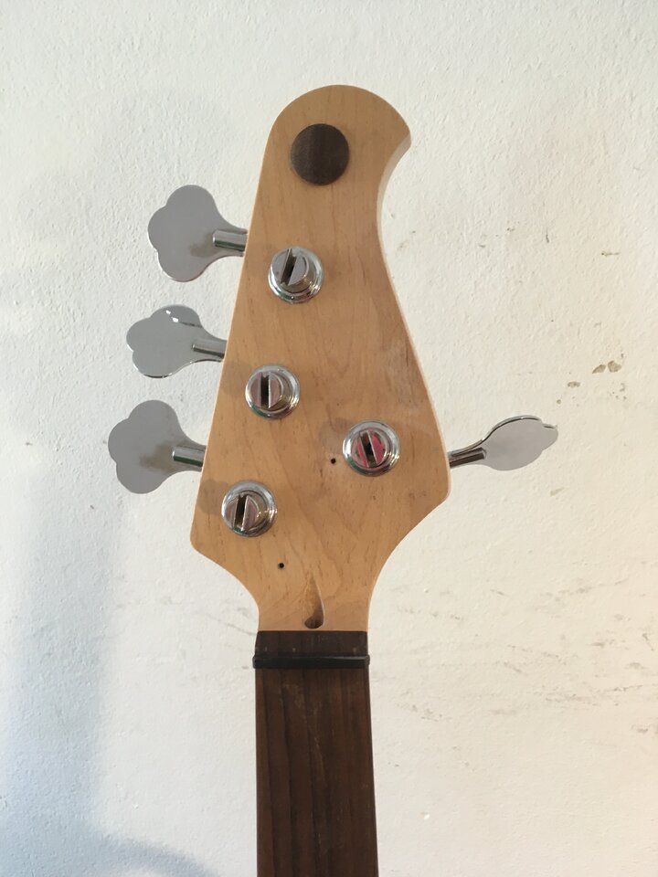

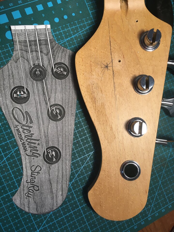

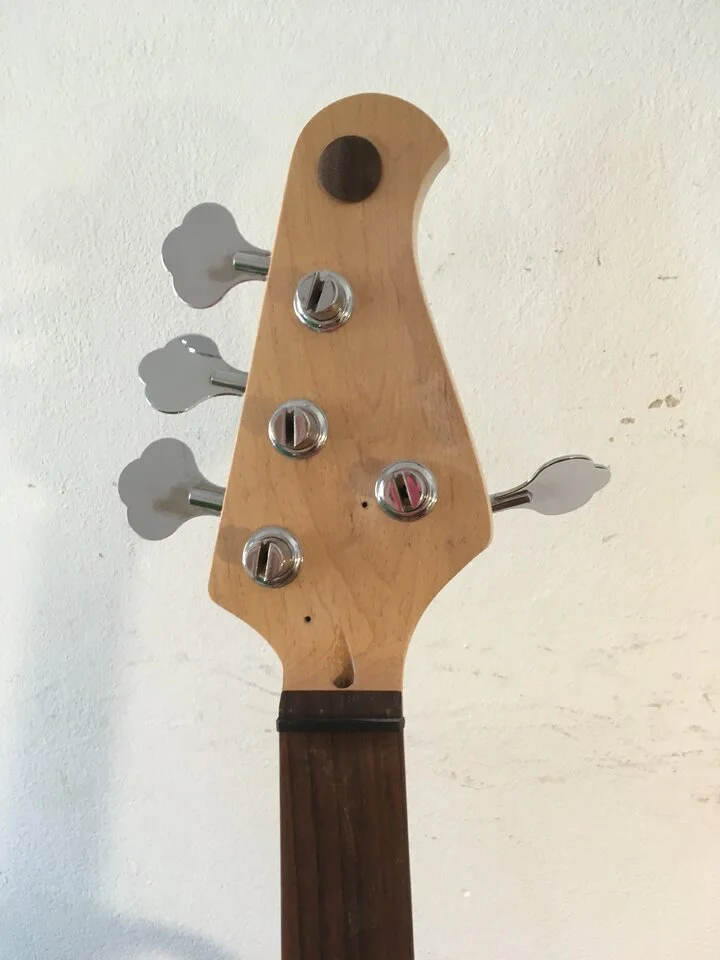

So,
klassisch zu Karfreitag einen Vogel geboren …45BFDC4D-6146-4C46-9601-5039C283DFEC.webp0D98B6EC-7CA3-4E2F-AA53-F1FCDFCD0BE7.webp6574E25A-ECDB-473B-A21B-10748F647B5F.webp09DAC0B6-DC4D-4F69-AD4D-3D0DE1AE6972.webp2CF6C0BB-A39F-48E5-A7C4-F9362DA08896.webpBD018D62-2663-4038-857C-A4EEB1781799.webpCA118CA5-B2AA-4470-B72F-175A3C803928.webp4A419607-A97D-40FD-B167-AE23D1110849.webpC9DEEF2E-157A-421F-968C-C4F553176F4A.webp

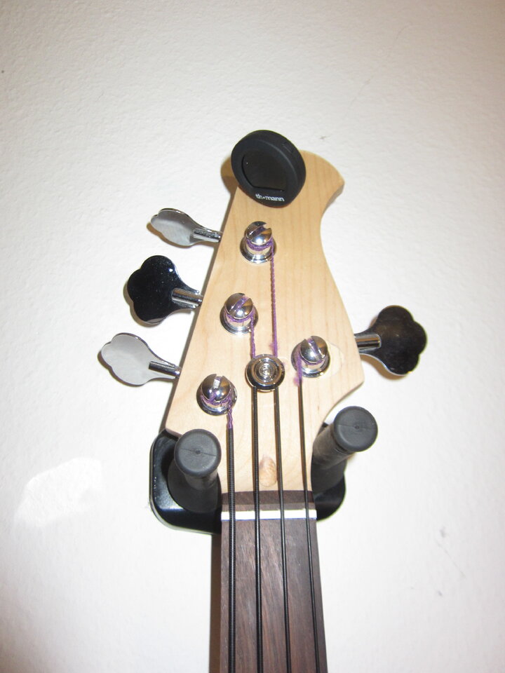

  • #35
CCB2B89F-71D6-4528-898C-24BB171E35D4.webp39BA7E78-B654-413E-876E-EA1981221500.webpCCB2B89F-71D6-4528-898C-24BB171E35D4.webp39BA7E78-B654-413E-876E-EA1981221500.webp1179A410-5D2B-47D5-9807-6E1DC16025A9.webp0C67D47D-6FA2-485E-9B07-BB244A2F2E21.webp64C9A43E-7ED3-4A90-9CF4-B43A9E591CB6.webp764C913B-441D-47A4-9388-67852D5C281A.webp3B8FD3F7-CF1B-4FB9-8ABB-6B63C47BB178.webp340FE773-E7F3-4967-8802-4C2D9D91B27D.webp2E1238CE-8764-4420-BE91-5F02DF3D6E00.webp1CA92A2B-2450-4630-9D21-B32E0277D535.webp
Reaktionen: 13ghosts und zeppo3000
  • #36
.... in das loch , was zu viel ist , passt prima ein clip tuner ;-)
Reaktionen: hightone

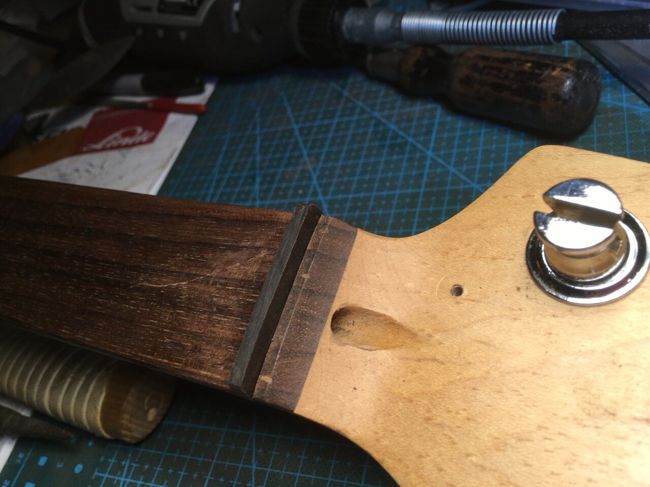

  • #37
Tja,
gestern tauchte dann gewisse Zweifel auf, wo die Kerben auf dem Sattel ausgezeichnet werden.. ???
Da habe ich dann erstmal die Finger von gelassen.
Eine Schablone wäre super … mal sehen wie ich das dann nach Ostern mache.

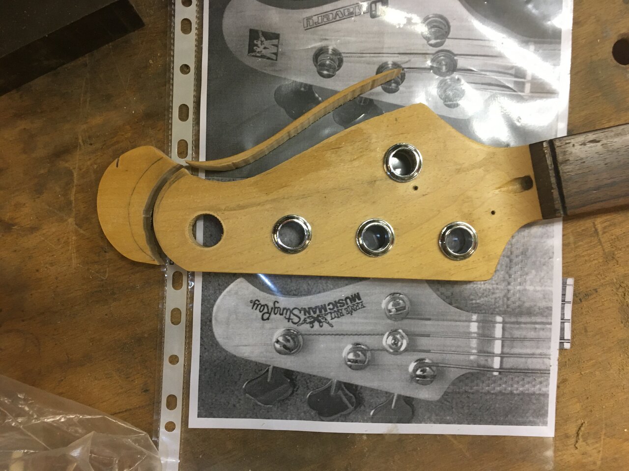

  • #40

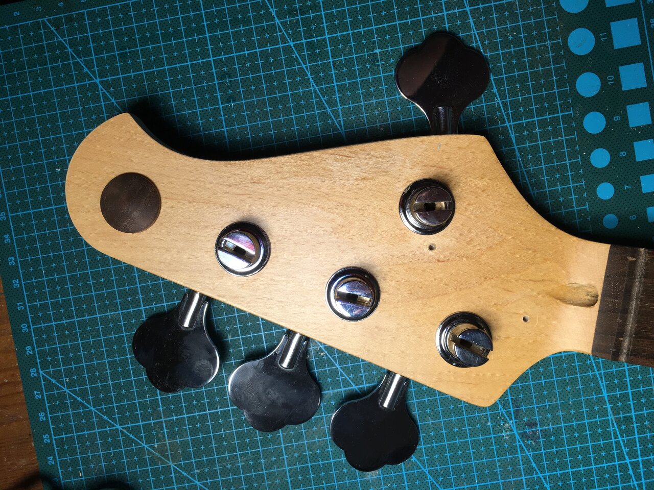

BTW: Wenn Du die Kopfplatte noch um den überstehenden Betrag kürzt, bringt das noch etwas in punkto Kopflastigkeit.
