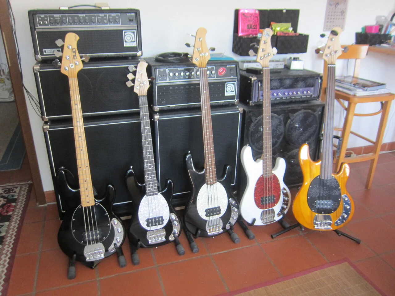

jepp , dimavery ..... mußte aber die kopfplatte etwas kürzen und dann noch umformen .
ich hab glück mit meinen beiden mm styl dimaverys gehabt , beide absolut ok und nach dem einbau der mm 2 band elektronik auch vom klang her in die richtioge richtung .
aber ....... bei beiden sitzt der pu ungefähr 10 mm zu weit zum hals , da hat dimavery geschlampt .
von links :
sterling sub , umgebauter j&d mini , career und die beiden dimaverys .

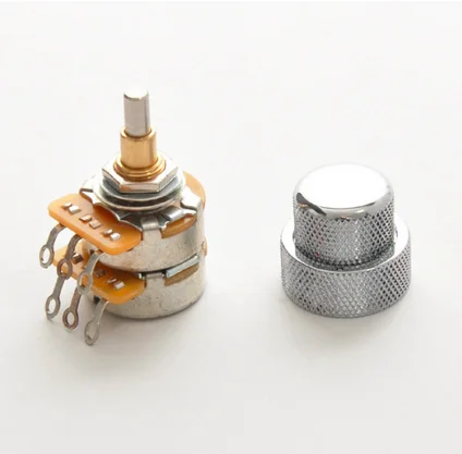

Ich will auf jeden Fall auch passiv mit Tonregelung spielen können. Als erstes kommt deshalb Vol + hicut + lowcut in passiv rein. Volume als push/pull um seriell parallel schalten zu können.
Später würde ich noch aktiv nachrüsten mit einen Tandempoti für hi/low und einen pus/pull für aktiv passiv und einem weitern Tandem für passive hi/low = damit es bei drei potis bleibt würde ich dann einen kleinen switch noch mit dazu nehmen um seriell/parallel schalten zu können, wenn ich das überhaupt noch möchte oder mich bis dahin entschieden habe. Die Variante würde mit der Noll realisierbar sein:
und in die 3. Potiöffnung dann das Tandempoti für die passive hi/low-cut
Welche MM Elektronik hast du denn Verbaut? Oder hast du es selber diskret aufgebaut?
Bzgl. PU-Position .... ich habe auch schon darüber nachgedacht zu frankensteinen und hinter den Nordstrand ein J und davor ein P zu setzen und dann mit einem Wahlschalter wie bei der Statocaster zu schalten ... :)

ich hab die originale musik man 2 band nachgebaut .
mit der option seriell und parallel ( teilweise mit pp poti gelöst , oder eben mit kippschalter )
es gibt noch die möglichkeit die originale schaltung zu erweitern ( das hatte ich auf irgendeiner mm schaltung entdeckt , dort war es mit " bright " gekenntzeichnet .
das ist ganz hilfreich , wenn der pu im seriell betrieb bereits einen zu hohen output hat und der pre amp anfängt zu zerren ( kann man aber auch mit 18 volt versorgung " nacharbeiten ) . .... wählt man diesen eingang , klingt der bass wie seriell geschaltet , wobei der pu dabei parallel geschaltet ist .
einen 2tem pu vermisse ich bei keinem der 5 mm styl bässe .
Reaktionen: hightone

Mit dieser Elektronik ist der Passiv-Betrieb schwieriger, da das Vol-Poti vor dem Preamp liegt. Geht dann also nur direkt raus.
  • #48
Du kannst auch Herrn Noll direkt nach einer Elektronik mit passivem Tonpoti fragen, der baut meines Wissens fast alles, was machbar ist.
  • #49
Ich dachte es wäre möglich vor den Ausgang nochmal die passive Regelung zu legen - wäre dann auch im aktiven Betrieb dazwischen, kann man ja aber dann rausregeln.
Naja - ich hab auch echt keinen Plan von Elektronik - dachte mir das halt nur so.
  • #50
Wenn die Pickups hochohmig werden, brauchst Du hochohmige Vol, Bal und Tone-Potis (250 oder 500k) und die passive Tonblende muss vor den Amp, da sie am niederohmigen Ausgang des Preamps nicht wirkt.
Reihenfolge:
Vol/Vol Tone Amp Buchse
oder
Bal Tone Amp Vol (25k) Buchse
oder
Bal Vol Tone Amp Buchse
  • #51
Man kann immer einen per Toggle schaltbaren passiven Parallelzweig hinzufügen. Ob das Not tut, ist eine andere Frage.
