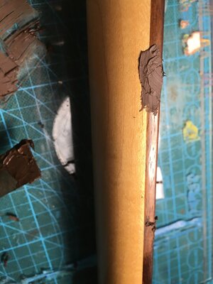

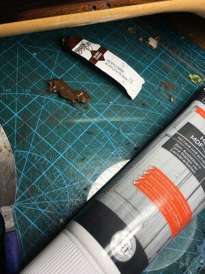

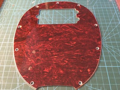

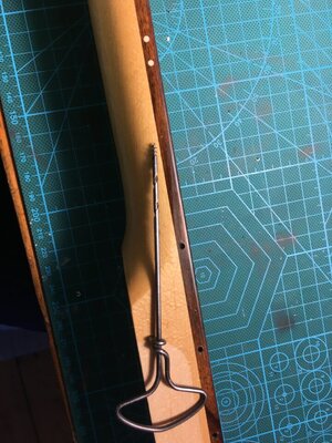

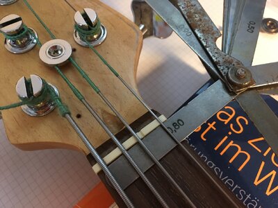

Damit es nicht so trocken wird hier ein paar Bilder vom Prozess
Sattel eingesetzt. Da bin ich vorerst gescheitert und habe ein Plastesattel eingesetzt und mache mcih da später nochmal dran...
Pickguard poliert
weiße Punkte entfernt
mit Spachtelmasse und Farbe zueschmiert - leider nciht soooo schön geworden, wie ich das eigentlich könnte. :/

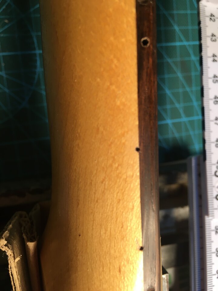

0C8A03C8-F25B-418E-BB4A-1AF655C68C4D.jpeg5D4F78E0-C863-4578-B861-2609526BC6D4.jpegB9D8807A-3BA1-4E19-B702-D8641D15A90C.jpeg
neue Punkte ausgemesen und mit Gehör und Stimmgerät soweit geprüft, wie das möglich ist. (Stell mal bei nem fretless die Bundreinheit ein ;) )
Die wichtigen Punkte werden weiß und sind im Braun - die Bünde dazwischen werden einfach nur braun als zusätzliche Orientierung und sind wesentlich kleiner. Mach ich aber alles später
78975DB6-B0E2-4021-9A5F-9D00057B448C.jpegC099143C-1F62-4D46-BFE8-1C4A4414C176.jpegE74CEAD0-48D6-4C7D-A4FF-1773EAF36E70.jpeg33ED6100-6A29-4DEF-A7E7-C4A61E0DADC1.jpeg
Reaktionen: 13ghosts, cfortner und Bass_Zicke

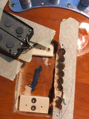

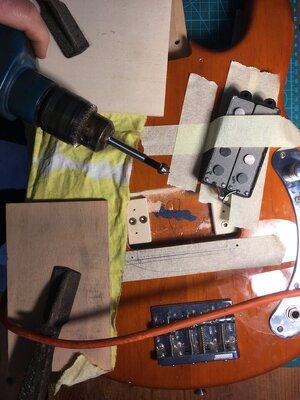

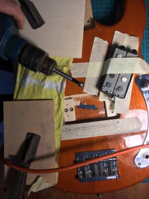

  • #72

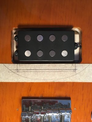

Aufgrund der pickup-Diskussion ging es dann erstmal da weiter.
Hier de rBeitrag auf den ich mich beziehe ...

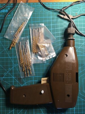

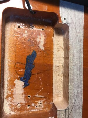

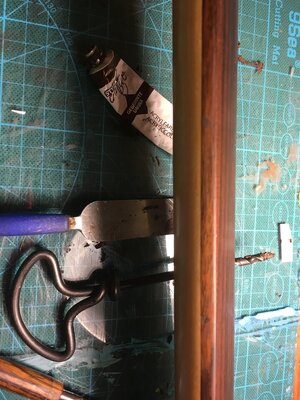

als erstes die Grube ausheben
alles im Wohnzimmer, wie sich das so gehört :)
17A6EFEA-1C31-4E32-927F-D958D54518E0.jpeg732C913F-98BE-47B5-9A77-016E51B903E8.jpegBE64B95E-8207-4BAF-A8F3-EDA2216A09E9.jpeg5230E22D-DFBB-4873-A5BE-D8BD157909B9.jpeg

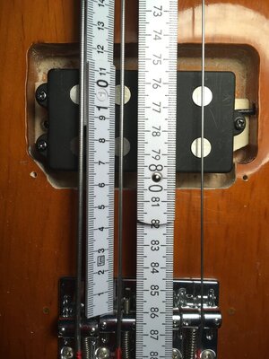

vermittelte Position (Beitraglink oben hab ich die 785mm entnommen)
ich hab noch 5mm Platz nach hinten und kann also noch extremer testen ...
hier die ausgemittelte Position vom PU
785mm vom Steg
65mm vom Reiter der A-Saite.
Da beziehe ich mcih auf diesen Beitrag:
Reaktionen: Bass_Zicke

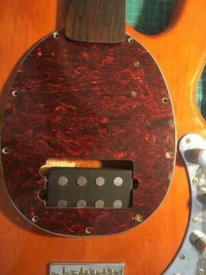

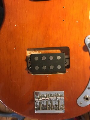

  • #73
Aktuell hab ich den PU noch etwas nach hinten gesetzt und bin mit dem ERgebnis soweit zufrieden. Der aktuelle Abstand ist vom Sattel zur Mitte Magnete Bridge-PU 790mm.
Mal eine Frage zur Höhe vom Pickup?
An sich sind die nach meiner Erfahrung relativ nach an den Saiten. ICh habe den Eindruck, dass es bei dem Humbucker irgendwie besser klingt, wenn der weiter weg ist.
Ich habe den jetzt wieder runter genommen und zwischen Magnet und Unterkante Saite sind in etwa 6mm.
Wie ist das bei euch?
Reaktionen: 13ghosts, Gast27012 und Bass_Zicke
