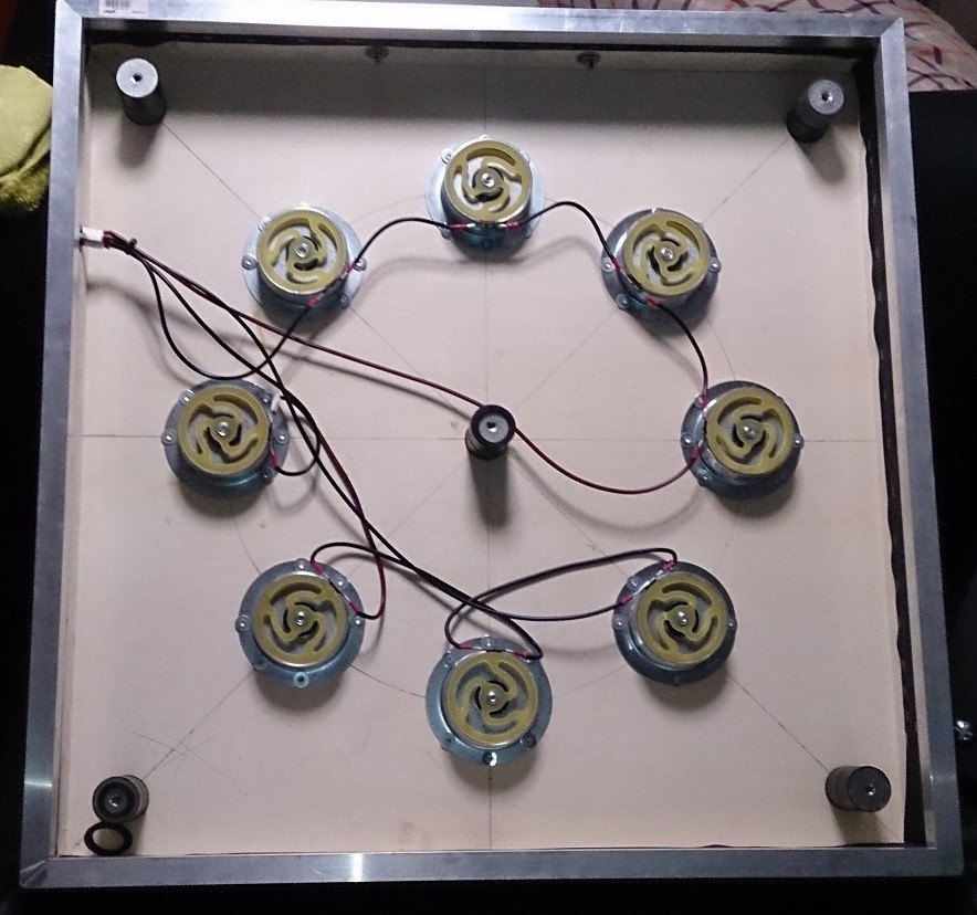

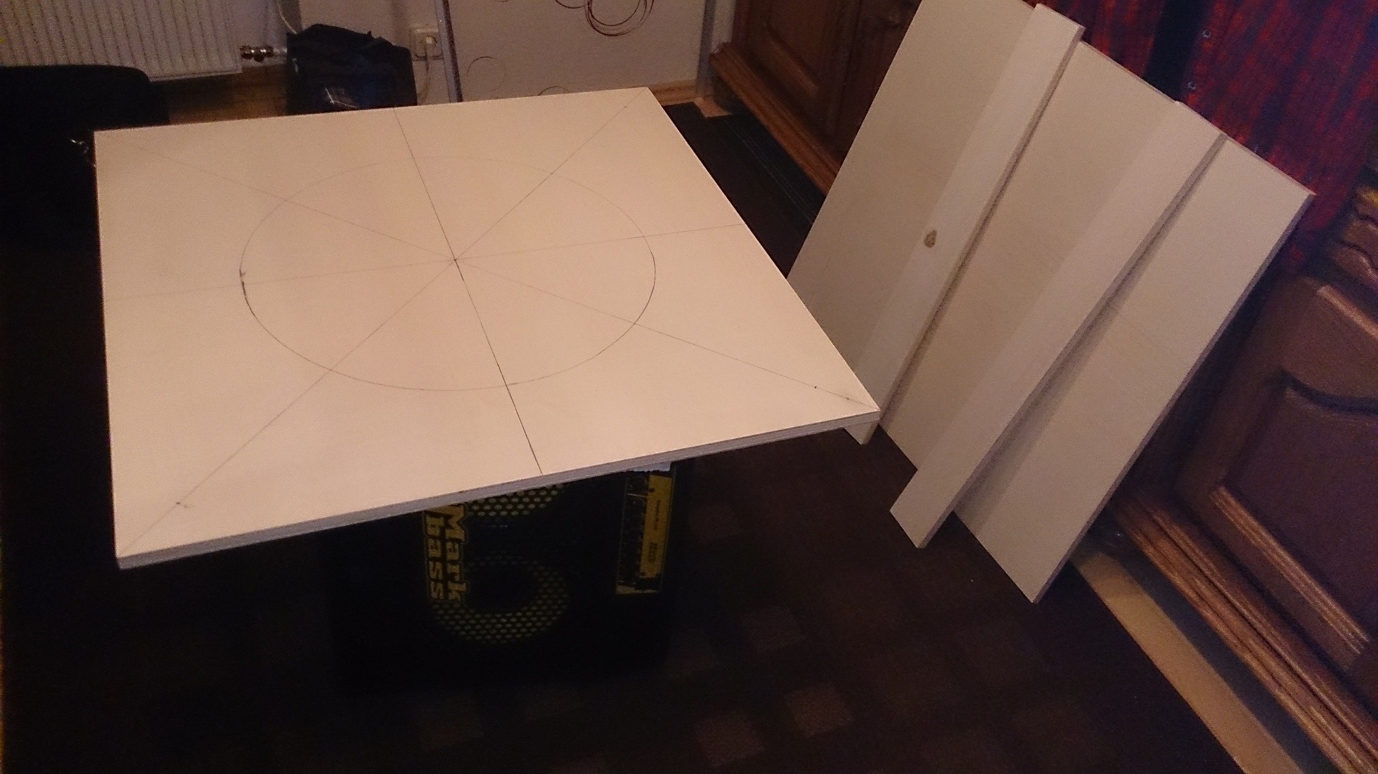

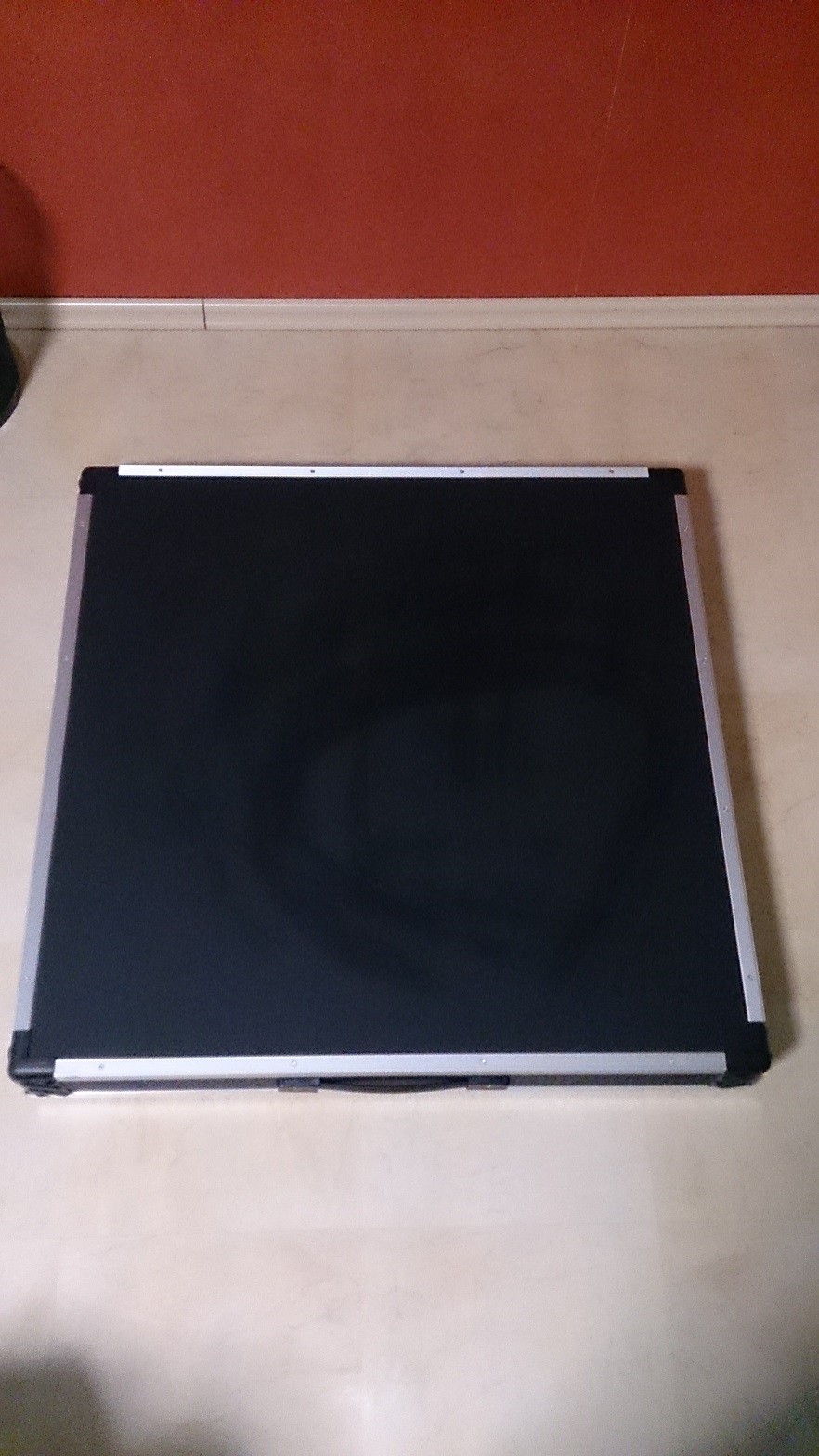

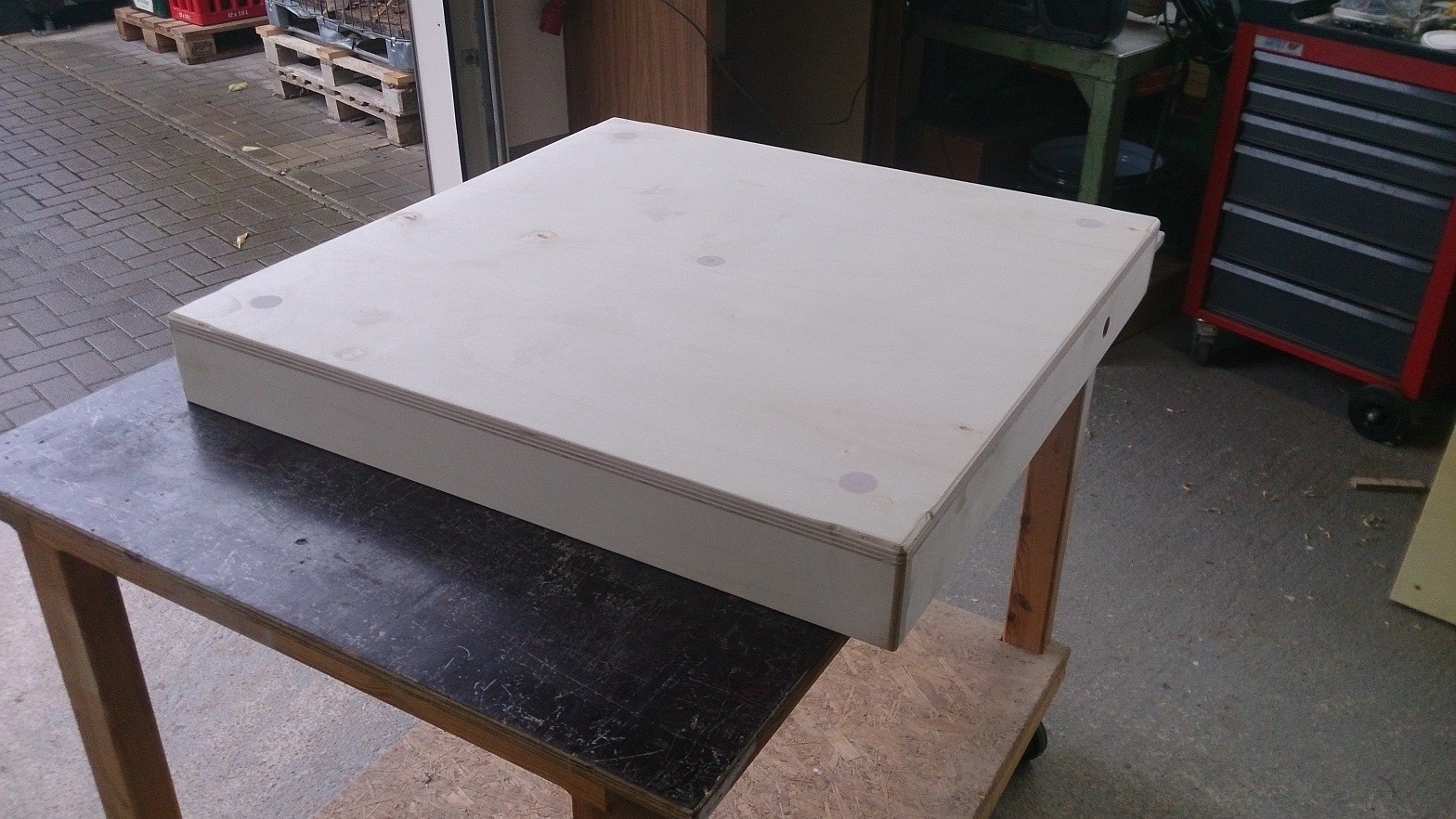

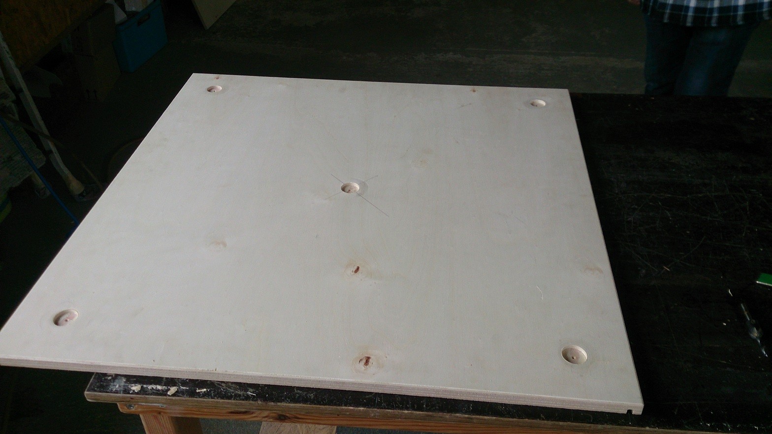

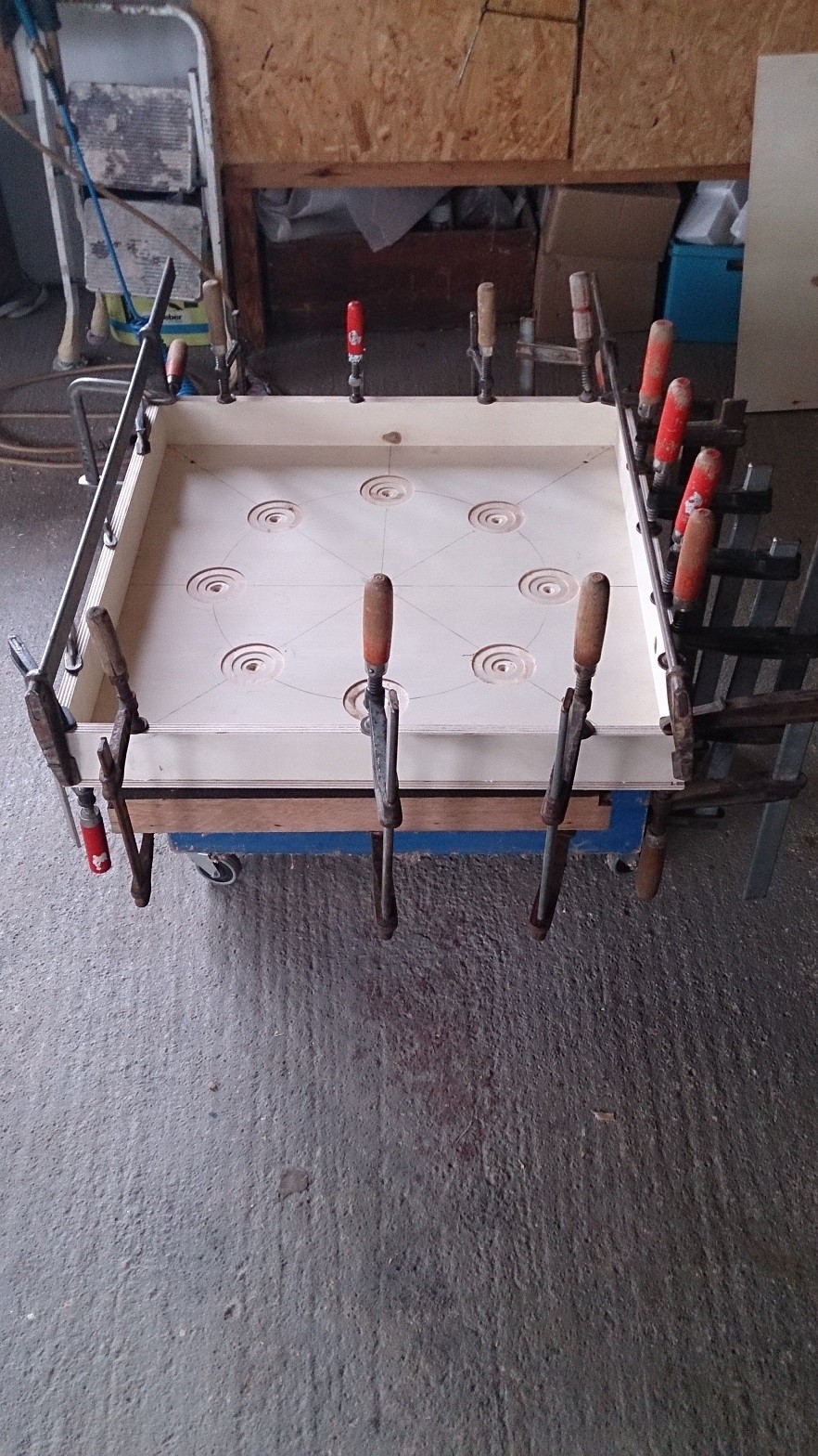

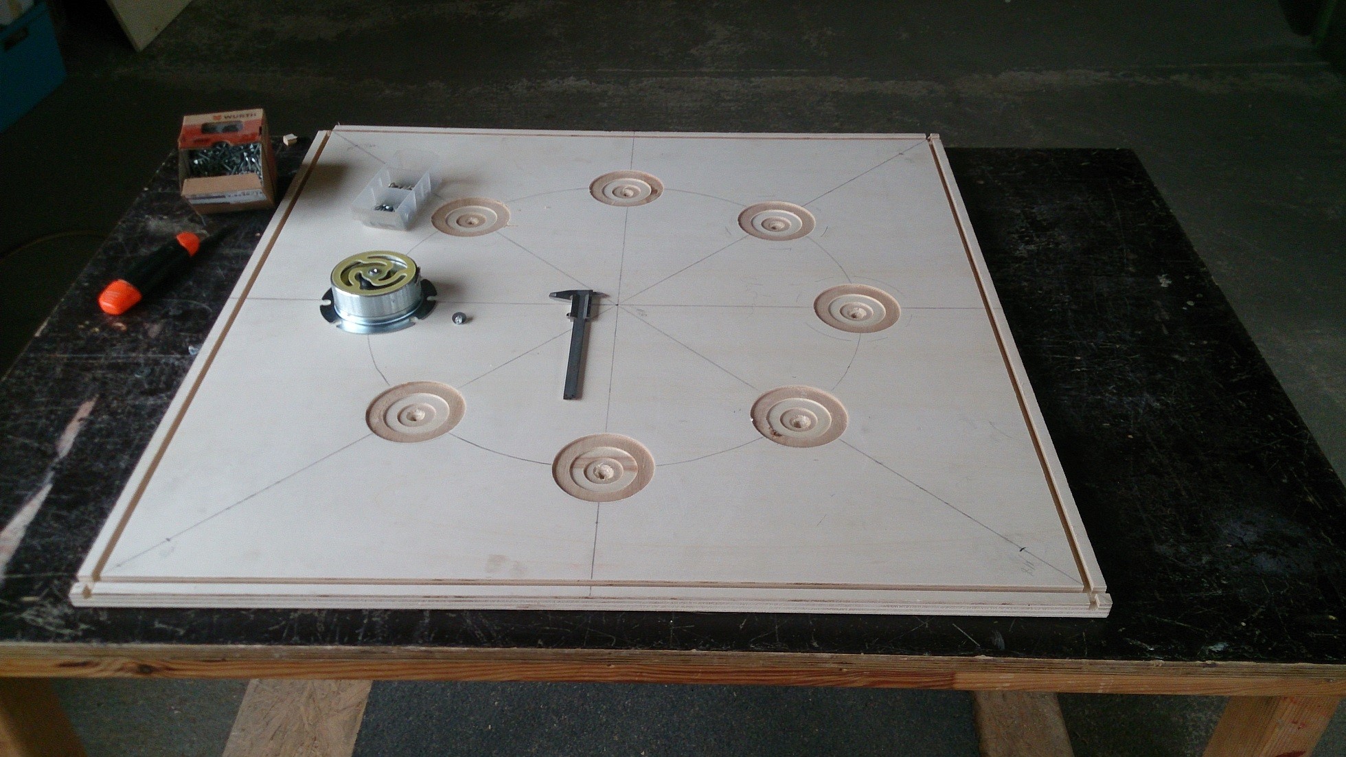

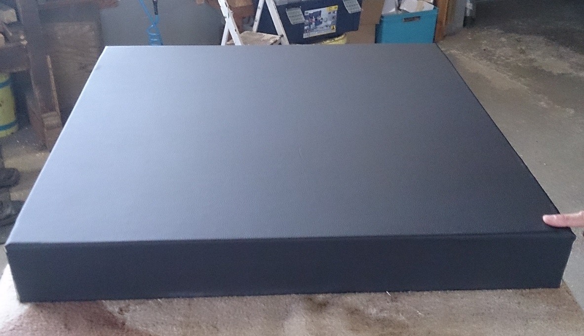

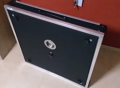

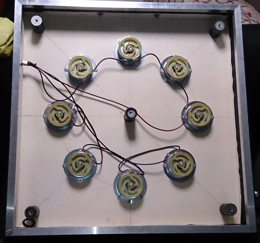

Ich habe mich vor einiger Zeit dran gegeben, eine Kopie des bekannten *TecAmp Pleasure Board* zu bauen.
Ziel war es, die Konstruktion und die verbaute Technik (alte Version vom Pleasure Board) identisch nach zu bauen. Dabei sollte der Preis, ohne meine eigenen Arbeitskosten einzurechnen, weit unter dem Verkaufspreis von 549€ liegen.
Das Ergebniss möchte ich nun mit euch teilen...
Ich habe eine Fotoreihe aufgeholt und hochgeladen!
Preis dieser Platte (Ohne meine Arbeitskosten) rund 270€!
640W auf 8 Ohm!
Gewicht: 1 Kilo schwerer als original Platte!
Größerer Kantenschutz als original Platte!
Belastbarkeit auf ca. 200 Kilo ausgelegt!
Arbeitszeit hielt sich im Mittelfeld. Ich sage mal ca. 6-8 Stunden.
Fazit:
Sie funktioniert identisch wie die original Platte und ist komplett entkoppelt! Weder Springen noch Gewichtsverlagerung beeinflussen die Platte. Für Leute die gerne für sich Handwerken und ihre eigene Zeit nicht mit Geld berechnen eine absolute Alternative zum Original.
Wie findet Ihr die Platte? Würdet Ihr selber auch sowas bauen? Welche Erfahrungen habt ihr generell mit einer orginal Platte oder nachgebauten Platte gemacht?
Danke noch an Lazarus_04:bier::bier::bier::bier: der mich erstmal auf die Idee gebracht hat sowas nachzubauen8D8D8D!! <
Cheers, Markus

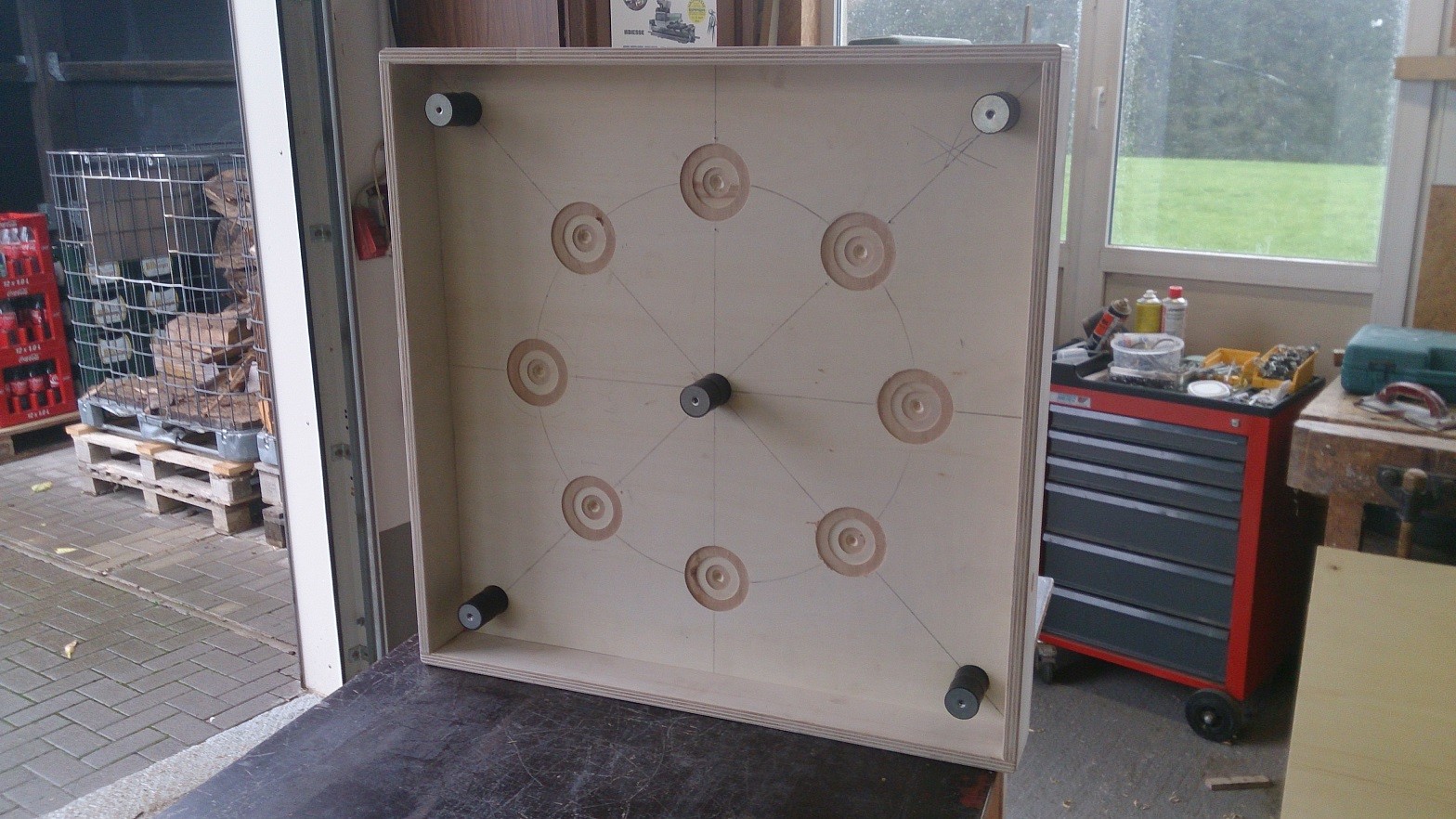

Achja... mit was für Schrauben hast du die Shaker festgeschraubt?
..Mit gewöhnlichen M6-Schrauben :-)
Welche Shaker hast du verwendet?
Die Bass Shaker die auch im alten Board verbaut waren. Findest du ganz easy bei Pollin.de und dann "Search" Bass Shaker.

wie hast Du das mit der Entkopplung angestellt?
sind das die grünen Gummisäulen (Vibroflex?) die man aus dem Werkzeugbau so kennt? ...und wie funktioniert das?

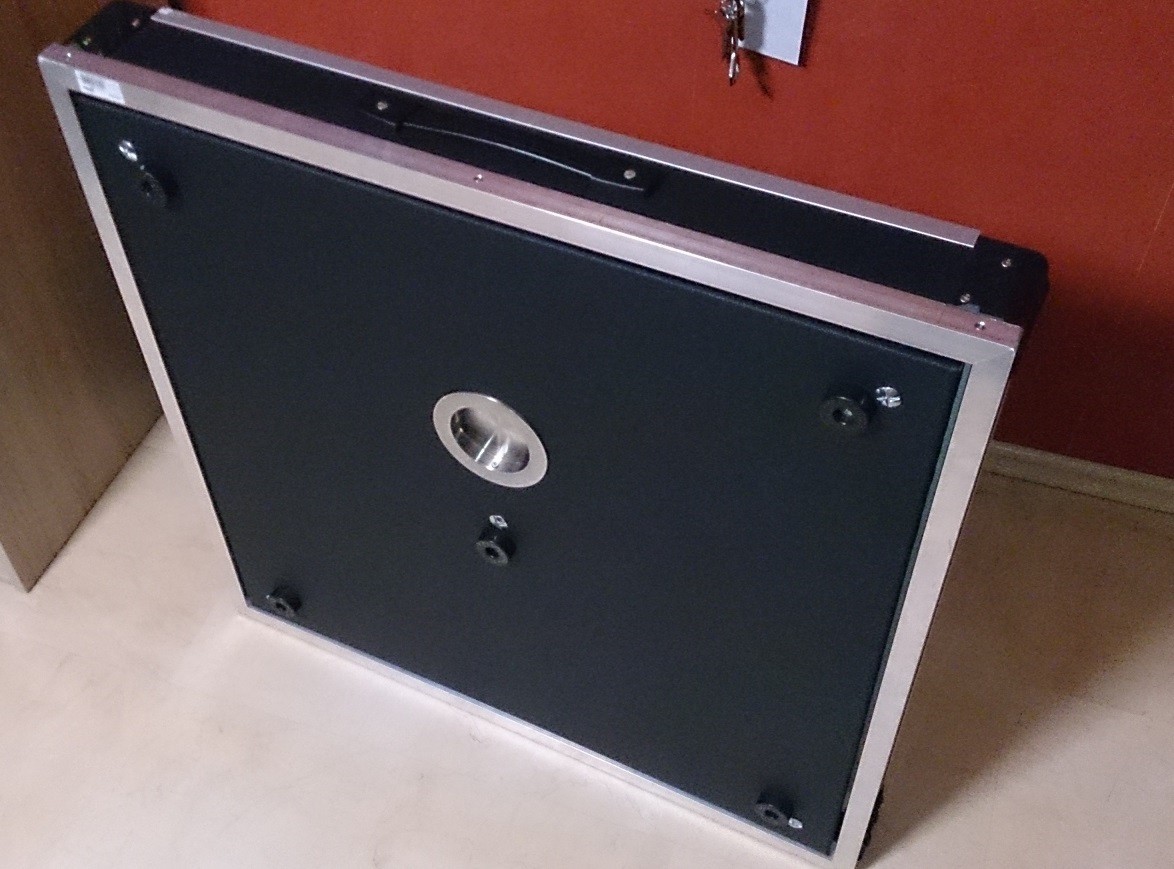

... und der runde (metall) Einsatz auf der Unterseite ist als Griff gedacht?
hast Du den auch selbst gemacht?
Fragen über Fragen...ich hab mir so ein Eigenbau auch schon überlegt... bis jetzt hab ich aber noch nicht gebaut...hauptsächlich auch wegen der Entkopplung...
Gefällt mir! Wenn ich das richtig sehe, entkoppelst du über die 5 Stk Gummi-Metall Puffer? Wie hart sind die?

Wie schon schafhalter geschrieben hat sind das Gummi-Metall Puffer. Ich habe diese von der Firma Wagner Verbindungstechnik aus Berlin. Super Kompetent bis ich die richtigen hatte. Ist Mittlere Härtung, muss nochmal nachschauen welche Daten genau.
Funktion ist einfach erklärt. Die Gummi-Metall Puffer haben zwei Gewinde und sind in einem Gummi eingegossen aber trotzdem durch den Gummi von einander getrennt. Benutzt man nun die richtige Härte werden sie auf der einen Seite zu richtig guten Dämpfern und auf der anderen Seite hart genug um drauf Stehen und Springen zu können
Der Griff ist aus der Möbelindustrie und ist in erster Linie um die Platte beim abschrauben abzunehmen aber auch um sie dort zu tragen. Oder am verbauten Riemen. :-)
