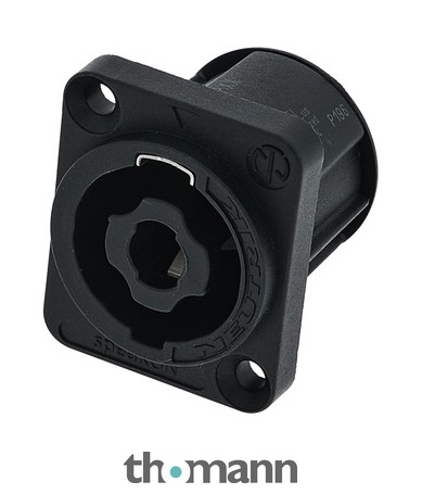

Bis auf die gewählte Speakonbuchse perfekt. Die nimmt irgendwie nicht alle Stecker, da bin ich noch nicht ganz durchgestiegen. Aber die beiden Reckhorns, die Dimension etc. ist im feeling richtig geil. Da machen inear-Proben super viel Spaß. Nutze es mit einem TC BQ 250, aus dem ich in die Shaker-Platte und pre EQ ins Pult gehe.

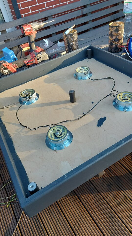

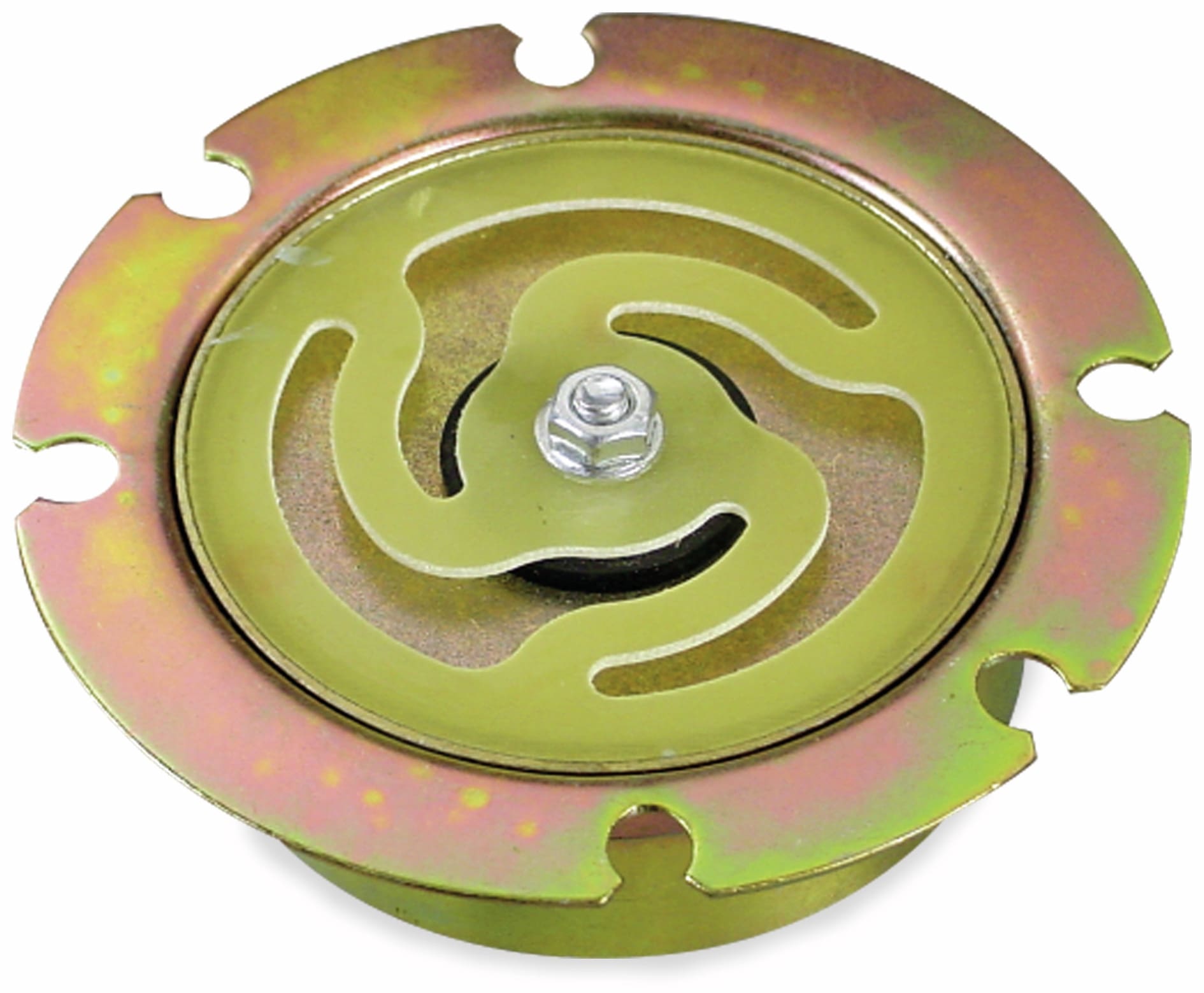

Kann mir jemand helfen bei der Verkabelung von 4 Shakern und wie man das an die Neutrik NL4 MPXX D-TYP Buchse anschliesst?
Der Bass-Shaker hat ja 4 Ohm-Impedanz - wenn man den in Reihe schaltet wie oben im Bild haben die dann doch 8 Ohm, oder?
Dann würde man das Kabel am Neutrik-Stecker bei 1+ und 1- anschliessen und der Verstärker würde seine 8Ohm-Leistung abgeben.
Würde man nun die beiden anderen Shaker ebenso verdrahten und die Kabel an 2+ und 2- anlöten, was käme denn dann für eine Impendanz raus? Oder fliegt mir dann der Verstärker um die Ohren? :stars: :fear:
Edith sagt:
Das müsste doch dann 8 Ohm ergeben, richtig?
Wenn Dein Amp nur eine Endstufe hat, hast Du auch nur ein zweiadriges Kabel, dann bleiben 2+ und 2- unbelegt. Bringt also nix.
Wenn Du, wie im Bild, jeweils zwei Shaker in Reihe schaltest und die beiden Gruppen wieder parallel an die Buchse, ergibt das 4 Ohm.

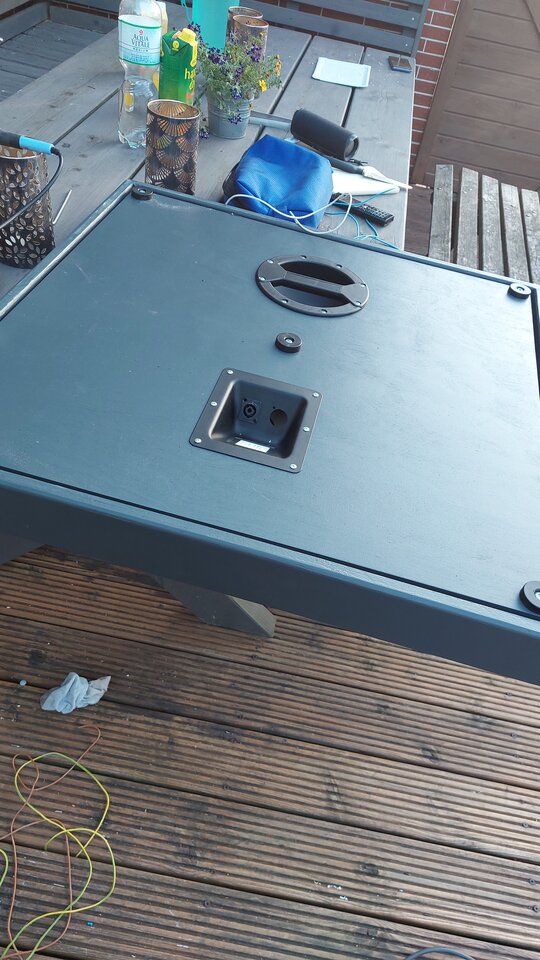

Ich lese nun schon eine ganze Zeit Eure Beiträge zum Selbstbau eines Pleasure Boards und bin total angefixt gewesen.
Habe mir also 4 Shaker bei Amazon bestellt und angefangen zu basteln.
Da ich mir hier so viel abschauen konnte, wollte ich Euch auch das Ergebnis präsentieren.
Hier mein Board:
Es funktioniert super und ich bin echt happy damit.
Würde aber gerne nen kleinen Digi Amp dafür kaufen. Was meint ihr, wie stark der Amp mindestens sein sollte? Die Shaker haben je 100 Watt und sind so verdrahtet das das Board 8 Ohm hat.
Es gibt ja von Eich den TB250 aber der ist mir für rund 400,-€ zu teuer.
Habt Ihr vielleicht Tipps für mich?
Reaktionen: Princess Chlamydia, BuzzLightyear, low-end und eine weitere Person
  • #189
