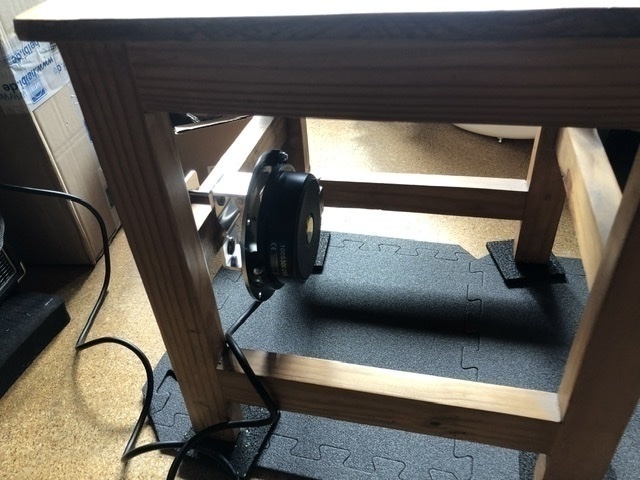

Da der von @oldschool empfohlene Bass Shaker nicht verfügbar ist, habe ich doch aus Neugier und weil ich Fischeramps Produkte mag das Drum Shaker Set gekauft. Das besteht aus dem Bass Pump III + Kabel + Mongageset.
Die Montageklemme, die eigentlich für das Anbringen am Drumhocker gedacht ist, passt auch wunderbar an die Querstrebe von meinem Holzstuhl. Das coolste ist, dass ich einfach das Boxenkabel an den Eich Combo anschließen kann und je nachdem ob ich nur mit Kopbfhörer spiele oder doch über Box, schalte ich den internen Speaker aus oder an.
Ich gehe ganz normal aus dem HX Stomp in den Amp. Mein Kopfhörer geht direkt aus dem Helix raus. Und die Musik zum jammen kommt über den Aux in des Helix. Ich nutze den Amp nur für den Bass-Shaker.
Heiderzacken! Das ist ja cool! Ich habe das Gefühl auf einem riesigen Subwoofer zu sitzen! Ich muss nicht mal die Minimal-Lautstärke des Amps für zuhause ändern. Und mit dem 30Hz Bassregler am Eich kann ich sehr gut die Intensität des Basshakers steuern. Ich muss die Bässe an diesem Regler leicht rausnehmen, sonst ist es zuviel des Guten. Ist ja der Hammer wie gut der Shaker die Subbässe überträgt. Und es kommen keine Töne oder Störgeräusche über den Shaker. Ich brauche keinen Hipass um hier etwas zu begrenzen. Das funzt super einfach so direkt.
Nach einer Weile dachte ich darüber nach, ob es das wirklich braucht. Dann habe ich am Amp mal die Mute-Taste gedrückt und damit den Bass-Shaker gemutet….. und weg war der Druck! Ups… ok, jetzt fehlt doch was. Man gewöhnt sich schnell an den Luxus des Körperschalls!
Gefällt mir gut und ist mir auch das Geld dafür wert (99 Euro). Klar, kann man das selber günstiger zusammenbauen. Aber gerade die Klemme des Monatgesets ist extrem praktisch.
