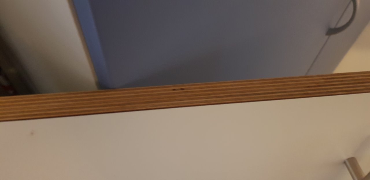

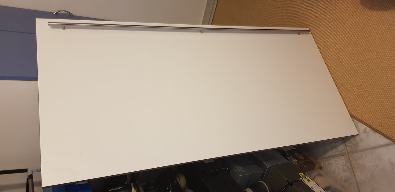

Kellerfund heute beim Aufräufen:
Kühlschranktüre unserer alten Küche:
Maße: 126 cm x 59 cm... Stärke 12 mm...
das regt die Fantasie an... Was meint ihr? Könnte man der Platte wieder neues Leben einhauchen? z.B. im Proberaum?
  • #176
Könnten könnte man, natürlich. Zum Beispiel als Trägerplatte für ein abgehangenes Akustikpaneel an der Decke. Bei der Stärke und Größe könnte man zusätzlich mit Glaswolle oder ähnlichem eine Bassfalle draus machen und hätte eine zwei-in-eins-Lösung. Vorausgesetzt der Raum ist hoch genug sodass man sich nicht die Birne stößt. Schwerer Teppich auf dem Boden, ein paar Akustikpaneele an der Decke und ein Stoffsofa machen mit überschaubarem Einsatz einen großen Unterschied und fast jeden Raum zur Klangoase.

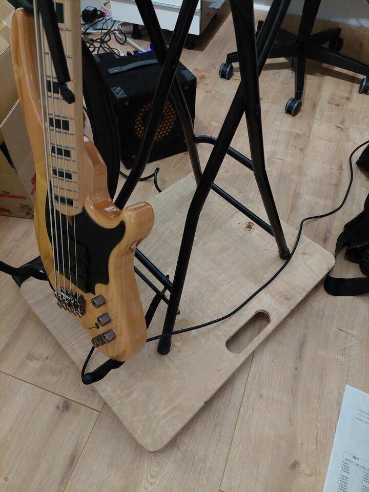

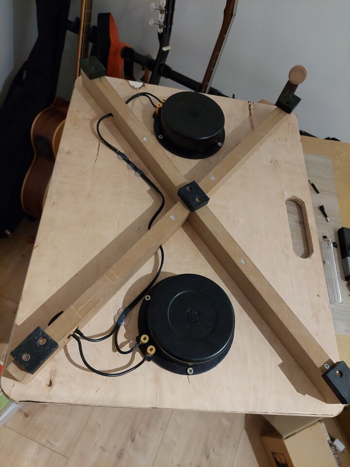

habe heute auch ein minimalistisches Pleasureboard gebaut. Materialwert beträgt ca. 120€. Wandler sind die Reckhorn BS 200i in Serie geschaltet, also 8 Ohm. Die Gummifüße sind bei Reckhorn direkt dabei. Maße 1.5×50×65cm Multiplex. Füße aus MDF (was so rumlag). Betrieben aktuell mit einem Markbass Micromark 801. Gute Vibration bei Lautstärke auf 12 Uhr, da ist mir der Lautsprecher aber schon zu laut.
Aber da finde ich schon noch Idiotensichere Lösungen für die hektische Festivalbühne.

Kann mir jemand helfen bei der Verkabelung von 4 Shakern und wie man das an die Neutrik NL4 MPXX D-TYP Buchse anschliesst?
Der Bass-Shaker hat ja 4 Ohm-Impedanz - wenn man den in Reihe schaltet wie oben im Bild haben die dann doch 8 Ohm, oder?
Dann würde man das Kabel am Neutrik-Stecker bei 1+ und 1- anschliessen und der Verstärker würde seine 8Ohm-Leistung abgeben.
Würde man nun die beiden anderen Shaker ebenso verdrahten und die Kabel an 2+ und 2- anlöten, was käme denn dann für eine Impendanz raus? Oder fliegt mir dann der Verstärker um die Ohren? :stars: :fear:
Edith sagt:
Das müsste doch dann 8 Ohm ergeben, richtig?
