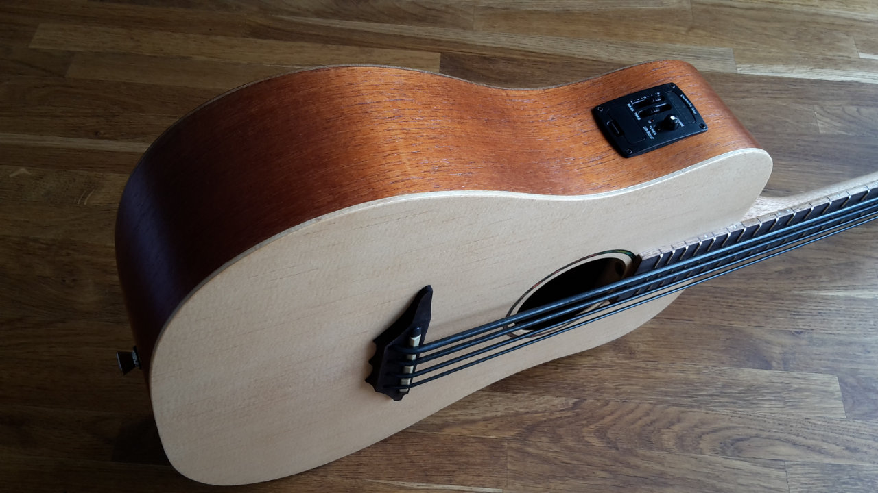

Hey,
bei meiner Thomann-Bass-Ukulele ist die E-Saite deutlich leiser als die übrigen Saiten (sind so hell-beige Saiten). Muss man beim Spielen sehr darauf achten, die anderen Saiten etwas "zarter" zu bespielen. Was ja bekanntlich meist nicht gelingt ;-)
Kennt das jemand und was kann man dagegen tun (andere Saiten, Tonabnehmerposition ändern ...)?
Danke euch und bässte Grüße.
Holger

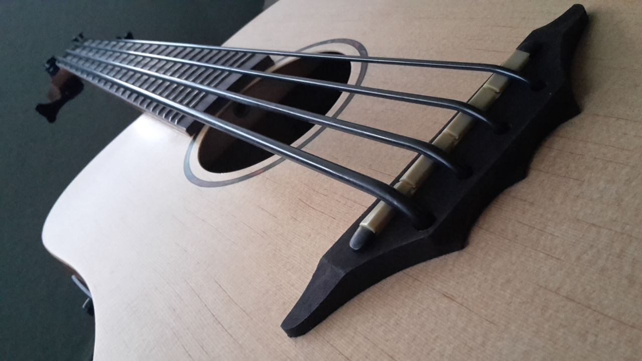

Der Piezo ist in den Steg eingelegt, der weiße Stegeinsatz drückt über den Saitenzug da drauf. Wenn nun der Steg (oder der Piezokristall) nicht genau plan ist, kann es sein, dass die Schwingungsübertragung der E-Saite behindert wird.
Also Saiten runter oder zumindest lockern, dann kannst du die Satteleinlage herausnehmen, dann wirst du das Piezoelement sehen. Man könnte versuchen, mit gefalteten Papierschnipseln die Ecke des Piezo stärker unter Druck zu setzen. Ansonsten natürlich auch Planheit des Einsatzes testen.
