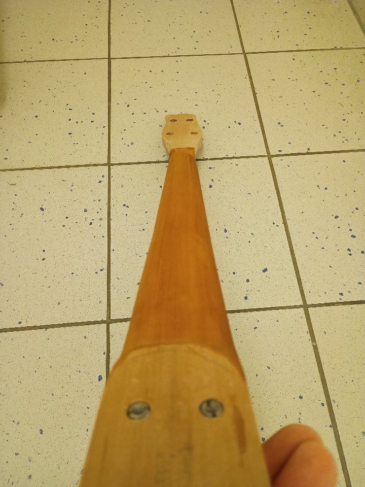

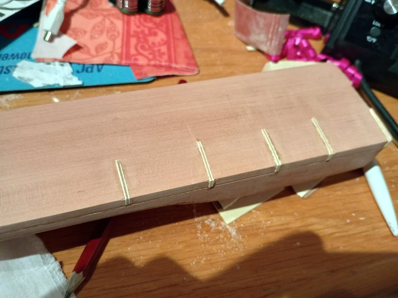

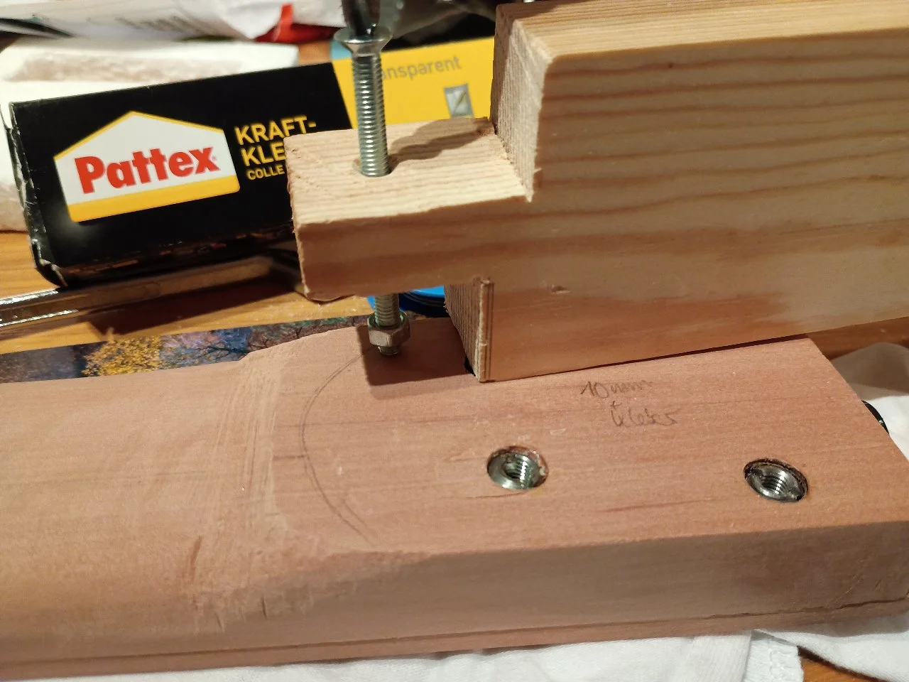

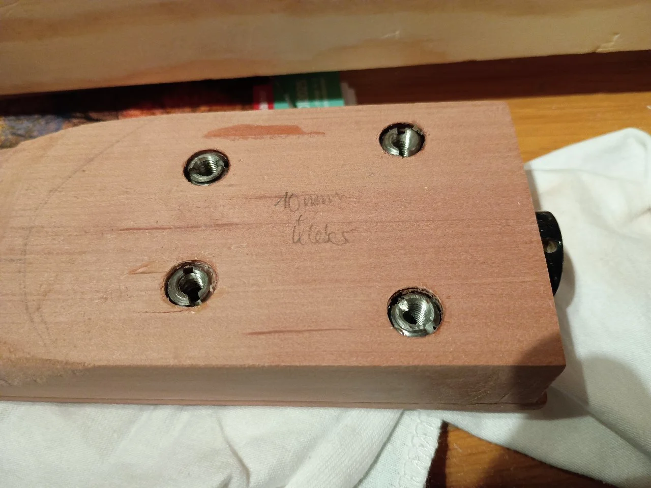

Abgesehen von düsteren Gedanken hatte ich die letzten Tage und heute auch Zeit, am Hals weiter zu arbeiten. Neue Markierungen und Gewinde sind drin. Für mein Auge sehen sie gerade aus, der Test folgt, wenn der Kraftkleber trocken ist, den ich mit in die Bohrlöcher gegeben habe. IMG_20260101_180927771.webpIMG_20260101_180943280.webpIMG_20260101_181027283_HDR.webp

  • #188
Ragen die Inlays unterschiedlich weit ins Griffbrett? Mit Absicht?
Wenn Du mal wieder solche Inlays verwenden willst, sprich mich mal an bevor Du das Griffbrett auf den Hals leimst.
Reaktionen: walktheline
  • #189
Die ursprünglichen Einlagen hatte ich ja am Griffbrett vor dem Aufleimen gemacht, leider damals noch gedacht, ich würde es so lassen. Es wäre viel einfacher gewesen, wenn ich es gleich richtig gemacht hätte. Naja, Fehler gehören dazu.
Die Markierungen werden länger, ja. Ich habe das ursprünglich mit immer demselben Abstand zur (gedachten/damals markierten) Mittellinie des Griffbretts angezeichnet. Beim "Reparieren" habe ich darauf nicht mehr geachtet, gebe ich ehrlich zu. Sieht jetzt gerade aber noch ziemlich gleichmäßig aus, wenn ich so draufschaue.
Halsbefestigung: Ein vorsichtiger erster Test zeigt, dass 3 von 4 passen und beim einen weniger als ein Millimeter fehlt - das sollte ich durch leichtes Auffeilen des Lochs im Korpus hinbekommen, hoffe ich. Ich habe jetzt ein paar Tage Baupause, dann werde ich das korrigieren und die Löcher für die Mechaniken bohren (14mm für die Kluson-fast-leicht-Mechaniken). Dann zeichne ich mithilfe der Mechaniken die Position der Brücke an, bohre vor und mache mal einen ersten Trockentest. Die passenden Pyramid-Mediumscale-Nickel-Rounds liegen bereit.

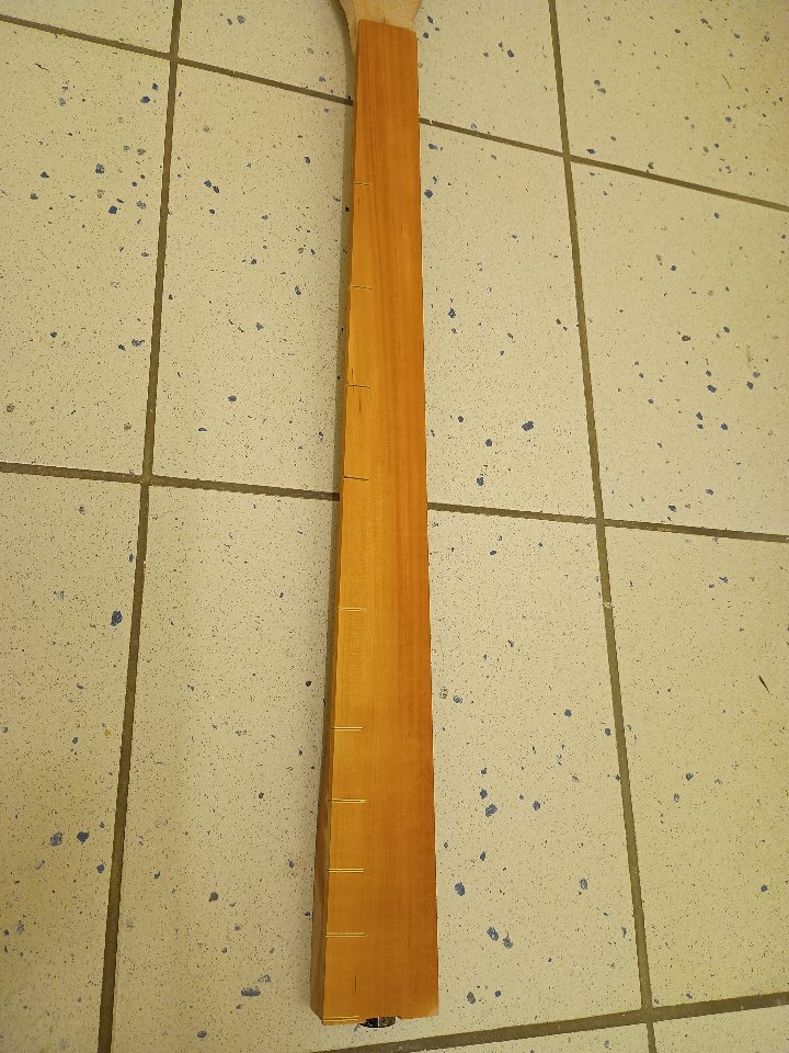

Mal ein paar Bilder vom Hals, auf 240 geschliffen und gewässert. Morgen prüfe ich, ob ich so zufrieden bin und schleife im besten Fall gleich noch feiner.
Man sieht, dass die Markierungen nicht einer Linie folgen, aber ich sage jetzt, dass das repräsentativ für die Wendungen in meinem eigenen Leben sein soll und außerdem ist das ja künstlerischer Ausdruck etc pp, zwinker.

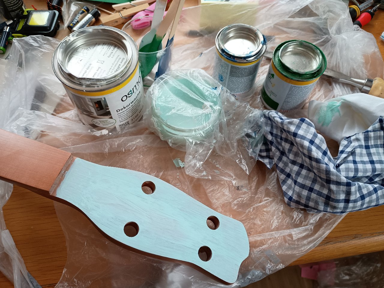

Geölt (alles bis auf die Oberseite der Kopfplatte) und nun die helle Grundierung mit Dekorwachs (Weiß mit ein paar Tropfen Grün und Blau). Die schleife ich dann leicht an (1000er Körnung?) und gehe mit dem bis dahin zu mischenden Türkis drüber.

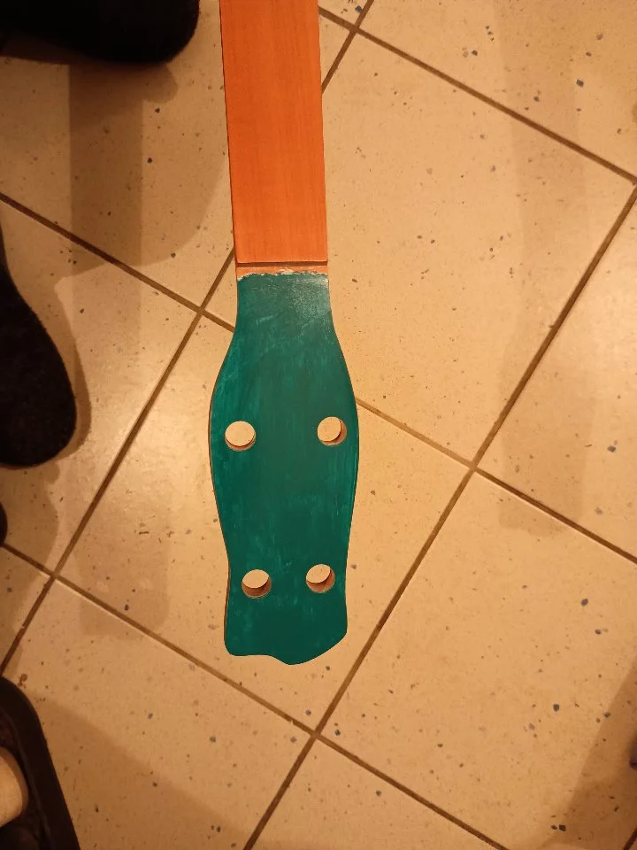

  • #196

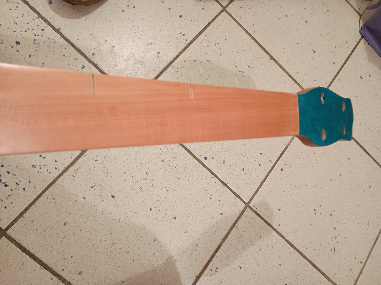

Und die Kopfplatte hat Farbe. Meine Stilberaterin hat den Ton mit ausgesucht, also sind wir bei einer Art Petrol Blue gelandet. Der Korpus startet dann auch so und geht dann zu den Hörnern in immer hellere Töne über.IMG_20260205_182259279.webp
