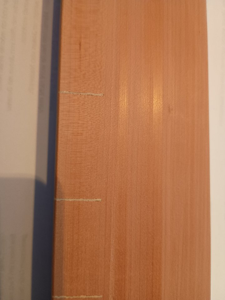

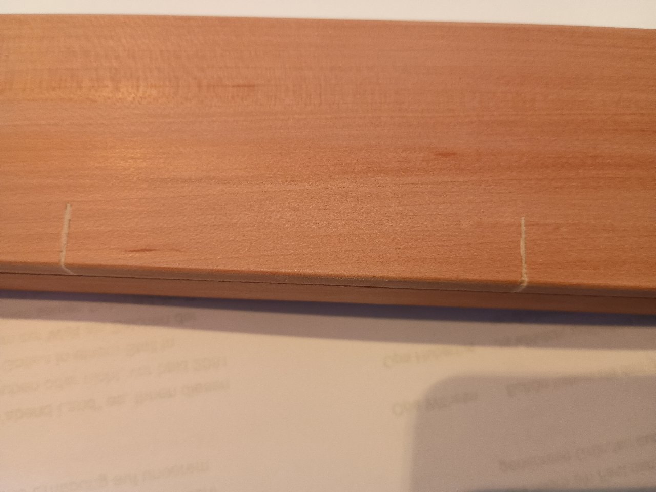

Was könnte ich tun, um die Bundmarkierungen noch schöner zu bekommen? Siehe Bild unten.
-> Ich könnte nochmal mit verdünntem Titebond reintröpfeln z.B., oder hoffen, dass das einziehende Öl beim Ölen die Sache verschließt, oder eine dünne Schleifstaub-Klebesauce draufgeben. Oder?

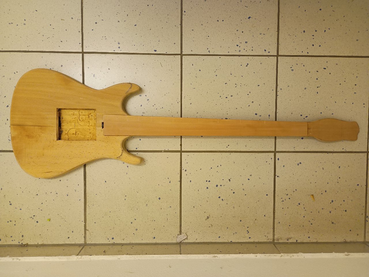

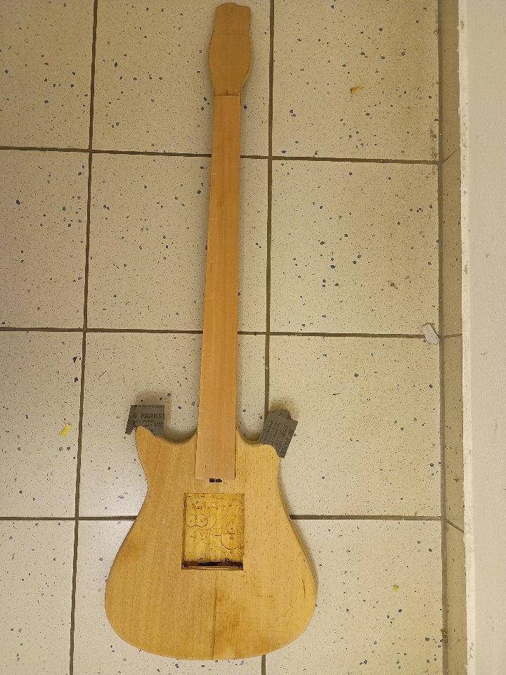

Der Hals geht mit gutem Halt rein, die zwei grad aktuellen Optionen für den Korpus.
Kopfplatte ist ziemlich nah am Original, könnte so aber schon ganz gut sein, oder?
Meinungen zum Zustand?

Zu den Bundmarkierungen, da könntest du mir einem Gemisch aus dem Staub des verwendeten Holzes und dünnem Laim Erfolg haben.
Reaktionen: rumblebird2 und walktheline

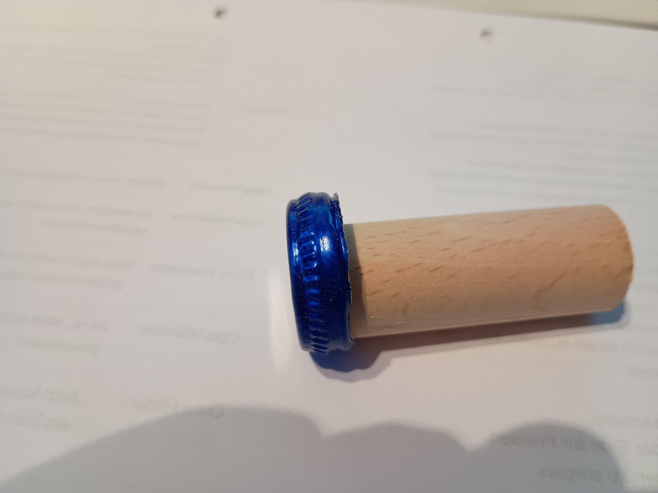

Für die Potiknöpfe hab ich mir noch was überlegt. Die Potis bau ich ja in das Pickguard ein, also so wie bei Jaguar/Jazzmaster diese komischen Zusatzregler. Die Knöpfe könnte ich aus den oberen Hälften von Mineralwasserflaschendeckeln machen (Albertusquelle, wahlweise metallic-grün oder metallic-blau), in die ich etwas Holz einklebe, Lücken mit Schleifstaub-Leim-Gemisch gefüllt, dann rollen die Regler mit Stil (oder mit "Stil", Ansichtssache). Mal einen Prototyp zurechtsägen etc...
  • #169
Das ist mal die Hälfte eines solchen Deckels; ein Stück Rundholz reingeklebt, ein Loch für die Poti-Achse, scharfe Kanten einbiegen und dann kann geregelt werden. Ich drück mich manchmal schwierig aus, aber so hätte ich es mir vorgestellt @rumblebird2
  • #170
Sorry, aber in meine Augen sieht das ziemlich lommelig aus :whistle:
Aber einen Potiknopf auszuwechseln ist ja kein Problem.
  • #171
Das Wort kenn ich gar nicht, kann mir aber grob vorstellen, was Du meinst!
Du hast ganz recht, Knopf austauschen geht immer. Mein Gedanke ist halt: Wenn ich mir schon ein sonderbares Instrument baue, dann kann es auch bis in die Details ungewöhnlich werden.
Mit ein bißchen Glück hab ich am Wochenende Zeit, weiterzuarbeiten am Hals. Da bin ich schon schwer vorfreudig...
  • #172
Wie wäre es mit ganz schmalen Knöpfen? Ich denke da an 10 bis 50 Cent Münzen...
Reaktionen: walktheline und rumblebird2
  • #174
Hm, Münzen wären vielleicht was. Die Apotheke bei uns gibt so Treuemünzen beim Einkauf aus, die glänzen sogar silbern, was ja zum Pickguard passen würde. Die haben allerdings keine Riffelung. Aber vielleicht find ich da was altes aus dem Auslandsgeldbeutel.
Instabil würde das mit dem Deckel eher nicht, denke ich. Theoretisch könnte man den ja sogar mit Epoxy ausgießen, dann hielte er wohl die Form. Hab aber keine Lust, wegen Kleinkram so ein Zeug anzuschaffen... Dann eher Holz + Sägemehlkleber. Vielleicht mach ich an einem Teststück vom Pickguardmaterial mal eine Probe aufs Exempel, wie sich das alles montieren ließe und wie es dann aussähe.

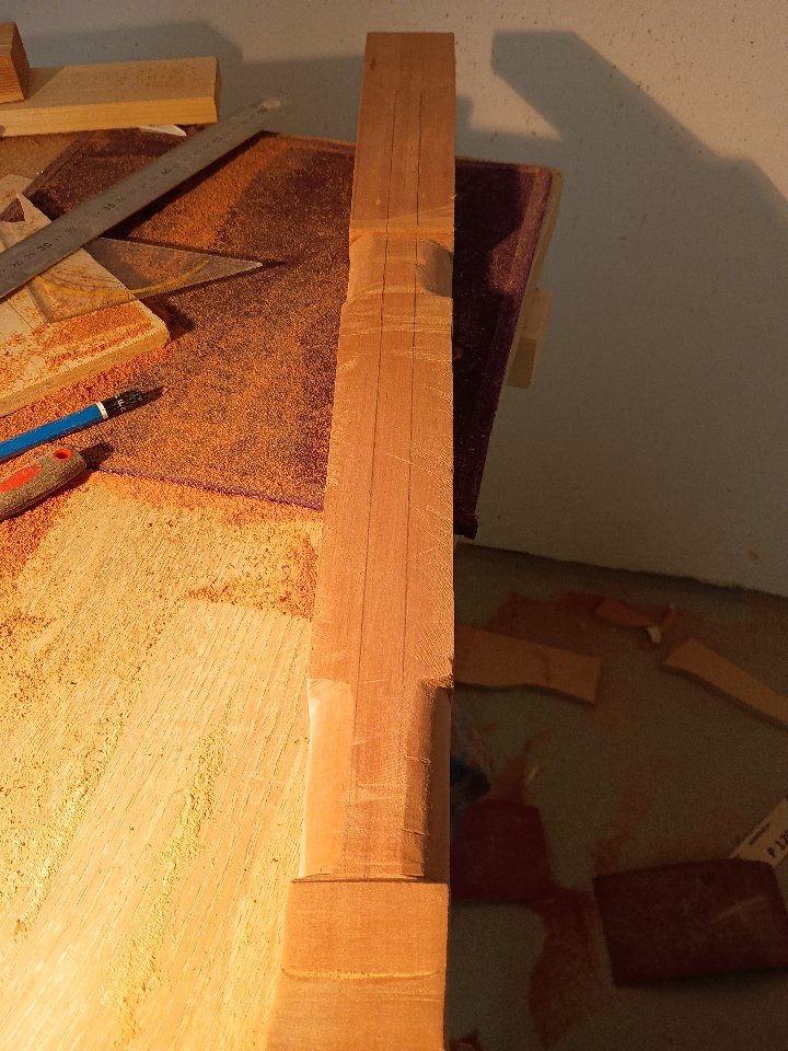

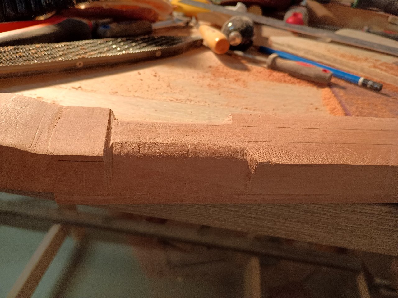

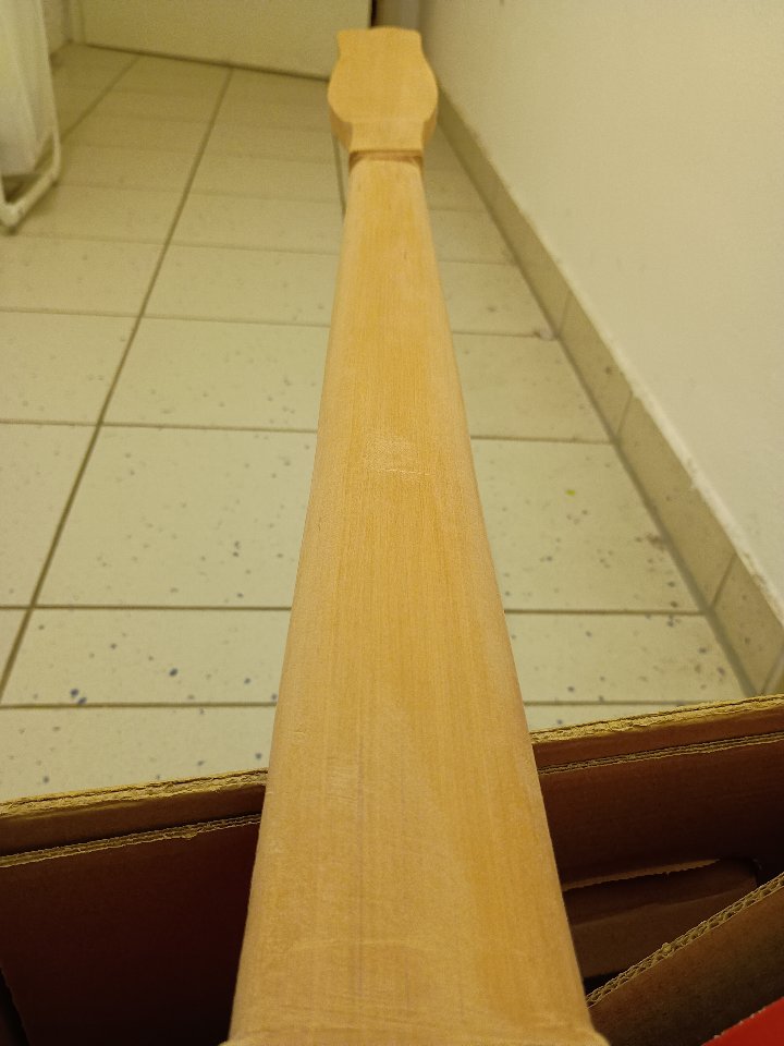

Ich habe begonnen, den Hals zu formen. Es wird tendenziell eine U-Form, also gut was in der Hand. Das macht mit der Shinto-Raspel schon Spaß, Material abzutragen. Den Hals-Kopf-Übergang mach ich erst ganz zum Schluss, da will ich vorsichtig vorgehen und nur so viel wie ergonomisch nötig wegnehmen.
Am Korpus habe ich ein wenig Feinheiten gemacht; da das untere Horn bleibt (sorry @rumblebird2 ), musste es noch ein wenig in Form gebracht werden. Außerdem kleine Arbeiten an der Halstasche, dass das dann gut sitzt.
Reaktionen: Kermit der Bass und rumblebird2
  • #177

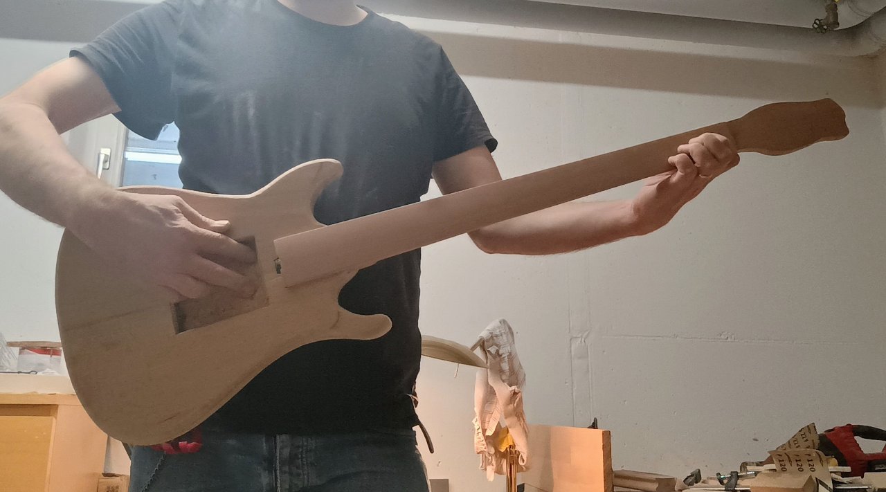

Wie hängt er?
So "hängt" er.
Hals ist ziemlich geformt, Fuß und Kopf muss ich noch. Jetzt ist er bei 23 mm am 1. Bund und 25 mm am 12. Bund und eher ein U. Fühlt sich trocken aber angenehm an.

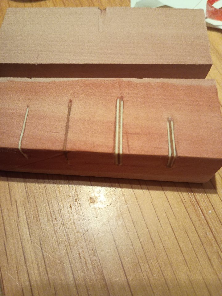

Die Griffbretteinlagen sind durch meine weiteren Versuche leider nicht schöner geworden, sieht immer noch bröckelig aus... Daher werde ich da dünne Streifen mit dem Dremel rausfräsen und ein Furnier-Sandwich reinmachen. Das Ahornfurnier von @Whying_Dutchman kommt in ein Hell-Dunkel-Hell-Muster mit Walnußfurnier (schon bestellt). Also zumindest wenn ich es beim Test an einem Reststück schön hinbekomme. So werden die Markierungen dann auch besser sichtbar.
Den Dremel von meinen Eltern zu holen hatte den extra Vorteil, dass ich damit auch den Tonabnehmer-Swimmingpool etwas planieren und verschönern kann.
  • #179
Hier mal ein Bild des Teststücks. Von links nach rechts: Ahorn solo, Nuss solo, Sandwich mit ausgesägtem, nachgefrästem Spalt, Sandwich nur von Hand bearbeitet:
Lösung 4 klappt am besten, denke ich. Gefräst ist der Spalt zu groß. Die Enden der nachbearbeiteten Spalte müssen evtl dann noch aufgehübscht werden, mit Sägemehl-Holzpaste. Wenn ich langsam und vorsichtig arbeite, könnte das was werden, hoffe ich.
