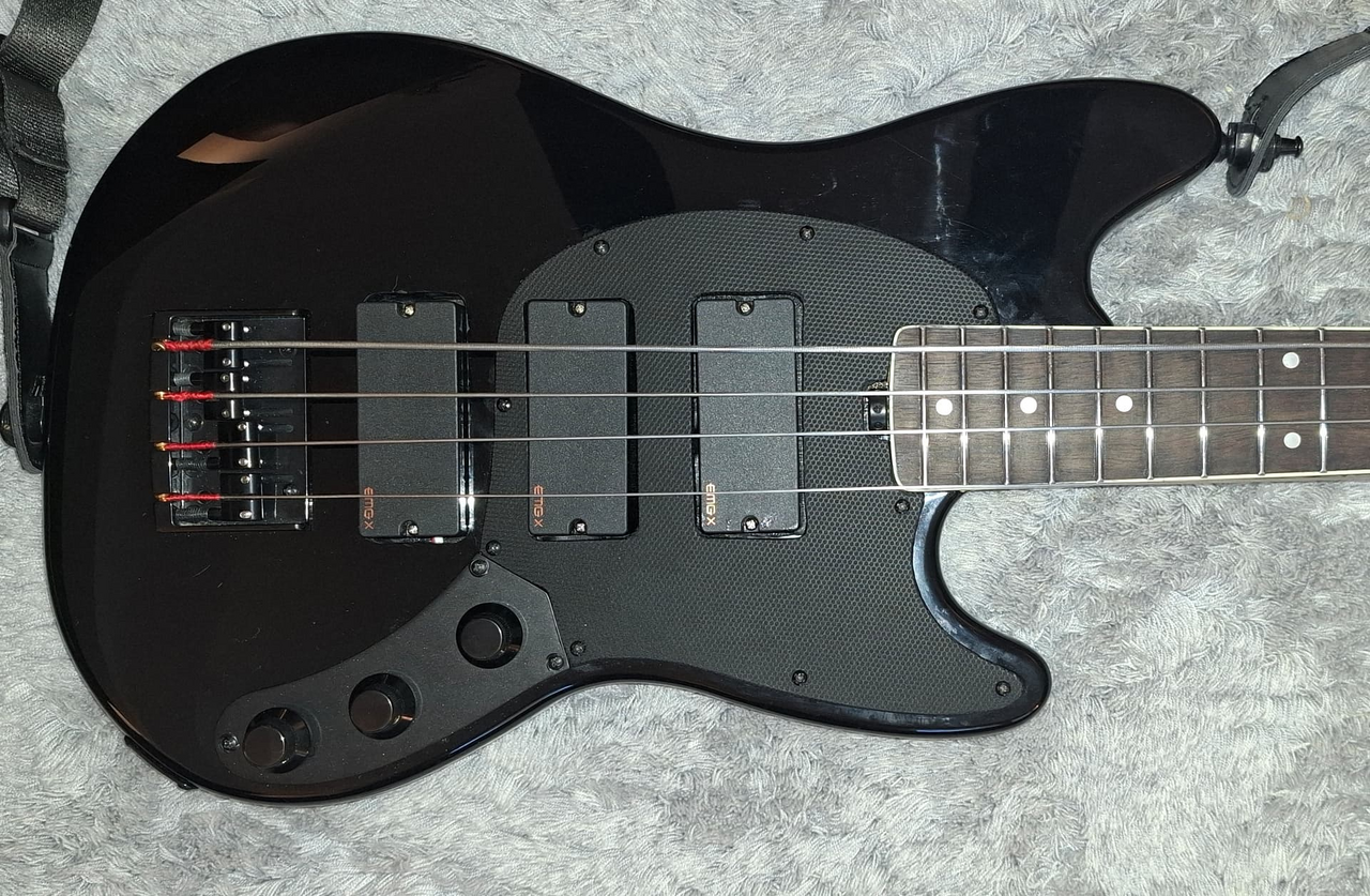

Aber die Control Plate fehlt noch, ich gebe es zu!

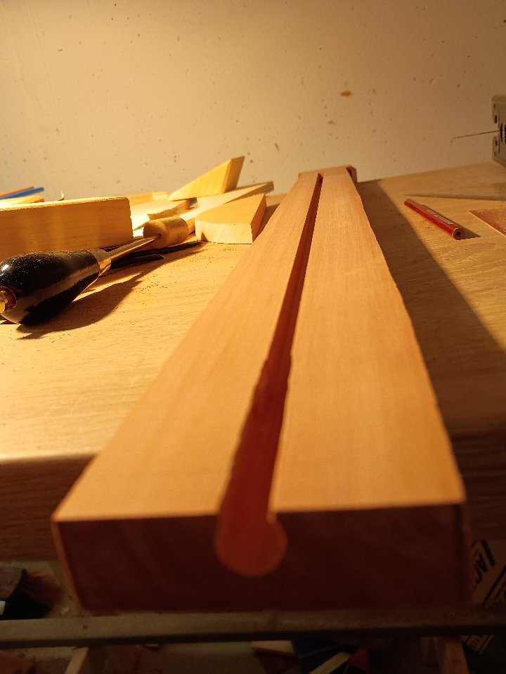

PS: Nächster Schritt an der Halskantel: Spannstabkanal... da frag ich den freundlichen Schreiner, ob er das für mich macht. Für den ist es ja kein Hexenwerk. Ich will im Herbst auch mal eine Offene Werkstatt in Augsburg nutzen, da mal mit jemand, der sich auskennt, eine Oberfräse bedienen lernen, um ein paar Passungen vorzunehmen. Dann kann ich den nächsten Spannstab vielleicht ganz selbst machen. Aber hier erstmal machen lassen.

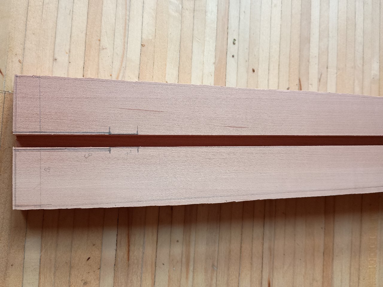

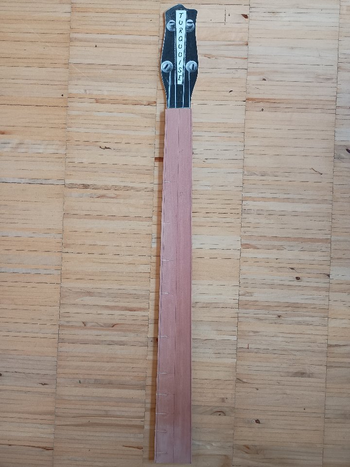

Griffbrett mit Markierungen (Mittellinie und tatsächliche Größe angezeichnet), Kopfplatten-Schablone mit Schriftzug-Entwurf.
Nur mal so als kleiner Zwischenstand.

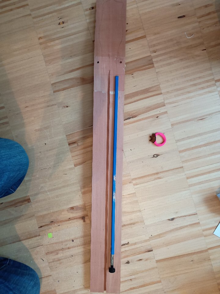

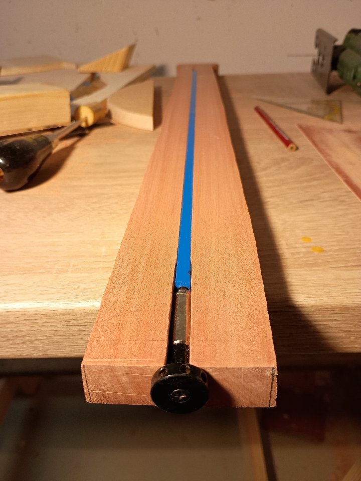

Der Schreiner hat's gemacht und der Halsstab passt super rein. Die breiteren Stellen des Stabs arbeite ich selber nach.

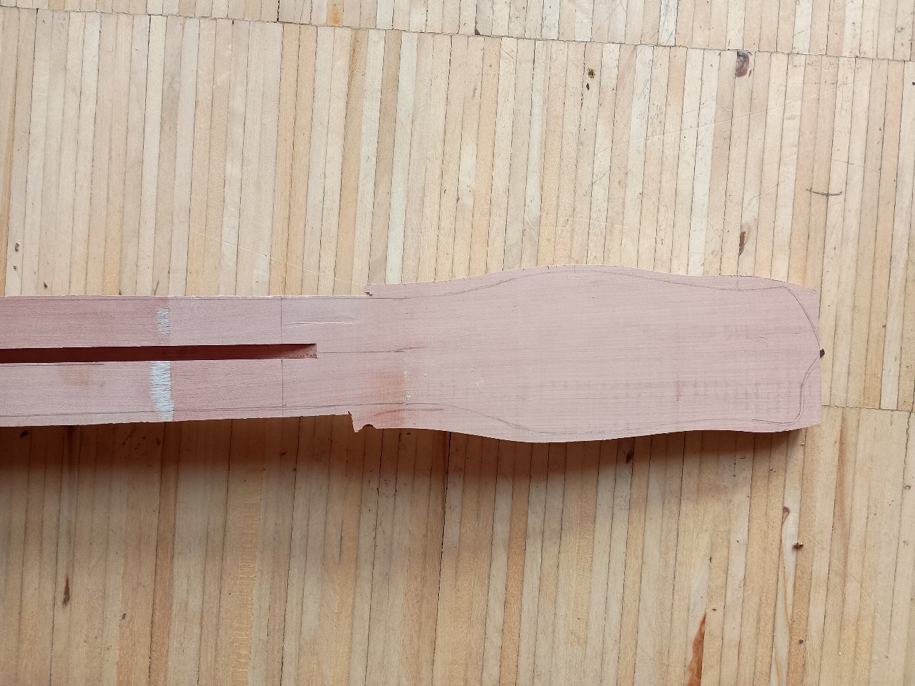

IMG_20251026_154733650.jpgIMG_20251026_154739667.jpgIMG_20251026_154752567.jpgIMG_20251026_154801749.jpg

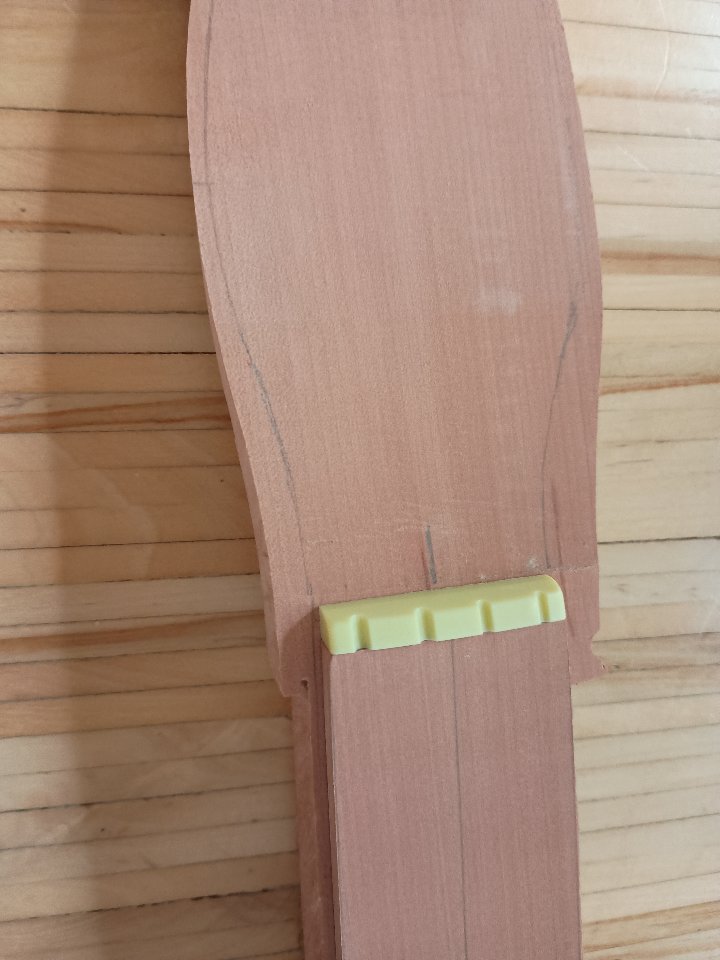

Hals ist ausgeschnitten, man sieht gut, wie die Schäftung geworden ist (sehr gut, keine Spalte) und man erkennt langsam, was es werden soll. Bin gerade sehr happy.

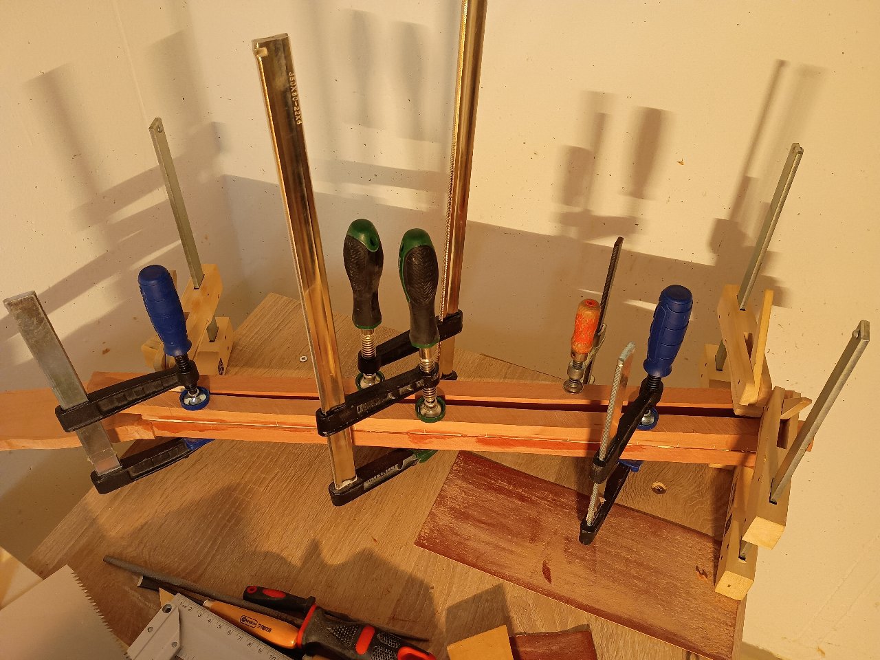

Gerade verbringe ich mehr Zeit mit Kürbisse schnitzen als mit Holz schnitzen (bearbeiten), leider... Aber der nächste Schritt ist, das Griffbrett auf Maß zu bringen. So kann ich mich dann nach dem Verleimen am Griffbrett orientieren, was die Breite des Halses betrifft. Dann die breiteren Stellen des Spannstabs mit dem Beitel rausarbeiten, Stab einlegen und verleimen (mit abgezwickten dünnen Nägeln zur Rutschsicherung). Dafür muss ich mir noch ein paar Zwingen ausleihen, schätze ich, damit es ein richtiger Zwingenwald wird, wie man ihn in Bauberichten so gern sieht...

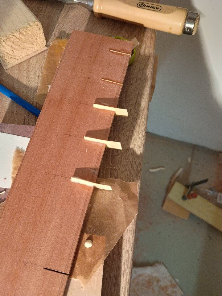

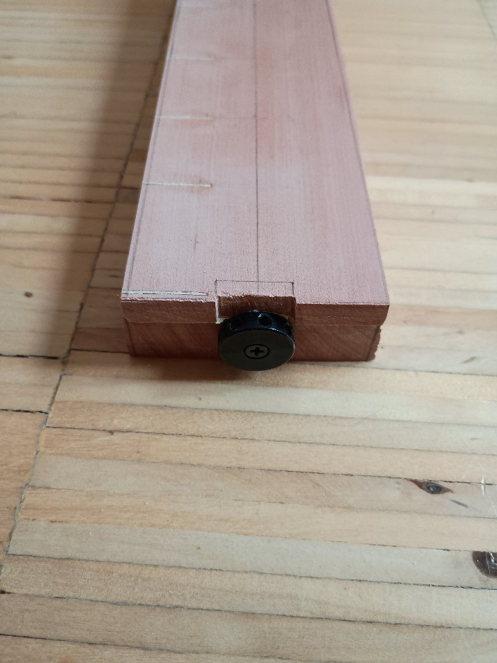

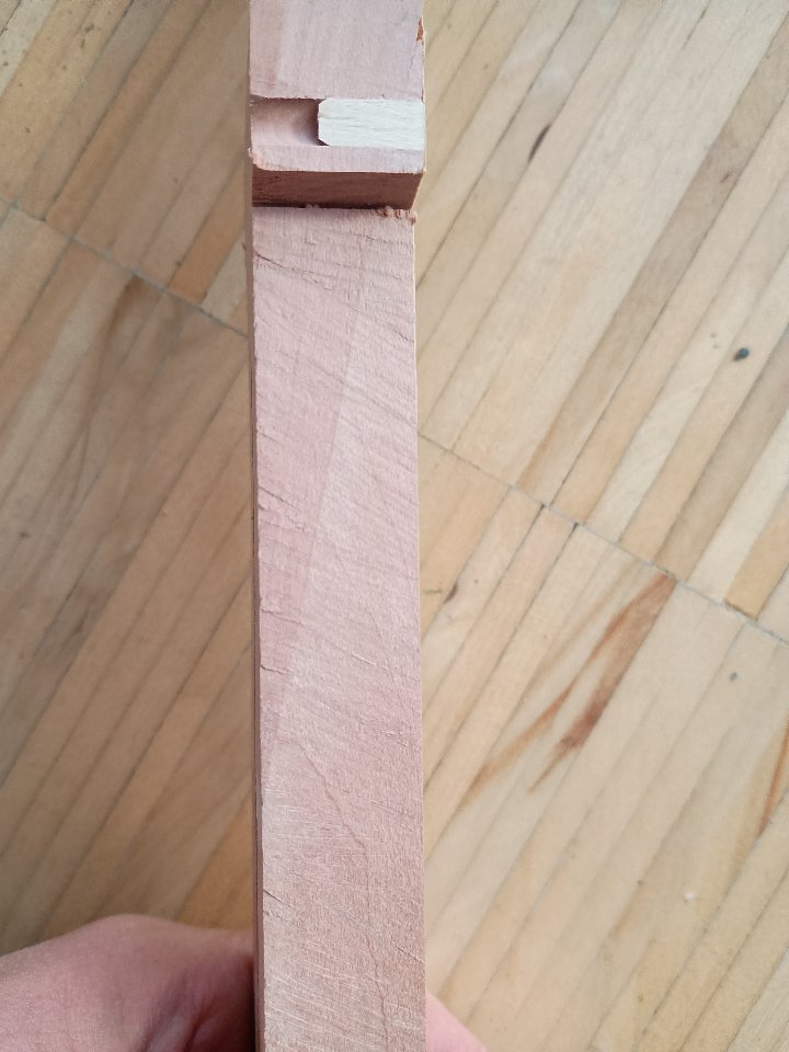

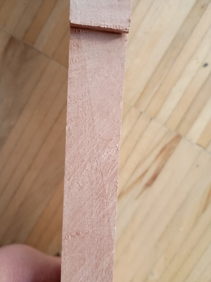

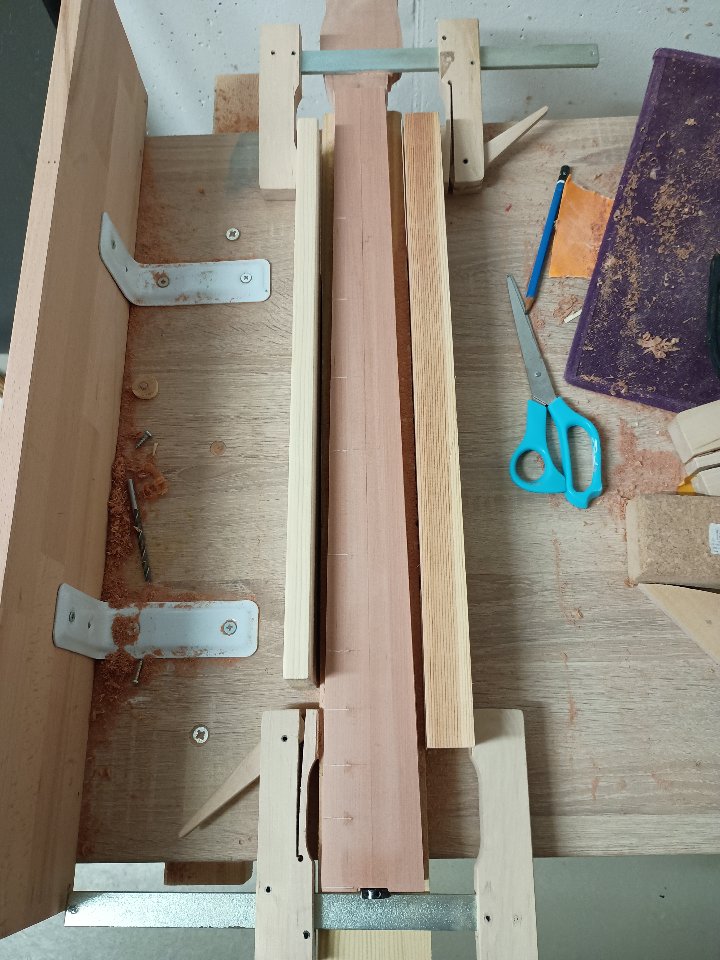

Der Hals ist kurz vor dem Verleimen des Griffbretts, hach ist das spannend. Spannstab sitzt stramm drin, Griffbrett ist auf Länge und mit einer kleinen Aussparung für das Radl unten (muss ich noch etwas nachschleifen, siehe Foto), Platz für den Sattel ist richtig geplant.
Fixierung der Position wie von @rumblebird2 empfohlen mit abgezwickten dünnen Nägeln. Vielleicht schaffe ich es heute Abend noch.IMG_20251106_135741327.jpgIMG_20251106_135836350.jpgIMG_20251106_141740115.jpgIMG_20251106_141757516.jpg

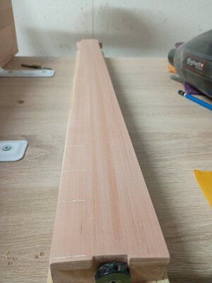

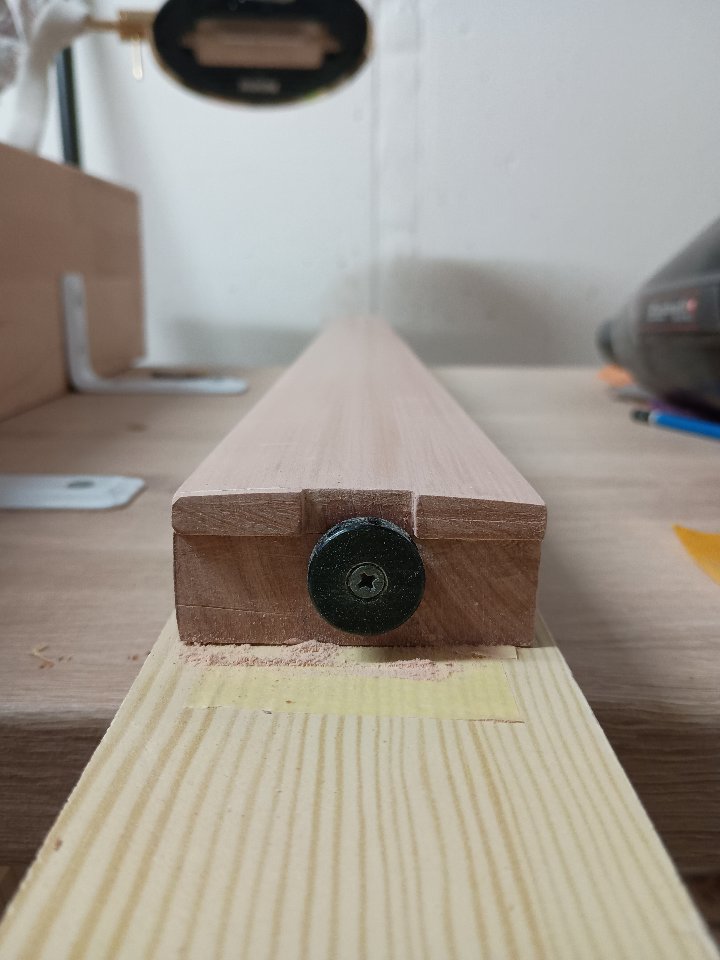

  • #158
Meine sehr einfache Vorrichtung zum Spur halten beim Schleifen der Griffbrettwölbung (12°). Die Leiste rechts dient als feste Führung, die links ist eher zum nicht versehentlich ganz Wegrutschen. Der Hals klebt mittig auf einer Leiste, die genauso breit ist wie der Schleifklotz (also er klebt mit Malerkrepp und Sekundenkleber auf Malerkrepp, das klappt wirklich gut so).
Bis jetzt bin ich glücklich damit, wie der Hals wird.
