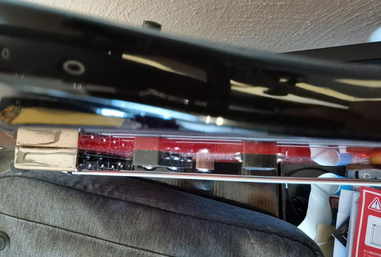

Kannst du das Geräusch in einer Waveform beim Aufnehmen nachvollziehen? Mündet das in eine Pegelspitze?
Bei meinem Roten auf jeden Fall!
Sieht man jetzt vielleicht nicht sooo gut. Den Neck PU musste ich ein gutes Stück runterschrauben, weil sonst bei härterem Anschlag immer ein richtiges "Knallen" entstanden ist was sich beim Aufnehmen in einer sehr kurzen aber maximalen Pegelspitze angezeigt hat. Eigentlich könnte/sollte ich vorne noch etwas runtergehen, weil es "manchmal" immer noch der Fall ist.
Das Phänomen existiert aber auch nur bei diesem Bass. Mag ggf. an den Single Coils liegen.

  • #534
Jain.
Bei meinem Roten hatte ich das Phänomen auch...ich würde es da nur eher Knallen nennen :D
OHA! Spannend! Dann liegts vielleicht wirklich auf irgendeine seltsame Weise am Pickup selbst...
Ich hab mir jetzt nicht detailiert eine Waveform angeschaut aber das klingt schon sehr nach dem was bei mir auch passiert.
Spontan (ich sitze grade auf Arbeit) würde ich behaupten dass mein Hals-PU nicht höher ist als deiner im Bild, eher sogar niedriger, aber das werd ich dann auf jeden Fall nochmals prüfen und nochmal mit der Höhe experimentieren.

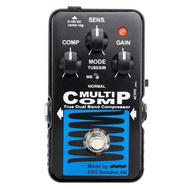

Kannst du den Attack vom Comp beschleunigen?
Ggf. lässt es sich damit nämlich einfangen bzw. komplett auslöschen
  • #540
Nicht so wirklich glaube ich. ich hab den hier:
Da gibts nicht wirklich eine Möglichkeit das Attack einzustellen.
Hab schon überlegt obs evtl ein Spieltechnik-Problem ist, dass ich vielleicht zu viel Berührung mit der Saite hab oder so... wieder was zum experimentieren schätz ich.
