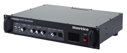

Ich habe mal live eine Rockabilly Band mit einem exzellenten Kontrabass Sound gehört, mit einem Bassisten der auch richtig gut war.
Weil mich der Sound so begeisterte schaute ich nach, er spielte über einen Hartke LH1000.

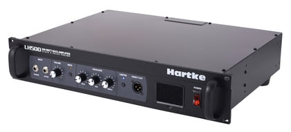

Eigentlich dürfte der baugleiche Hartke LH500 mit 500 Watt locker ausreichen!
Für E-Bass sind diese Amps auch sehr beliebt.
Hartke LH-500

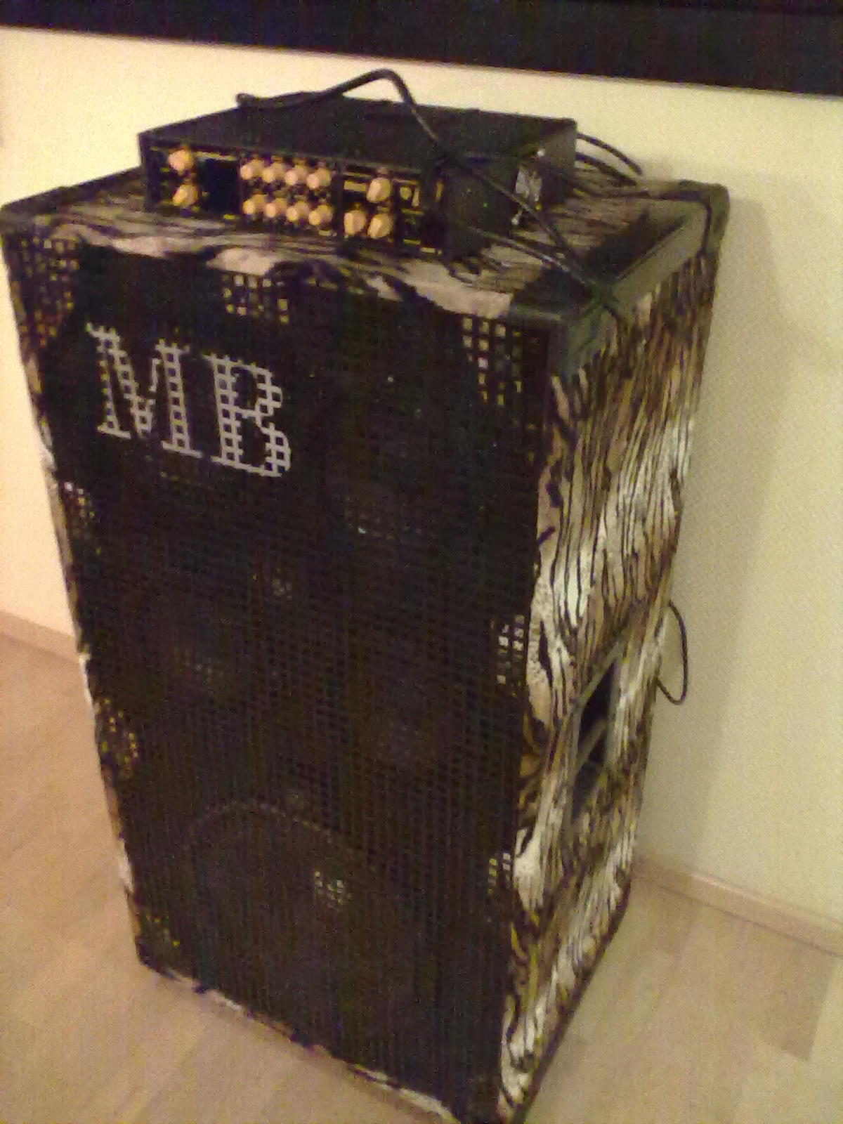

Livesetup: Fender Bassman 1200 Pro mit Mesa Roadready 610 oder Fender TB-1200 plus Ampeg 610HLF oder Ampeg SVT 7 (Das Class-D-DING) über eine Fender Bassman 810Neo...
Fertiger Typ..

hier ein bild
