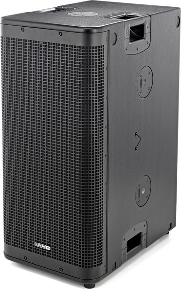

Oder halt so etwas: ;)
Line6 L3S

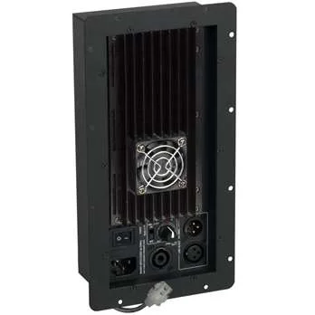

Wenn man einfach bei Google mal "Class D-Modul für Aktivbox" eingibt, kommt eine Menge bei raus.
Sowas hier z.B.
https://www.envirel.de/jb-systems-avm-1-klasse-d-einbau-verstaerkermodul/
Das hat zumindest XLR-EIngänge, Output für Zusatzbox etc.
Die noch stärkeren Module sind meist reine Subwoofer-Amps mit eingebauten Lowpassfiltern.
Das Monacor-Zeug ist eher was für den Partykeller und Co. mit ihren Cinch-Buchsen und Schraubterminals.
Sowas hier z.B.
Verstehe ich das jetzt richtig, dass ich das Modul in jede Bassbox schrauben kann und habe dann eine Aktivbox? Hat der Aufbau von 72mm irgendeine Auswirkung auf Tonverhalten der Box, oder ist das verloren gegangene Volumen dann vernachlässigbar?

Tja.. o.k. die JB-Systems-Module sind schon für PA-Einsatz und nicht für Heimbedröhnung, aber bevor man die in eine vorhandene Box reinsägt, sollte man schon sehen, dass man da nicht irgendwelche Stabilisierbretter etc. mit wegsägt. Normalerweise gehört um das Modul ein Kasten in die Box, damit dei Endstufe luftdicht von der Elektronik entkoppelt ist. Sonst rappelt immer irgendwas. Für die 250€ bekommt man beim großen T auch schon ne Aktivbox, die man auch als Wedge oder wasauchimmer nutzen kann.

die JB-Systems-Module .... Normalerweise gehört um das Modul ein Kasten in die Box, damit dei Endstufe luftdicht von der Elektronik entkoppelt ist. Sonst rappelt immer irgendwas.
Dieses JB-Modul schaut für mich so aus daß man
es rückseitig nicht noch extra zum boxeninneren
hin abschirmen muss.
Was meinst du dazu ?
  • #15
Also... das Ding da auf dem Photo ist eine passive Box mit zwei Speakon-Buchsen auf ner Platine.. nix aktiv...
Kann sein, dass man eine passive JB.Systems-Box durch einbau des Moduls in eine aktive umwandeln kann, so dass nur ein Gehäuse für aktiv oder passiv gebaut werden muss. Sieht aus, als wenn unter der Blende hinten eine dichte Kammer eingelassen ist.
So ein geschlossener Raum muss sein, sonst funktioniert die Kühlung der Module auch nicht. Bei meinem DB-Subwoofer wäre sonst kein Kühlkanal mit dem Ventilator entstanden. Ich würde so ein Modul nie offen zum Speaker hin verbauen, selbst wenn es geschlossen wäre. Da müsste es schon aus ordentlich dickem Blech sein, um den Druckbelastungen auf Dauer zu widerstehen... und hermetisch dicht! Sonst pfeift's!
