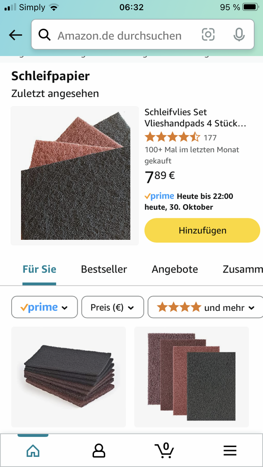

Schleifflies im Baumarkt oder auf Amazon kaufen. Gibt’s in verschiedenen Ausführungen. Grob , Mittel und fein. Für mich die beste Wahl. Funktioniert weit besser als mit einem Glitzi Schwam.

  • #51
Danke euch, bei mir ist ein Obi 15 Minuten zu Fuß entfernt. Ich check den nachher direkt mal aus!
