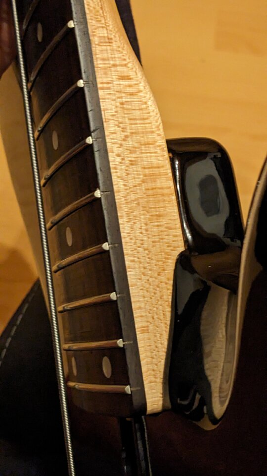

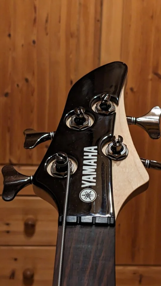

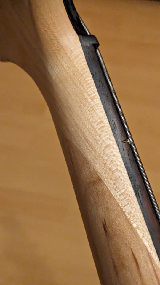

Ich hab meinen Hals jetzt fertig.
Den bereits poröse Lack des RBX374 hab ich per Ziehklingen entfernt.
Dafür das Lack drüber war, ist das Holz sehr hübsch.
Der Hals ist 2-teilig, unterm Griffbrett ist er mit Öl fast rötlich. Der Kopfteil ist sehr hell und hat ein paar kleine aber schöne Muster.
Der Yamaha hat an der Kopfplatte so ein schwarzes Plastikteil das gibt einen schönen Kontrast zur Kopfplatte, dort ist das Holz am hellsten.
Seit gestern ist das Holz noch mal etwas dunkler geworden, schön. Auch verändern manche Stelle deutlich ihre Farbe wenn man den Blickwinkel ändert:love:
