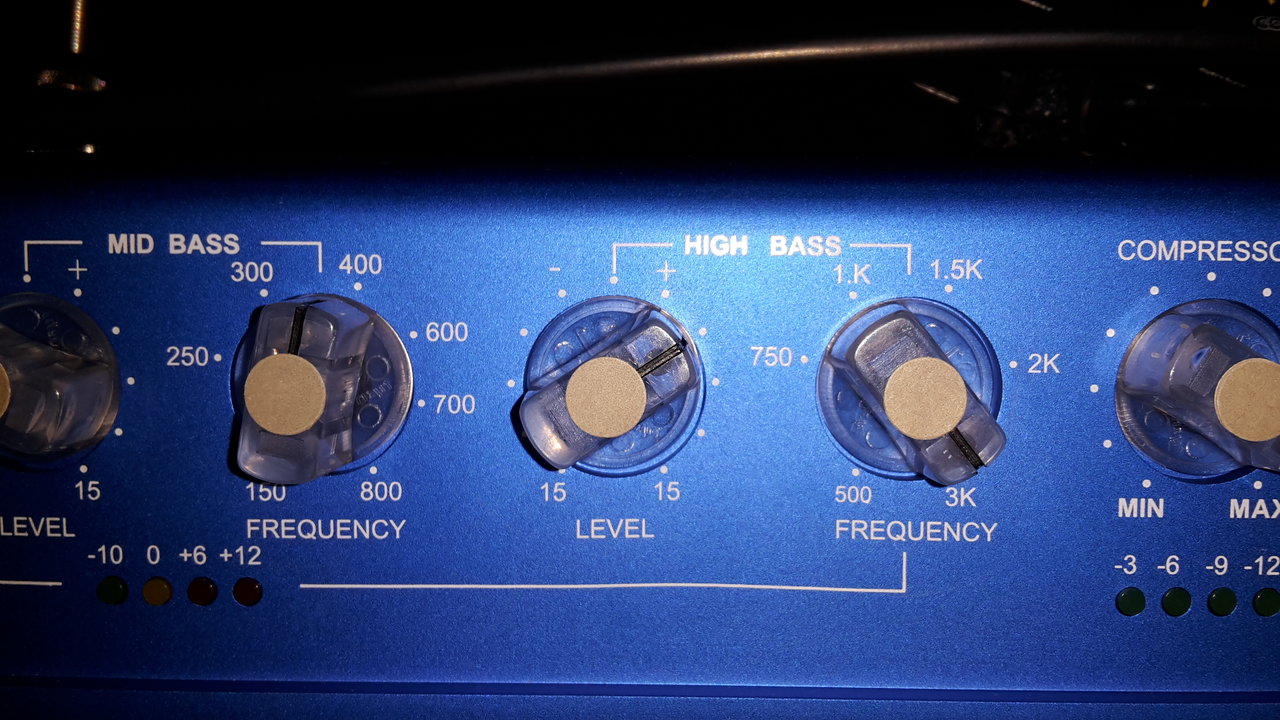

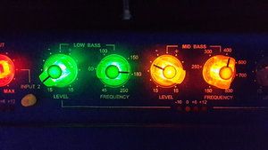

Ich fand zumindest die Potibeleuchtung, wenn man direkt reinschaut und die Zahlen im Dunkeln ablesen möchte zu hell. Abhilfe schaffen da Klebepunkte (doppelt, linkes Bild), so beleuchtet das Gerät sich selbst (rechtes Bild), zumindest vom Prinzip her eine gute Lösung.
Meine Vermutung, dass ein HPF die tiefsten Frequenzen etwas zähmt müsste auf einem Versehen beruhen. Der Kompressor kann, ohne hörbare Auswirkung, ohne dass eine Kompressor-LED jemals aufblitzt (und wenn man dann die blauen Lampen verwechselt) ganz unbemerkt und wunderbar als Limiter arbeiten. Da hatte ich wohl nicht genau aufgepasst.
Ob ich meinen Bass aktiv oder passiv spiele, macht übrigens beim BPA-01 andere Unterschiede als bei anderen Signalketten. Passiv höre ich feinste Details und eine Dynamik, die aktiv gespielt weg sind, trotz spitzenmäßiger Aktivelektronik im Bass. Zumindest konnte ich diesen Aktiv-passiv-Unterschied so deutlich noch nirgends feststellen. Ich bin auch nach wie vor voll begeistert von dem Teil!
