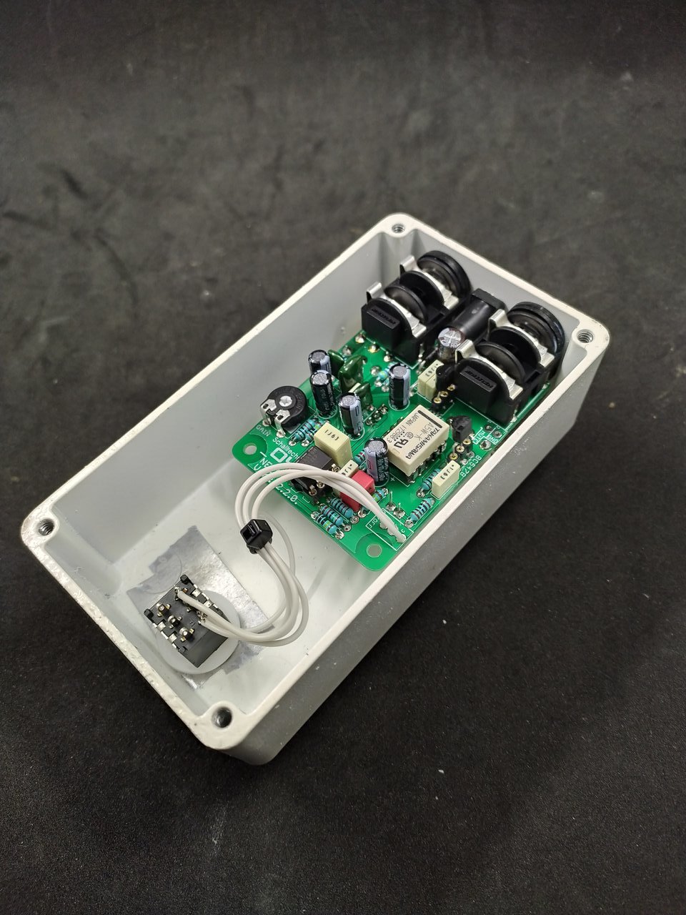

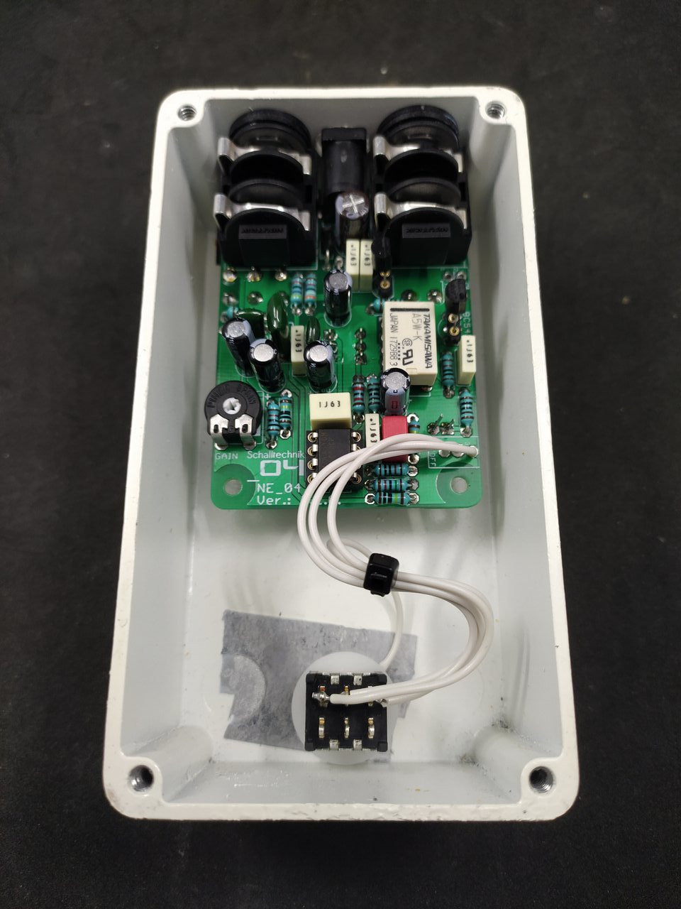

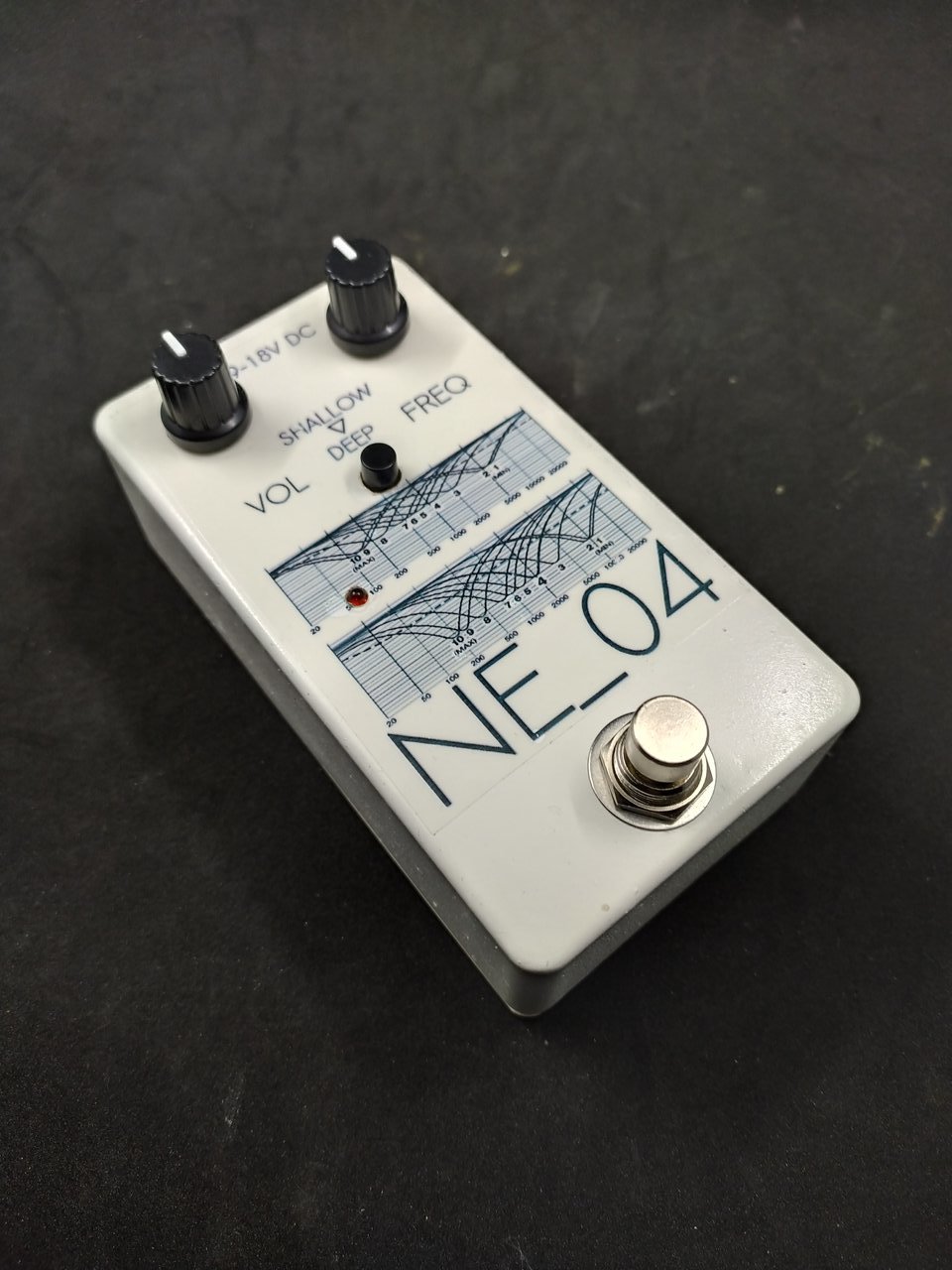

Das Wetter war heute schön. Perfekt um Sonne zu tanken und mit den letzten Strahlen das Bastelzimmer zu fluten. Heute habe ich mir einen alten defekten NE_04 V2 vorgenommen. Der Zustand war irreparabel aber das Gehäuse charmant. Also Innereien raus und einen neuen NE_04 V2.2.0 rein. Dieser Bausatz macht richtig Freude weil er fix geht und nur wenig Fummelei nötig ist. Eine lange dünne Lötspitze ist von Vorteil da man an den Doppelpoti und den Switch am Ende schwieriger ran kommt. Dieses Mal habe ich mich für komplett weiße Kabel entschieden. Das passt gut zum Chassis.
