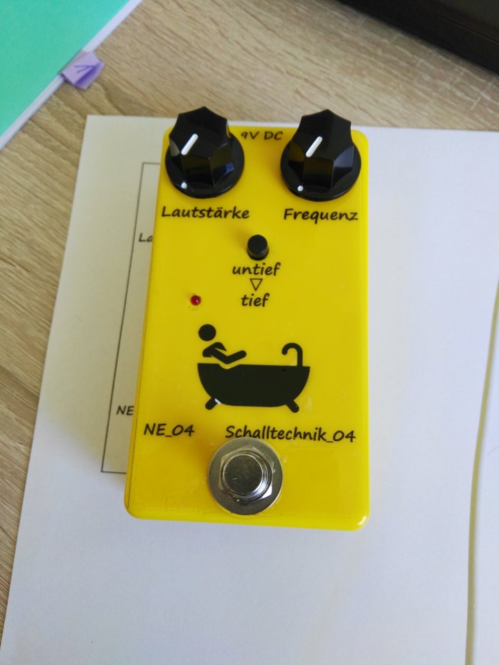

  • #225
@Darken : Das Badewannenlogo ist derartig geil, ich werde das für mein Rack übernehmen, wenn du nix dagegen hast …
Reaktionen: Darken
  • #226
Ja klar freut mich das es dir gefällt. Hab das Bild ja auch nur aus dem Internet. Ich hab das Bild sicher noch wo gespeichert falls du es nicht findest
  • #227
Bin gerade am überlegen den NE_04 in "Die Badewanne" umzubenennen. :gruebel::D

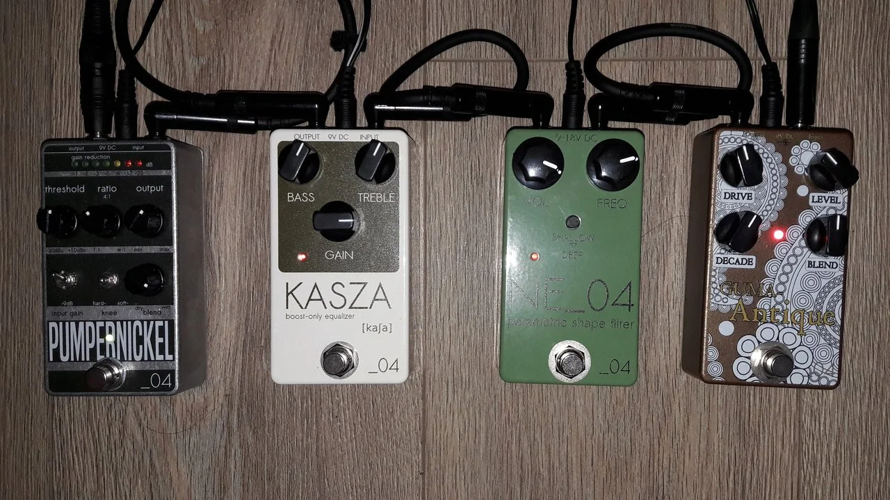

  • #233
So, mein NE_04 ist auch fertig. Super!
Er darf gleich mit zur Probe.
Hier neben seinen Geschwistern:
Edit sagt, der NE_04 hat sich bei der Probe hervorragend gemacht.
Ergänzt mein EHX Bass Soul Food in der Deep Einstellung perfekt untenrum.
Kann mich noch nicht entscheiden ob ich ihn in Shallow oder Deep betreiben werde, hat mir beides sehr gut gefallen.
:great:
