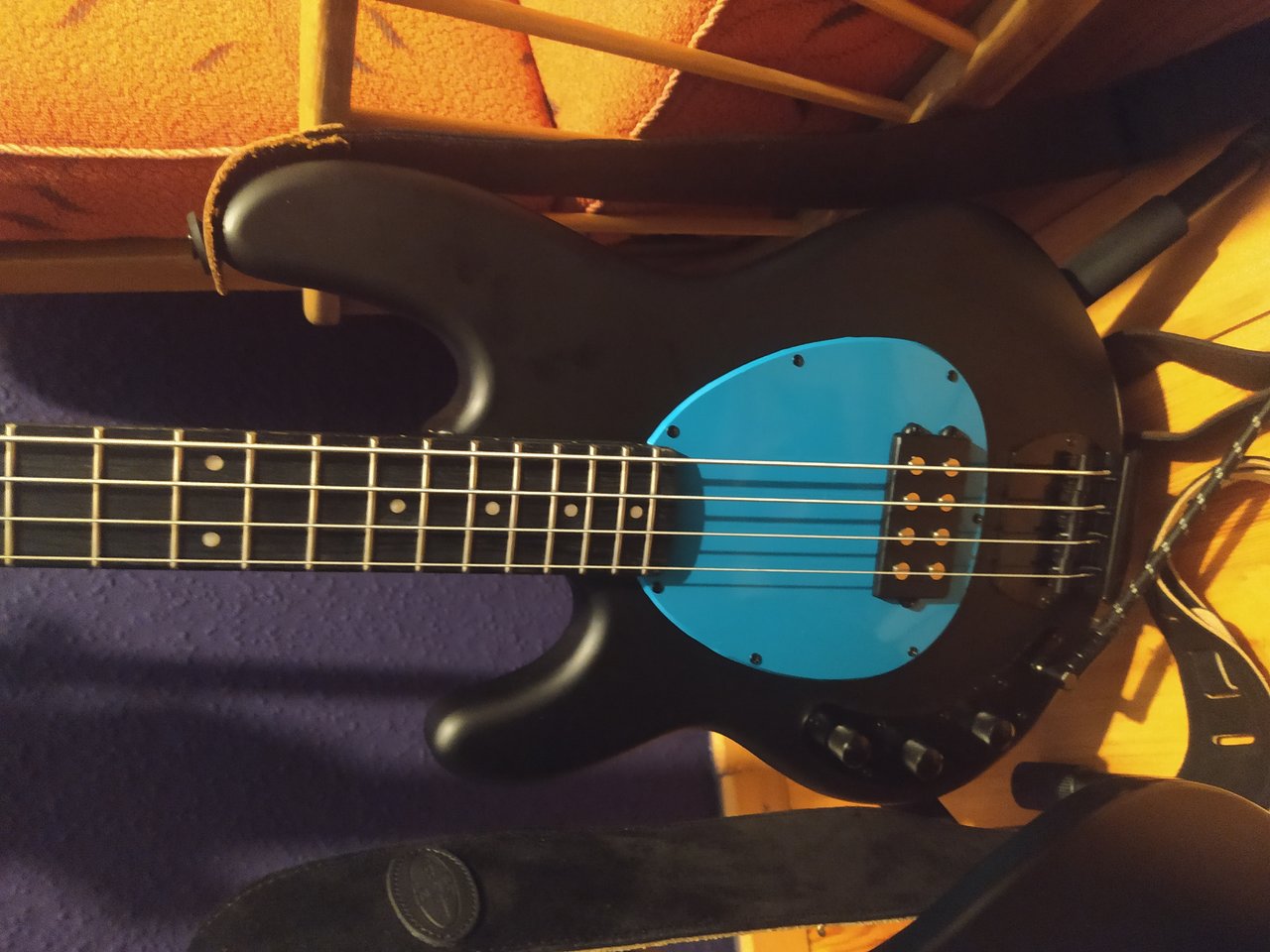

Das Tortoise war unerträglich. Da hab ich auf die Schnelle ne Folie aufgeklebt. Die Farbe ist noch nicht endgültig, aber erstmal ganz hübsch und funky.

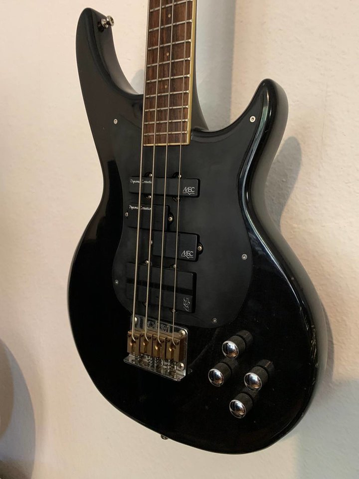

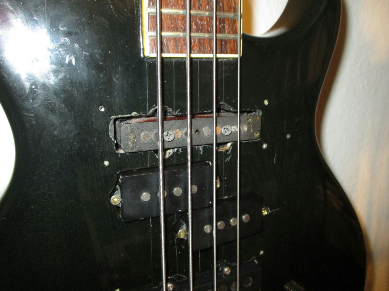

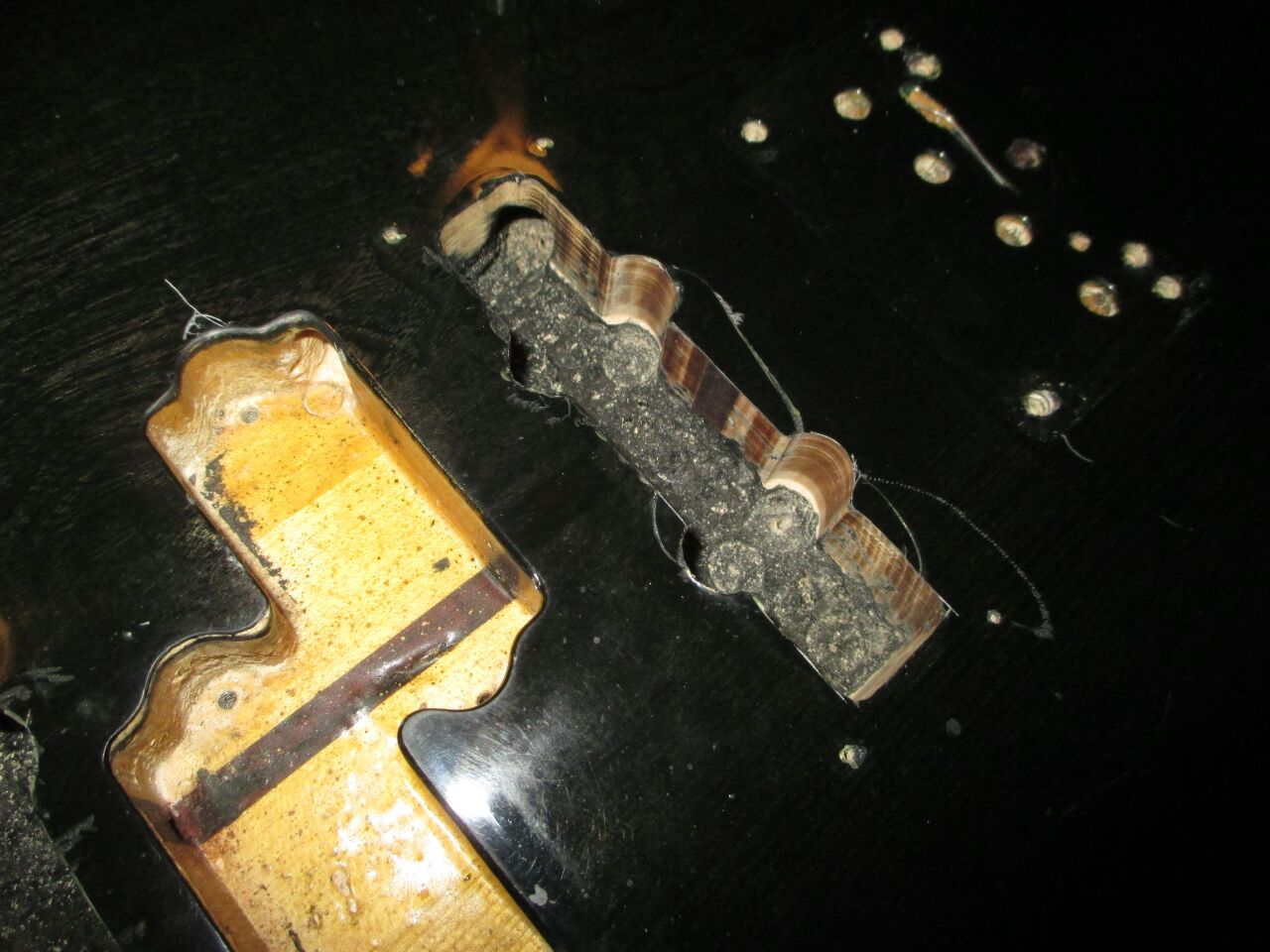

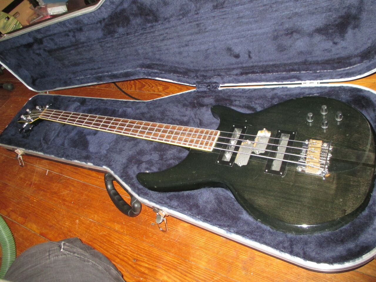

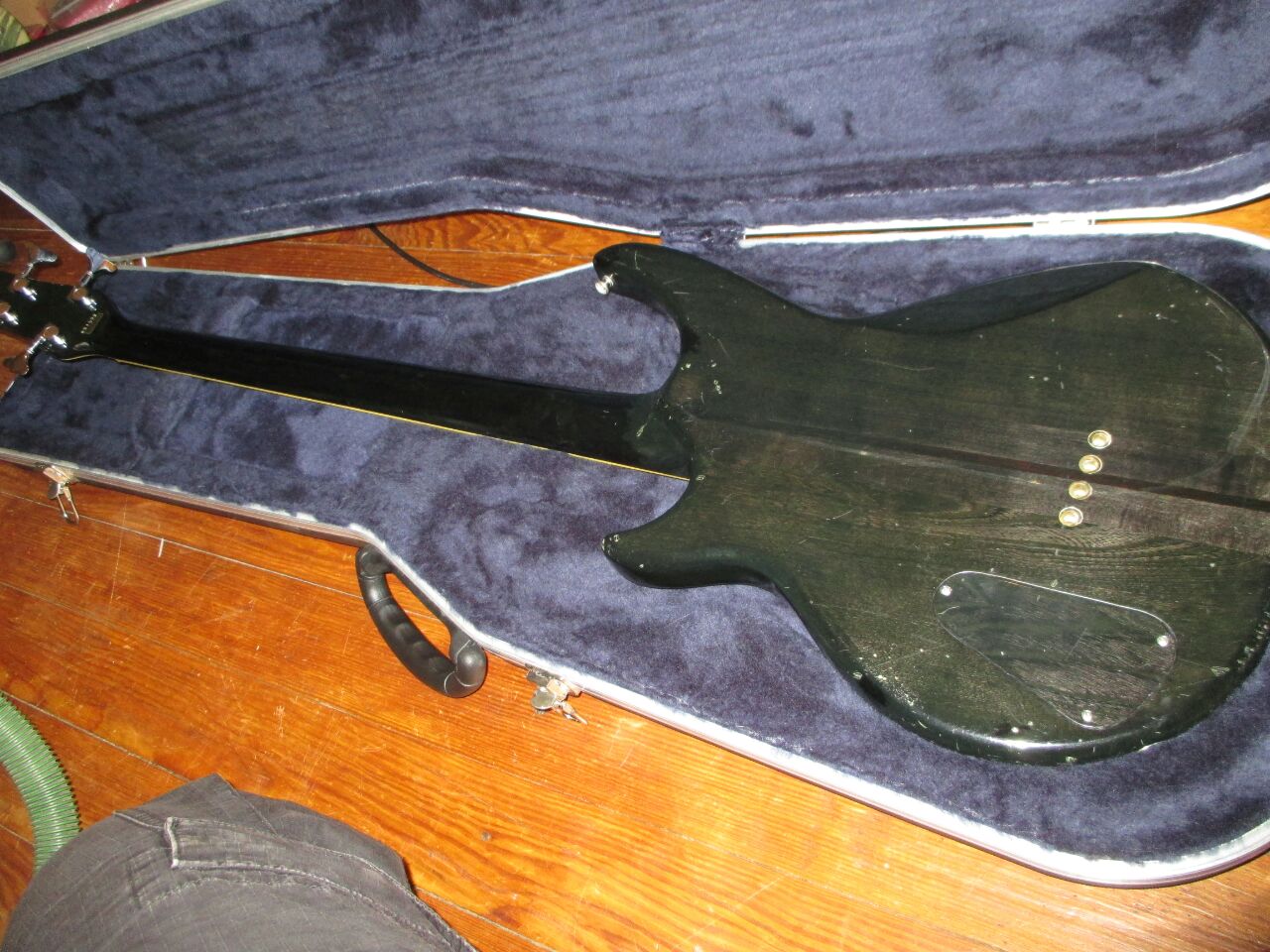

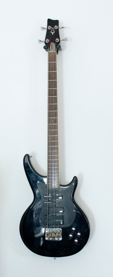

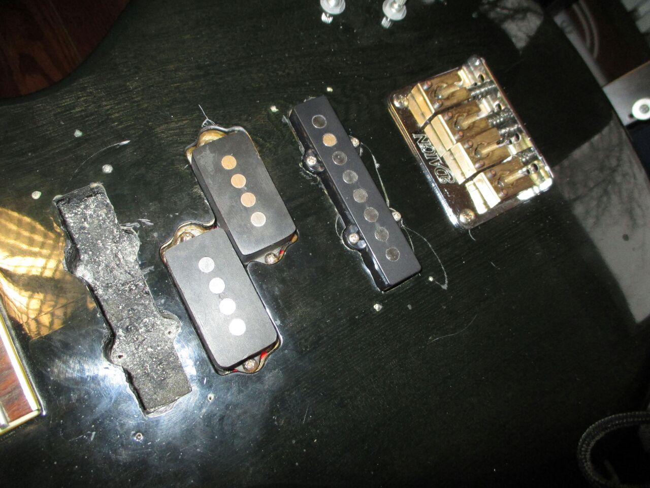

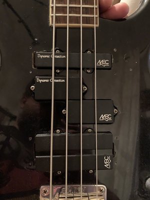

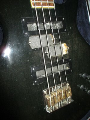

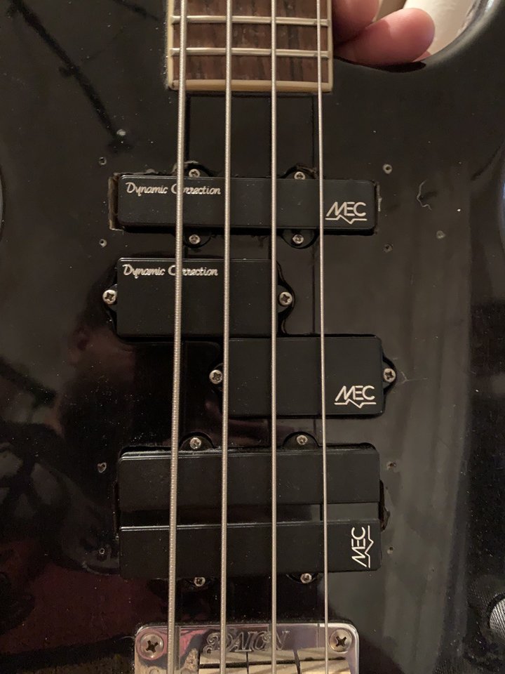

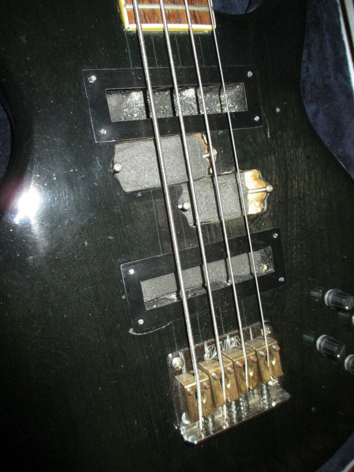

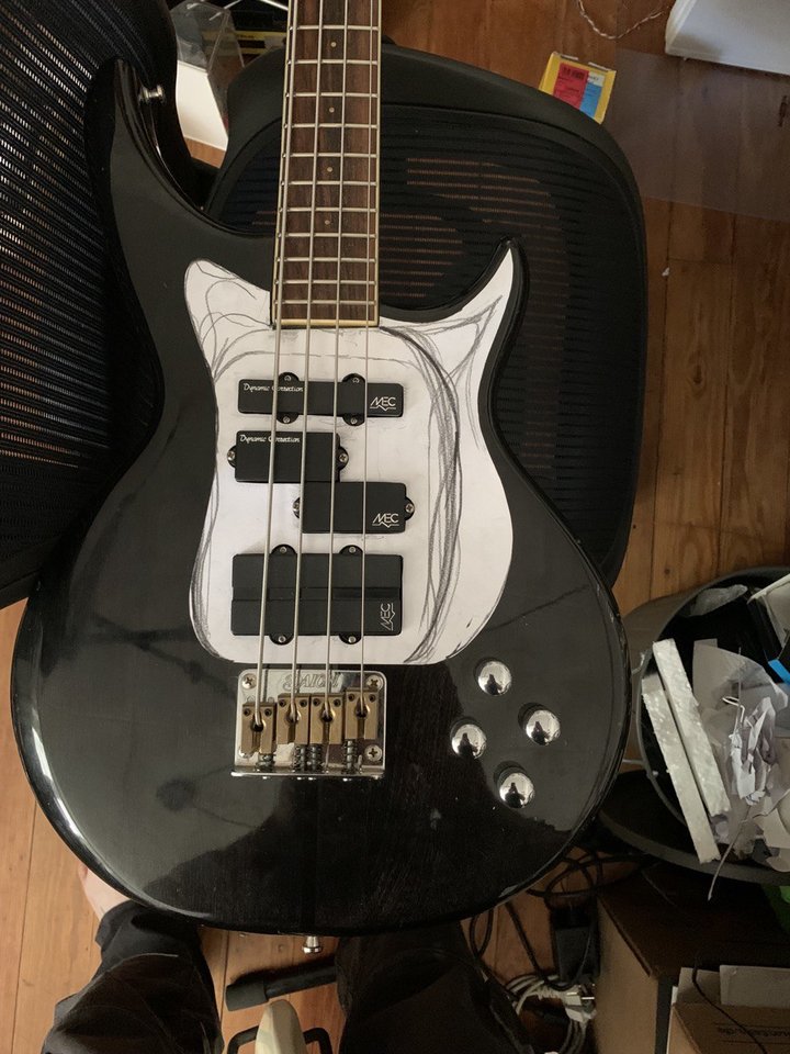

Passt wahrscheinlich nicht 100% zum Thread, aber möchte es euch trotzdem zeigen.
Dieser bemitleidenswerte Daion Power Mark X-B musste einfach aus einem Musikladen gerettetwerden. Original ist da eigentlich nur ein Split-Coil verbaut. Irgendwer hat dann mit einem stumpfen Schraubendreher(sic!) zwei Fächer für J-Pickups reingehackt und ultra hässliche Alurahmen aufgeschraubt, um seine Schandtaten zu verstecken.
Im ersten Schritt die Taschen mit der Oberfräse etwas sauber gemacht, schlussendlich habe ich mich aber dazu entschlossen einen MEC double-J an die Brücke zu setzen - was macht da schon ein PU mehr oder weniger?
Vor einer Weile habe ich endlich geschafft ein passendes Pickguard anzufertigen. Im Gesamtergebnis ist es ein wirklich schön bespielbarer Bass geworden mit vielen Soundmöglichkeiten.
Regler: Vol/Vol/Vol/Tone
Ach ja: Ist zudem genau mein Geburtsjahr. :-) Der bleibt!
P.S.: Das Projekt hat alles in allem länger gedauert als die Namen der Fotos vermuten lassen. Die Handyfotos wurden erst kürzlich auf den Rechner übertragen. Insgesamt war es ein Näherungsprozess, da waren diverse Pickups drin, hat mich aber alles nicht überzeugt. Und neulich ist mir aufgefallen, dass ich echt noch eine Menge passive MEC rumfliegen hatte. xD Die gehen wirklich gut zusammen.

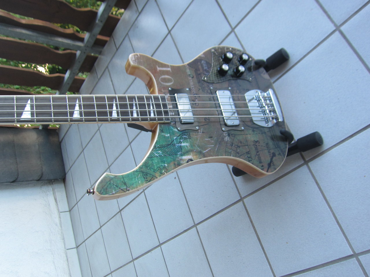

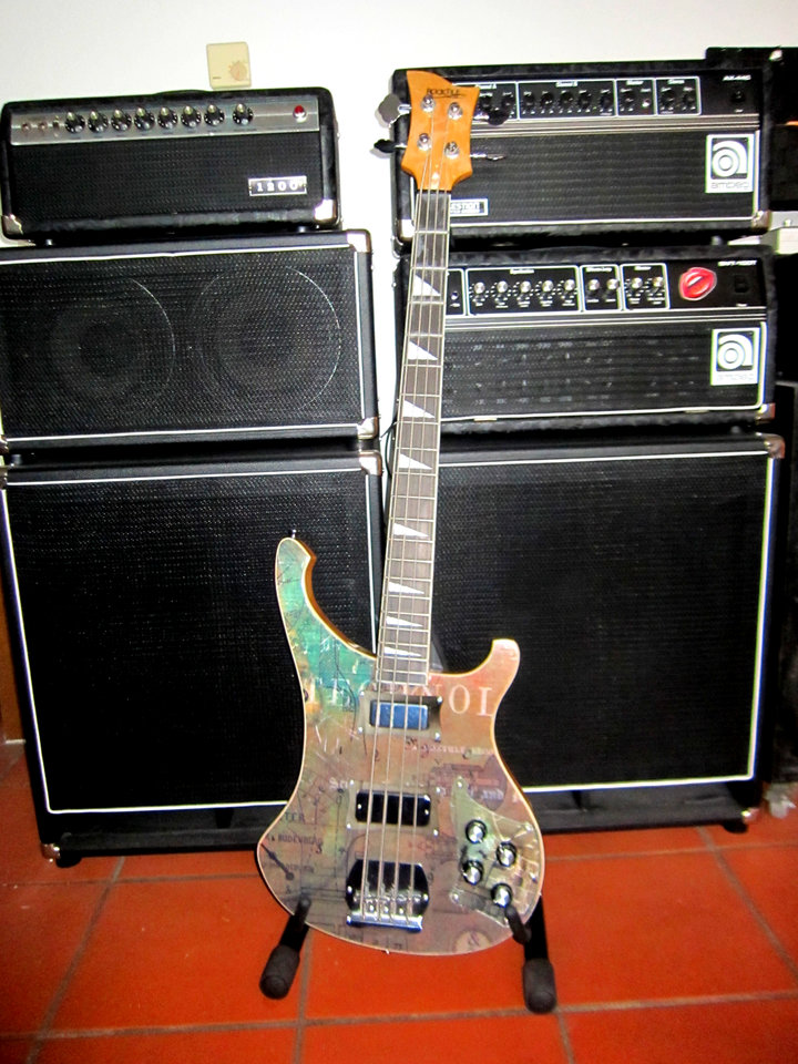

ich hab den korpus vorher angeschliffen , aber nicht grundiert ...... der war ja hell
....... wenn der dunkel gewesen wäre , hätte ich vorher getestet .
  • #66
Ich habe da noch so ne Baustelle, bei der der Lack teilweise abblättert.
Da könnte ich mir so eine Decoupage gut vorstellen... mal sehen.
Hast du das Papier erst auf dem Korpus zurechgeschnitten und dann übertragen oder voll flächig übertragen?
  • #67
das ist das problem ....... wenn man " schneidet " gibts einen absatz .
ich habs einfach größer draufgeklebt und dann vorsichtig an den kanten bis zum binding runtergeschliffen .... geht natürlich erst , wenn wieder trocken .

hier mal bildchen bei tageslicht :
für mich stellt sich jetzt noch die frage , wie sieht das ganze in 3 monaten aus ?
da ist nur baumarkt klarlack drauf ..... wie fällt der ev ein ?
