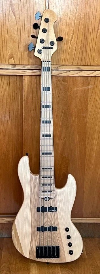

  • #10
Das war mal ein blauer Harley Benton Enhanced MP5 bevor er zum Naturlook Jazz ummutiert wurde.
Ohne Plastikinlays wäre der Hals noch schöner, aber man kann nicht alles haben.

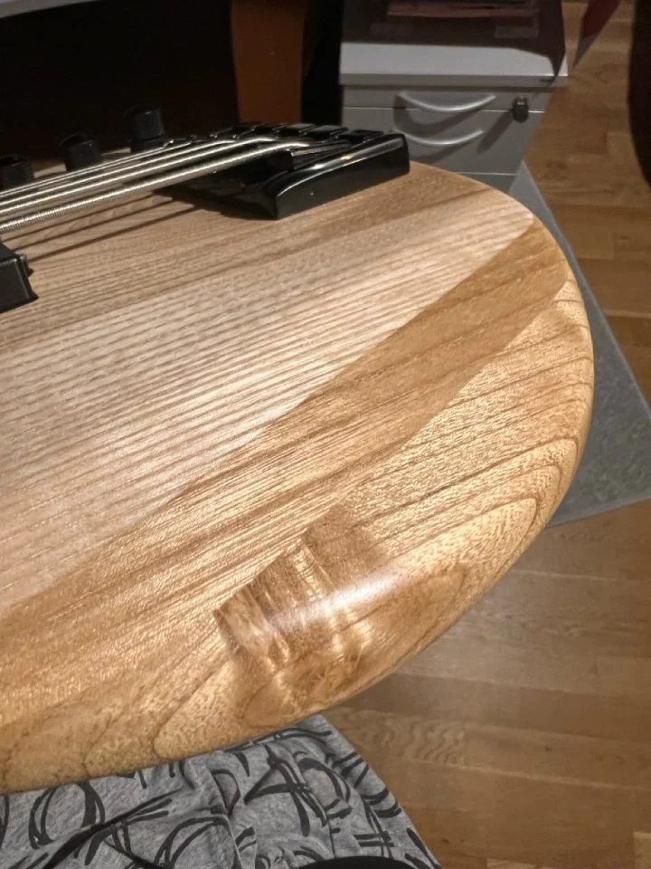

Der ist richtig schön, er hat eine neue Decke bekommen oder?
  • #12
Ja, er hat ne neue Decke drauf um die Pickuplöcher zu überdecken.
Reaktionen: Dommbasstisch
  • #14

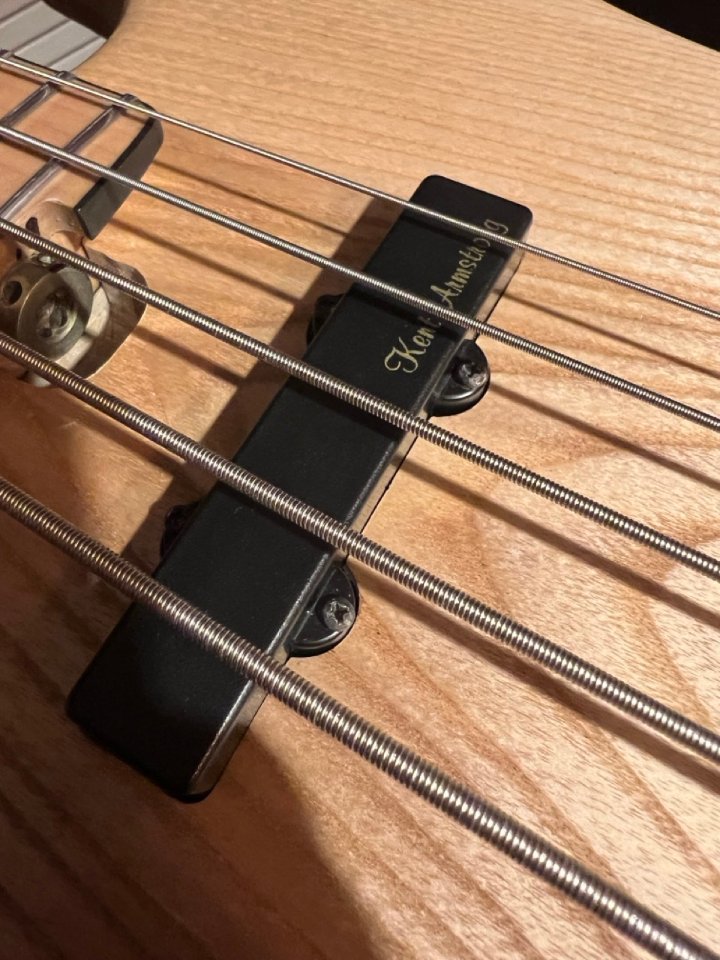

Das sind irgendwelche Ken Armstrong hier aus den Kleinanzeigen. Kenne die Modelle nicht genau. Auf einem steht "Rocker" hinten drauf.

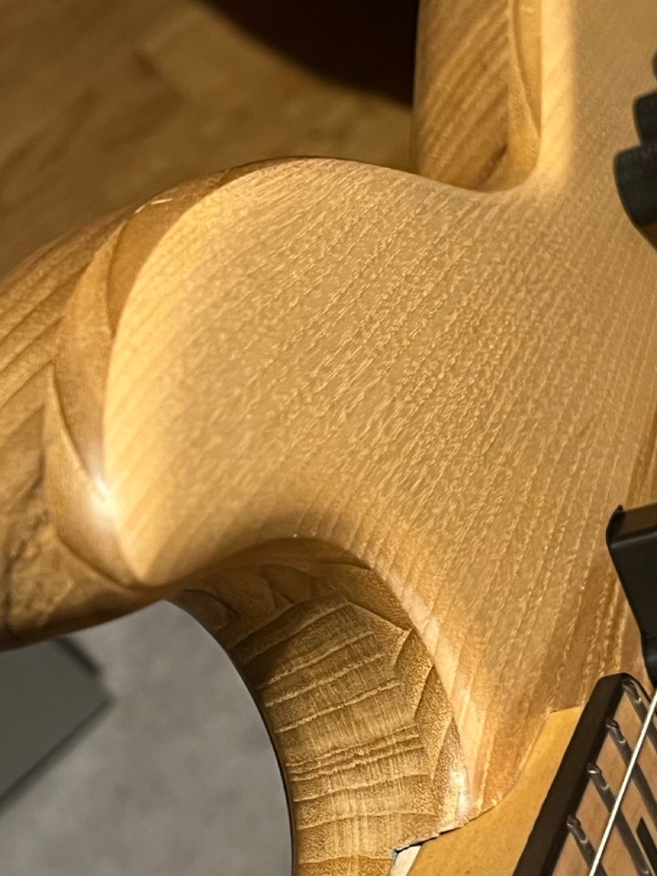

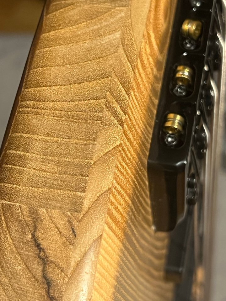

Die Decke hab ich nicht selbst gemacht, das war @McBass mit seinem Bassparts-Recycling Projekt "Upgrade Basses". Aber das ist kein Hexenwerk. Holzleim und viele Schraubzwingen. Es ist eine 4,5mm dicke Furnierschicht und dann an den Seiten hübsch runtergeschliffen bis es in die Form des Body über geht. Die Holzauswahl hat er getroffen.
Auf der Rückseite hat er das auch gemacht, aber in dünner. Der HB Body hat aber auch so eine tolle Maserung.
Ich hatte den Bass so von ihm gekauft, aber mit einem anderen Hals. Ich habe letztendlich dann aber doch den Hals gewechselt aus optischen Gründen.

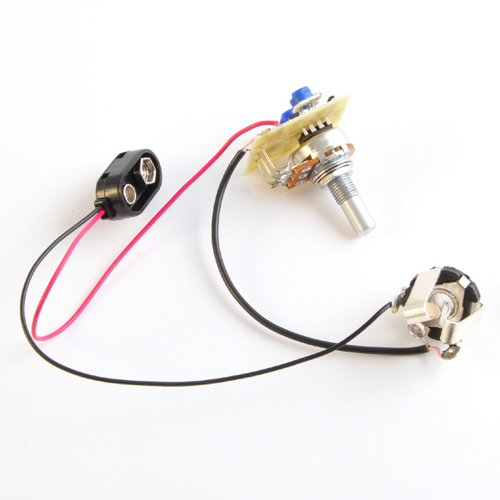

Die normale EMG ABC ist ja aktiv und kann aktive und passive PUs regeln. Es kann sein, dass man bei PUs, die sich bei 500k-Potis wohlfühlen, etwas Höhendämpfung hat und deshalb das andere Modell empfohlen wird. Ich habe aber noch nie diese Probleme gehabt.

Ciao @Maddin123
Kent Armstrong Rocker sind normalerweise Humbuckerpickups und keine Singlecoils, falls die Information bei der künftigen Potiwahl hilft.
Ich weiss aber auch nicht genau, ob die Rocker von Jurai in der Slowakei oder von Kent, Dan oder Aaron in England oder den USA gefertigt wurden. Einfach mal anfragen, wenn man etwas wissen will. Die sind immer noch eine Art Familienbetrieb mit bewegter Geschichte in mehreren Generationen und antworten gerne auf Anfragen. Ich habe in mehreren Bässen und einer Gitarre Armstrong Pickups aus verschiedenen Epochen (1988-2016) aus Tschechischer/Slowakischer, Englischer und Amerikanischer Herstellung, aus dem Regal und Custom, bin mit allen sehr zufrieden.
Danke für die Info. EMG formuliert das auch etwas resultatsoffen...you will want to use...
"if you are using EMG-HZ Passive pickups, or other passive pickups you will want to use the B125 Active Balance Control which features
buffered inputs for a higher input impedance."
  • „du solltest verwenden“ (sehr häufige, natürliche Übersetzung)
  • „es empfiehlt sich, … zu verwenden“ (formeller)
  • „am besten benutzt du …“ (umgangssprachlich)
Leicht schwammig forumuliert gemischt mit technischen Begriffen, die der Standard DAU (ich) eh nicht richtig einordnen kann. Kann man also machen, muss man aber nicht. Ich finde es klingt OK und damit ist es für mich nun erledigt :great:
