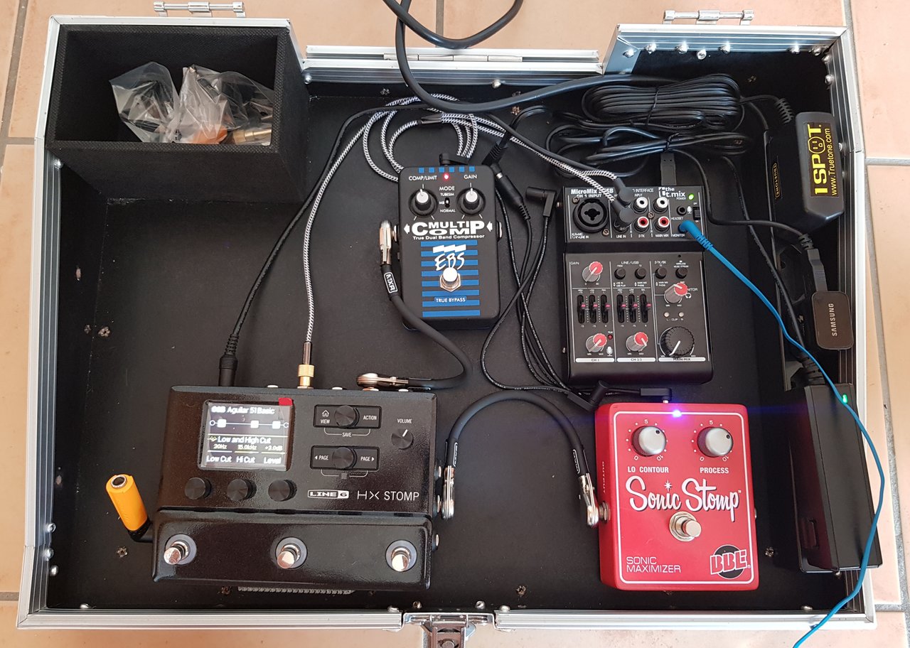

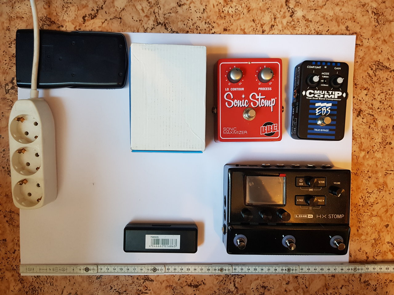

Stand jetzt:
Ich habe das Case hier als Grundplattform bestellt. Ich habe diese Eurosteckerleiste* bestellt. Ich habe ein Truetone 1Spot Netzteil mit einer 2fach DaisyChain bestellt und werde das Helix mit original Netzteil betreiben. Das Minimischpult bekommt eine normale 5V USB-Wandwarze. Die ganzen Kabel und Adapter zeige ich dann, wenn sie da sind, das macht mit Bild statt Worten einfach mehr Sinn.
Hier noch der Vollständigkeit halber das gleiche Foto wie im Zeig dein Board Thread - da passt alles gut mit Reserve rein, die Maße sind eigentlich wie für mich gemacht.
Der CasioRechner oben links steht für die Kabelbox im Case, da kann dann das Kabel der Mehrfachsteckdose während des Transports rein. Die Pappverpackung steht für das Minimischpult, die Mundharmonika im Case für den 2fach Fußschalter, der den Helix erweitern wird. Da ich mir bei der Reihenfolge unsicher bin, habe ich im Zeig dein Board Thread die Frage gestellt, um die benötigten Längen der Patchkabel (EBS* Gold) abschätzen zu können. Ich denke langfristig kommt noch ein Mini-Vong vorweg, um das Kabel von oben einstecken zu können, gleichzeitig spare ich so noch einen Block im Helix, wobei ich da gar keine Knappheit verspüre.

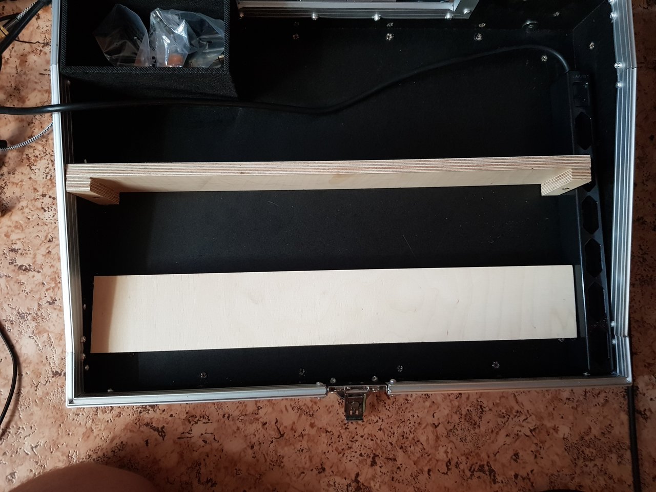

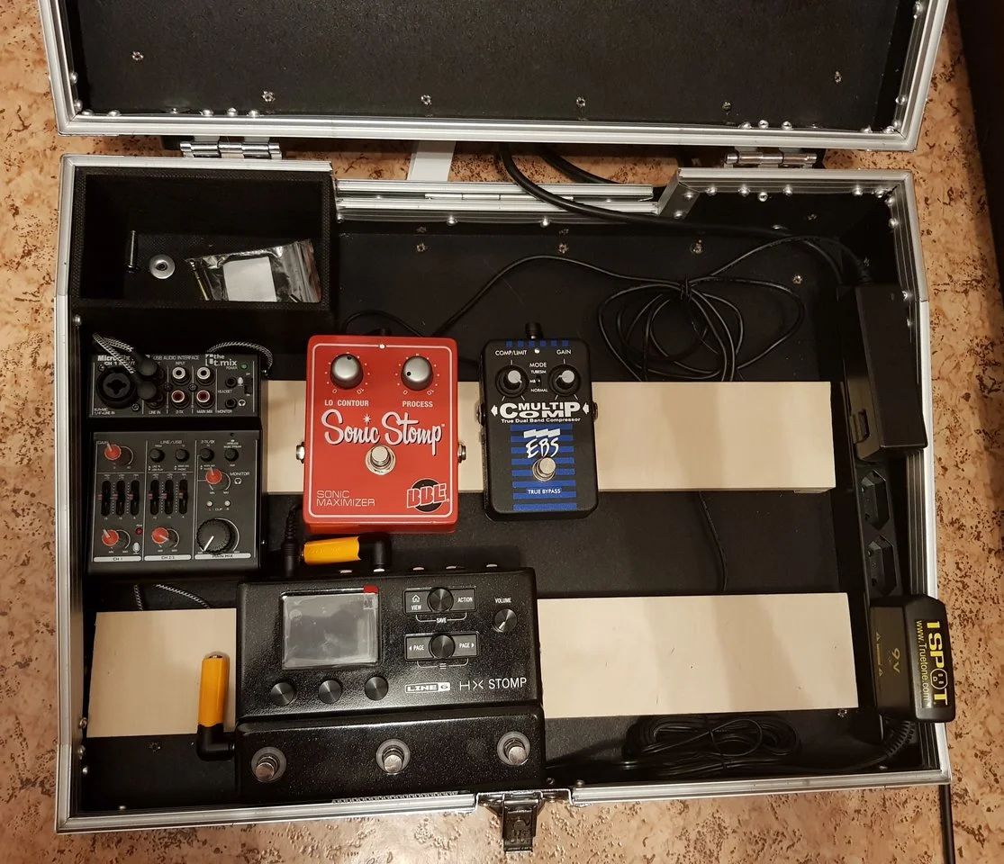

Aktueller Zwischenstand:
Fest steht, dass der Multicomp vor das Helix kommt und der BBE in den Loop.
Um etwas bequemer das Klinkenkabel ein und ausstecken zu können, werde ich wieder einen MiniVong Highpass brutzeln.
Die Frage ist noch:
Baue ich eine Lattung, um die Kabel darunter führen zu können? Falls ja, muss ich das erst noch machen, bevor ich die EBS Gold Flat Patch-Kabel bestelle.
Eigentlich könnte der BBE als always-on-Pedal auch in zweite Reihe. Aber dann sind die Kabelwege zum. rechts sitzenden FX-Loop so lang. Ein 2-fach Fußschalter fürs helix soll ja auch noch kommen. Ein Bluetooth-Blätterer auch, wobei der vorm Board auch gut liegt.
