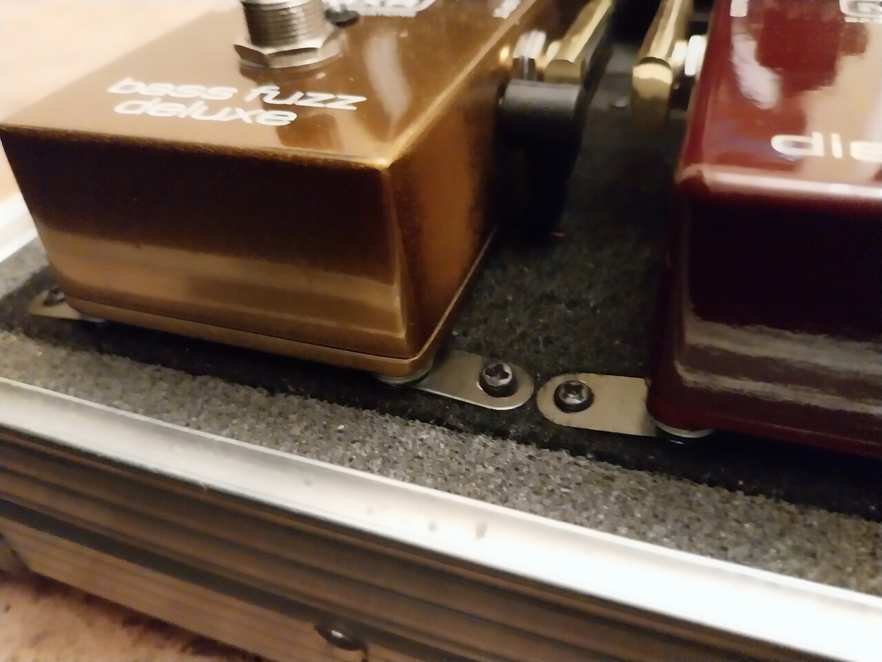

Unterden Pedalen Gehäuseschraube raus, Mountis rein, Schraube wieder zudrehen, Pedal mit Mounti am Board festschrauben.
Genau.
Ich hab noch Unterlegscheiben dazwischen,damit ich die Stronkabel durch ein Loch unter den Pedalen unter das Brett verlegen konnte.
