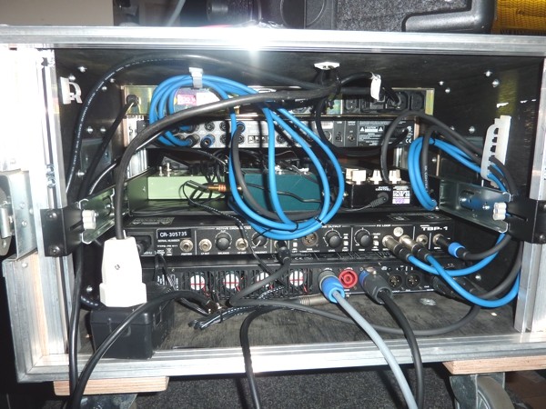

6 Kabel macht die Sache fast einfacher. Dann kannst du die anständig zusammenmachen. Ich hab jetzt mal damit begonnen, bin aber noch lange davon entfernt fertig zu sein. Erstens kommen noch zwei neue Geräte, zweitens geht eines, drittens hab ich jetzt ein neues Netzteil und viertens wird vielleicht auch noch ein anderes ausgewechselt und überhaupt ist die Anordnung nicht definitiv... Daher gibts auch noch keine anständigen Bilder |)
Das hier soll nur zeigen, dass da versucht wird bei den Kabeln etwas Ordnung zu bekommen. Mir ist es leider zu spät eingefallen, aber mit farbigen Kabeln könnte man die Sache eigentlich deutlich vereinfachen. Immer ein blaues für "Signal nach Oben" und schwarz für "nach Unten" oder so.
