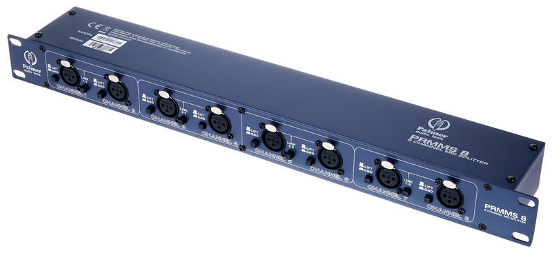

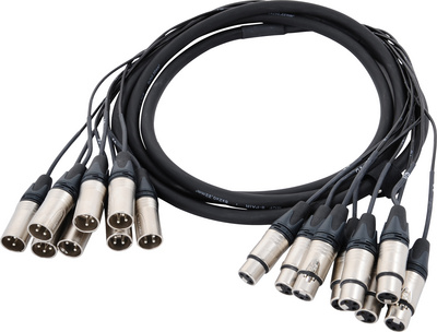

@Rawbass
so wie ich das sehe benötigt Ihr für ein 16 Channel Monitoring z.B. folgendes Zusatzequipment :
2 x > zum Durchschleifen zur FOH Stagebox
pro snake 81831-10 Multicore
2 x > zum Durchschleifen zu Eurem Monitor Mixer
2 x Palmer Pro RMMS 8 8-Channel Splitter
Sind qualitativ mittelwertige Komponenten > teuerer geht's immer :-)

@lila_vila : Jap, die Peitschen hatte ich mir jetzt von Cordial rausgesucht und die Splitter von ART. mit zweiterem ggf. mal Erfahrungen gemacht? Sollen auch ganz "OK" sein.

Moin,
ich würde evtl. die Palmer vorschlagen
https://www.thomann.de/de/art_s83way_mikrofon_splitter.htm
Vorteil, der Direct Out ist vorne und erspart das Gefummel hinten im Rack mit der/den Snakes zur Stagebox.
Nichts ist gruseliger als im halbdunkel hinten in einem verkabelten Rack mit Maglite zwischen den Zähnen und tastenderweise
ein evtl. defektes Kabel zu ziehen/stecken.
Wenn das Soundcraft im gleichen Rack ist, würde ich dieses und den/die Splitter mit kurzen XLR-Patchkabeln verbinden.
Die sind einfach stabiler als die Splits der Snakes. Die gehen irgendwann kaputt, believe me. ;-)Und das garantiert auf einem Gig.
Woher ich das wohl weiss? Also wenn ich diesen Murphy mal erwische... :(!
Ach ja, die Splitter unten im Rack montieren. Sonst hängt das ganze Kabelgedöns vor dem Soundcraft :D
