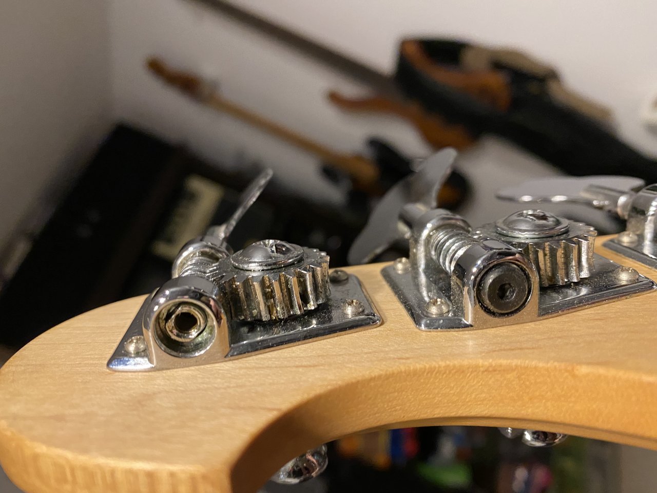

Poste doch mal ein Bild von der kompletten Mechanik, der wo es fehlt und einer kompletten.
  • #23
Hier mal ein Bild der Mechanik, bezweifle aber, dass sie von Sandberg ist 😉
  • #24
evtl. Boston - da hab ich noch eine oder zwei von rumliegen... die haben auf jeden Fall auch eine Guss-Grundplatte und kein tiefgezogenes Blech wie z.B. Schaller

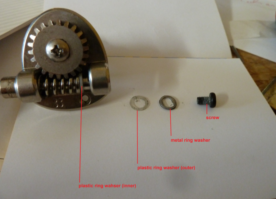

Das sind die älteren Sandberg Tuner. Wie man sieht hatte ich in der linken eine Schraube drin.
Das sind die Komponenten die in dem unteren Gehäuseteil sein sollten - bei den alten und auch neuen Tunern.
Könnte schon sein, dass es solche sind.

  • #26
Jo, das Prinzip ist das gleiche, wird ja auch nicht von jedem Hersteller neu erfunden 😅

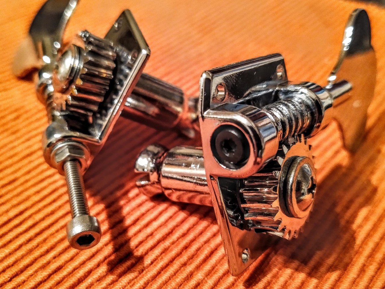

  • #30
Schaumal, diese um 2mm gekürzt sollte passen. der Innensechskant hat einen kleinere Kopfdurchmesser als Kreuzschlitz:
