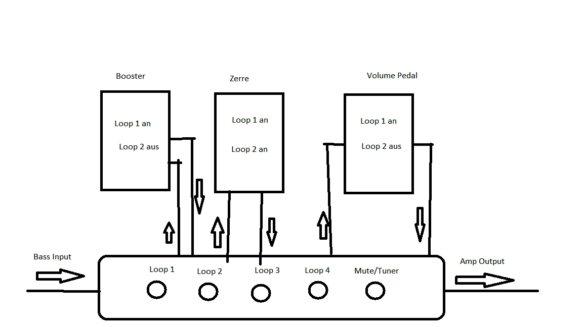

Dann bräuchte ich zusätzlich zum Looper einen Booster und ein Volumenswitch.
Jup.
Ich hab auch ein Bild gemalt:
Reaktionen: Cholo und Jogi68
  • #23
Wie gesagt, ich sehe kein Problem, dass mit zwei handelüblichen und weit verbreiteten Helferchen zu lösen...und der EQ hätte da natürlich noch einen besonderen Reiz, um deine Zerre ganz nach Wunsch zu verformen.

Ich glaube, die Looperlösung oben ist die richtige.
Tatsächliche denke ich, dass sich das Problem auch mit der Lösung von @CaptainNoFuture angehen lässt, wenn ich seine Skizze und Erklärung auf der ersten Seite richtig verstanden habe.
  • #25
Hatte ich übersehen... Stimmt, müßte man nur Kabel 1 x mono / 2 x mono für die Splits basteln oder ganz elegant P-Splits von Lehle nehmen.

  • #26
Unter Einsatz zusätzlicher Pedals funktionieren beide Lösungen, die von @CaptainNoFuture und @EPBBass.
Die Fragestellung war aber so gedacht, ob es ein Pedal gibt, mit dem man das ohne Zuhilfenahme weiterer Pedals odarstellen kann.
