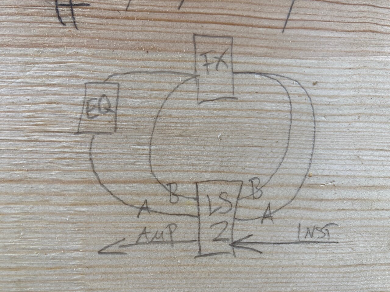

Ich nutzte für viele Spielereien einen billigen LS-2 von Boss, ist wirklich ein super Helferchen. Bei deiner Anwendung würde ich Input rein - klar. Dann mit einem Y-Kabel (oder einer anderen entsprechenden Lösung) in den Effekt und ebenfalls per Y zurück in den LS-2. An diesem Kann ich dann jeweils für A oder B eine Lautstärke wählen und zwischen beiden Schalten. Out zum Amp, fertig. Wie gesagt, billig, unkompliziert, und bietet noch viele andere feine Möglichkeiten.
Ich habe gerade gesehen, dass du noch einen boost vor dem Effekt willst. Ich würde da beim LS-2 bleiben und eben einen Booster mit einbinden. Aus meinem Bestand käme da zum Beispiel ein einfacher GEB-7 zum Einsatz, etwas zu viel eventuell, aber eben auch die Option, den Klang noch feiner zu beeinflussen.
Dann muss ich mich mal mit LS-2 näher befassen. Wenn ich mir das Manual anschaue, regelm beide Volumes die Ausgangspegel der Loops, keiner aber den Eingangspegel.
So in etwa. Hab es selber noch nicht probiert, aber aus meiner Erfahrung mit dem LS-2 müsste es klappen.
Genau, da brauchst Du noch einen Boost extra.
Du hast recht, mit dem Lehle geht Boost/Lautstärke anpassen, aber wenn Du den ausmachst ist der SV aus dem Signalweg. Ich nehme alles zurück und denke nochmal nach.
