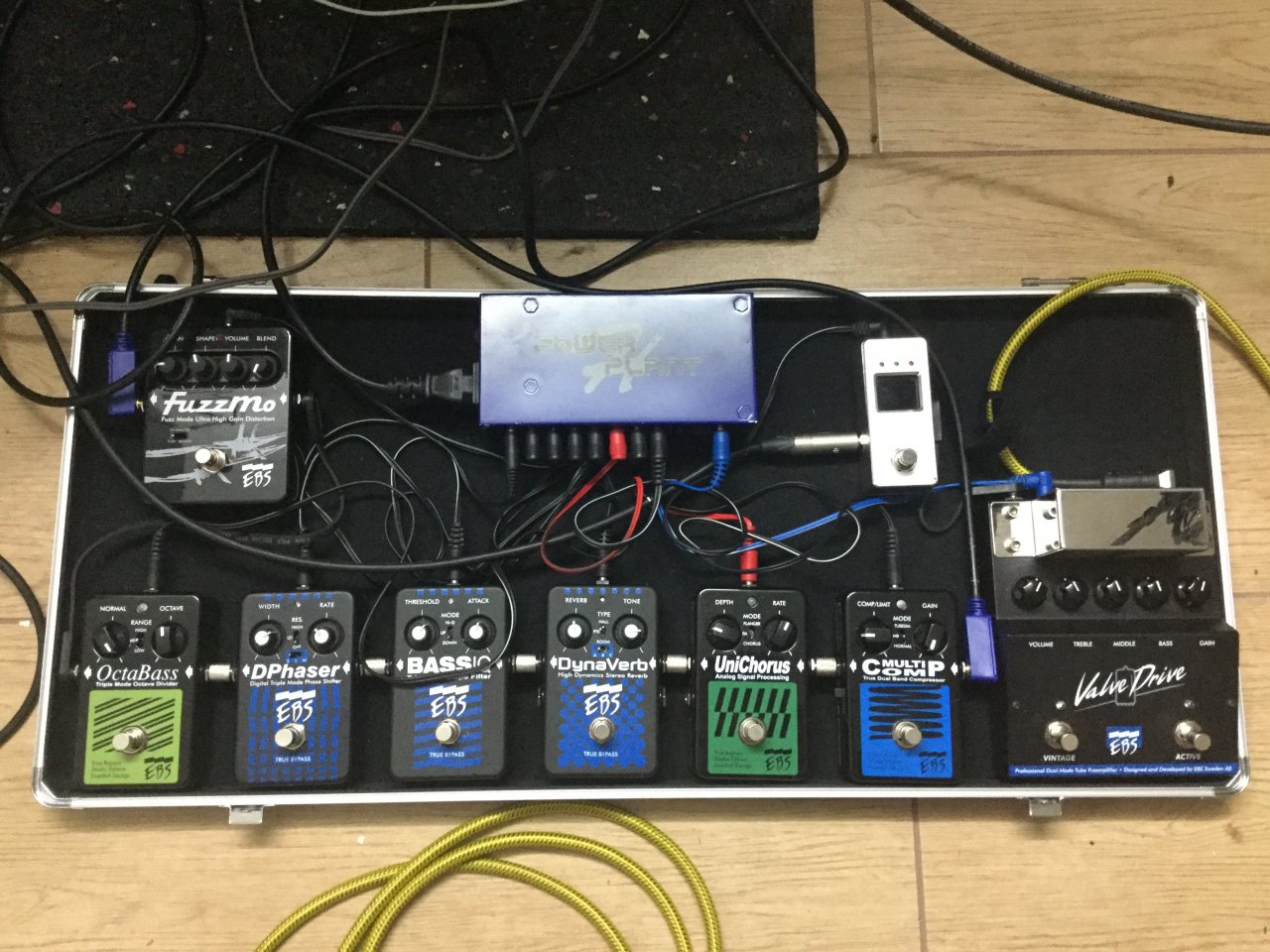

Ok, Danke erst einmal. Habe aber ein Stressbrett angeschlossen
Meintest du nicht neulich erst du hättest keine Störgeräusche mit deiner Stromversorgung, worauf dir einige User geantwortet haben dass dies in anderen Umgebungen durchaus anders sein könnte, aufgrund der fehlenden Isolation der Ausgänge?
Hier könnte auch ein Störfaktor sein. ;-)
Erstma auschecken, obs am Board, Bass, Kabel etc. liegt. Wenn der Turm ohne angeschlossenes Board, Bass, Kabel brummt, einfach mal den Winkel im Raum ändern. Das wäre zunächst ein 'Workaround', denn dann ist es wirklich auch ein Schirmungsproblem des Amps...
Zuallererst mal mit einem minimalistischen Setup testen: Verstärker mit Lautsprecher, Volume zu, sonst nix. Brumm? Dann Taschenlampe an und Licht aus. Verstärker umstellen, ggf. Netzstecker verdrehen.
Erst dann Instrument dran - OHNE Stressbrett. Und dann nach und nach die Effekte.
Dass es bei diesem Netzteil brummt wundert hier keiner. Erst recht nicht, wenn ein Stromfresser wie das Valvedrive dran hängt.
Wo er Recht hat, hat er Recht:great::great::great::great::great::great:
Der ValveDrive wird mit DC 9 Volt und 750 mA betrieben.
Caty, Du hast ihn vom Bild her auf den 12 Volt Anschlüssen :eek:
Und wenn ich kein Knick in der Optik habe, hast Du ihn sogar auf dem Wechselspannungsanschluss gelegt :eek::eek::eek::eek:
Kein Wunder, alex hat sich dafür nen Poki eingehandelt :great:
Mon Dieu:igitt:
