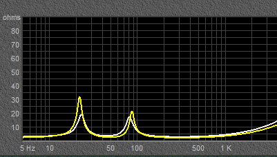

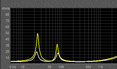

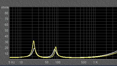

Hier ne kleine Simu mit zwei unterschiedlichen 4 Ohm Boxen im Vergleich.
Die "gelbe" Box verhält sich deutlich "gutmütiger" als die "weisse" Box.
Eigentlich kaum zu glauben dass beide Boxen, bezogen auf die Impedanz, als "gleichwertige" 4 Ohm Boxen gelten sollen.
"gelbe" Box: Minimum 3 Ohm, Maximum (ca 80Hz) 31 Ohm
"weisse" Box: Minimum 2,7 Ohm, Maximum (ca 80Hz) 17 Ohm
Bei der "weissen" Box kann man tatsächlich noch eine dritten Lautsprecher mit anschliessen (das sind dann 2,7 Ohm Nominal) und landet im Impedanzverlauf in der Summe nur wenig tiefer als die "gelbe" 4 Ohm Box.
"gelbe" 2,7 Ohm Box: Minimum 2,1 Ohm, Maximum (ca 80Hz) 21 Ohm
Ich denke man kann gut nachvollziehen dass ein "gutmütiges" 3,2 Ohm System sich dann nur unwsentlich anders verhalten würde als das "weisse" 4 Ohm System (und das sind hier Eminence Deltalite Lautsprecher).
