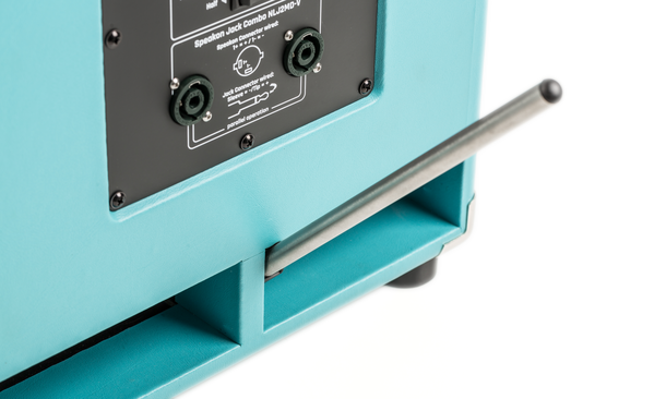

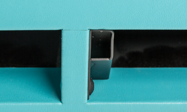

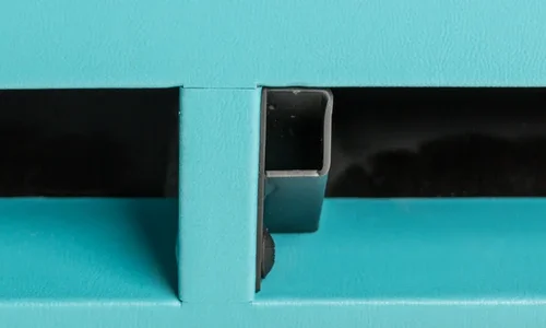

Fand das in meinem schrägstellsammlungsplanungsordner :
Reaktionen: LovinRomance, tommy_eckel, Flex Bass und eine weitere Person
