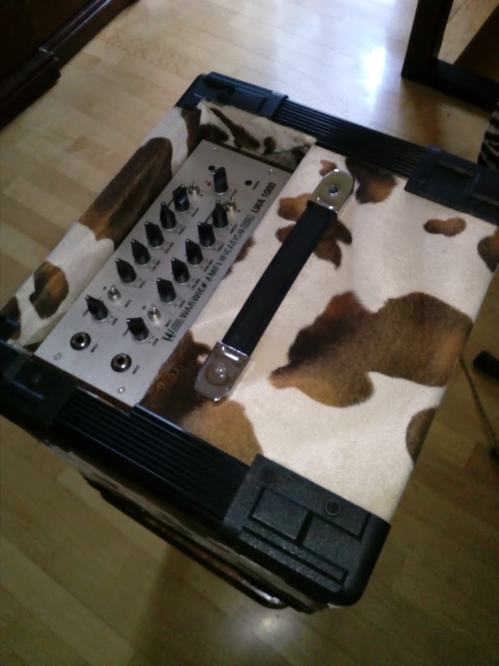

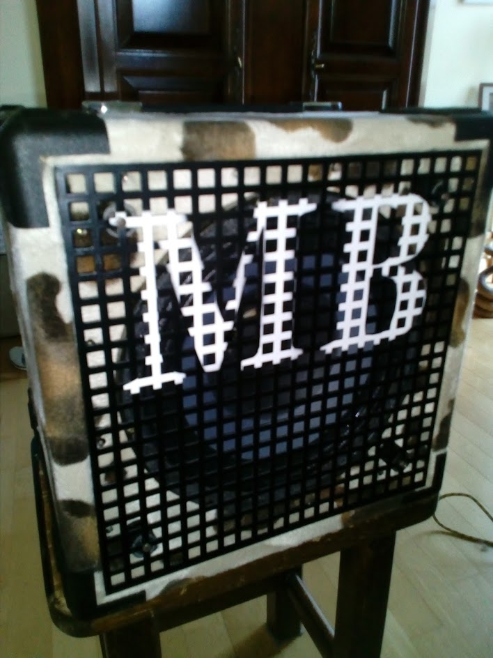

Ist das Kuhfellimitat?

  • #45
Das ist Stoff z.B. für Fasching etc. ich beziehe alle Boxen mit dem Zeug , da gibt es auch andere Dekore wie Tiger ,Leopard etc.
ist sehr robust und einfach zu verarbeiten.
Das geht auch auf dem Kontrabass wenn er nicht breiter als 140 cm ist.
Reaktionen: LovinRomance
