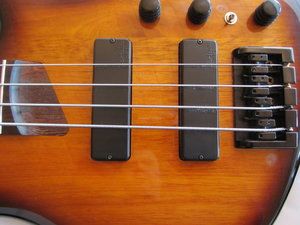

Um 5 mm versetzten, eidieweil die Brücke, A style von Hipshot (ja, ich habe die Möglichkeiten der Brücke schon ausgeschöpft), ab Werk nicht mittig zum Hals angebracht ist. Das hat nun zur Folge, das die A-Seite nur knäpplich über dem Magneten liegt und deutlich leiser als der Rest klingt.
Es handelt sich um einen Cort Artisan B4, hier aus dem Flohmarkt.

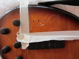

Im Baumarkt hab ich mir für 80 cent 1 Meter Rundholz in 5 mm geholt, kleinste mögliche Grösse.
Hier vor der Aktion

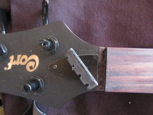

Ein fest sitzender Sattel wird in Asien nicht überbewertet. Beim entfernen der Saiten kam mir das gute Stück gleich entgegen.
Na gut, dieses Problem verschiebe ich auf ein anderes Mal. Normalerweise entferne ich nicht alle Saiten gleichzeitig, muss einstweilen mit Saitenzug halten.

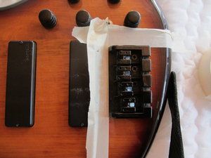

Mit Kreppband zwei Kanten zur späteren Orientierung abgeklebt. Ein fummliges Einmessen möchte ich mir ersparen. So kann ich vom Klebeband 4 mm seitlich und 1mm nach hinten zurück rutschen. Nach hinten, damit ich wieder Luft für die Einstellung der Oktavreinheit habe.

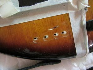

So sehen die Löcher vorher
jetzt, Spannung steigt, meine Löcher
hm, so spannend wars dann doch nicht.
Ungeduldig wich bei solchen Sachen immer bin, durfte der Leim nur 6h austrocknen. Die Schrauben sitzen jedoch satt.

Ui, du hast deine Holzdübel direkt mit dem Hammer reingeklopft :O!
Na ja, die Bridge verdeckt die Dellen ja wieder
Ich finde Umbauaktionen immer spannend, wo bleiben die nächsten Bilder :popcorn:
  • #17
ne, ich dachte mach mal schlau Abstandhalter an den Bohrer. Dieses Ding hat den Lack um die Löcher angegriffen.
Ich nehm nächstes mal wieder einfach Klebeband.
