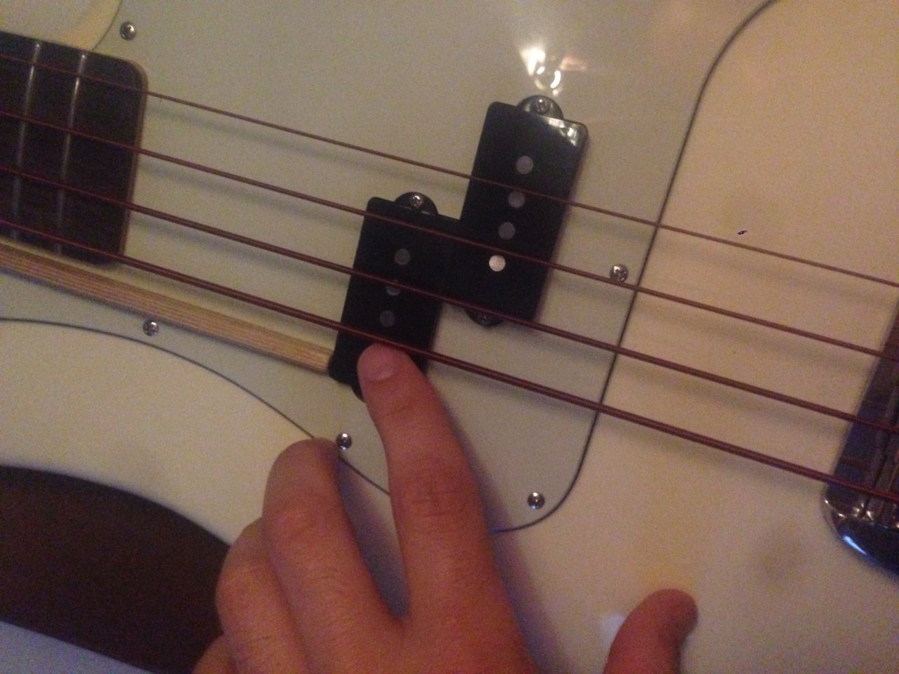

Schalom, bei der von oben gesehen linken Hälfte meines LB 100 G&L Precis tritt folgendes Phänomen auf: wenn ich mit dem Daumen auf einen (egal welchen) der Magnetpole komme, dann brummt es. Auf der von oben gesehen rechten Seite passiert es nicht. Was könnte der Grund sein, und wie könnte man es beheben? Herzlichen Gruß und vielen Dank im Voraus, Michi
Das liegt daran, dass das heiße Ende der Wicklung innen an dem Magneten liegt. Bei der anderen Spile, die nicht brummt, liegt das innere Ende der Wicklung an Masse, deshalb wird hier kaum Beunmspannung induziert, wenn man den Magneten anfasst.

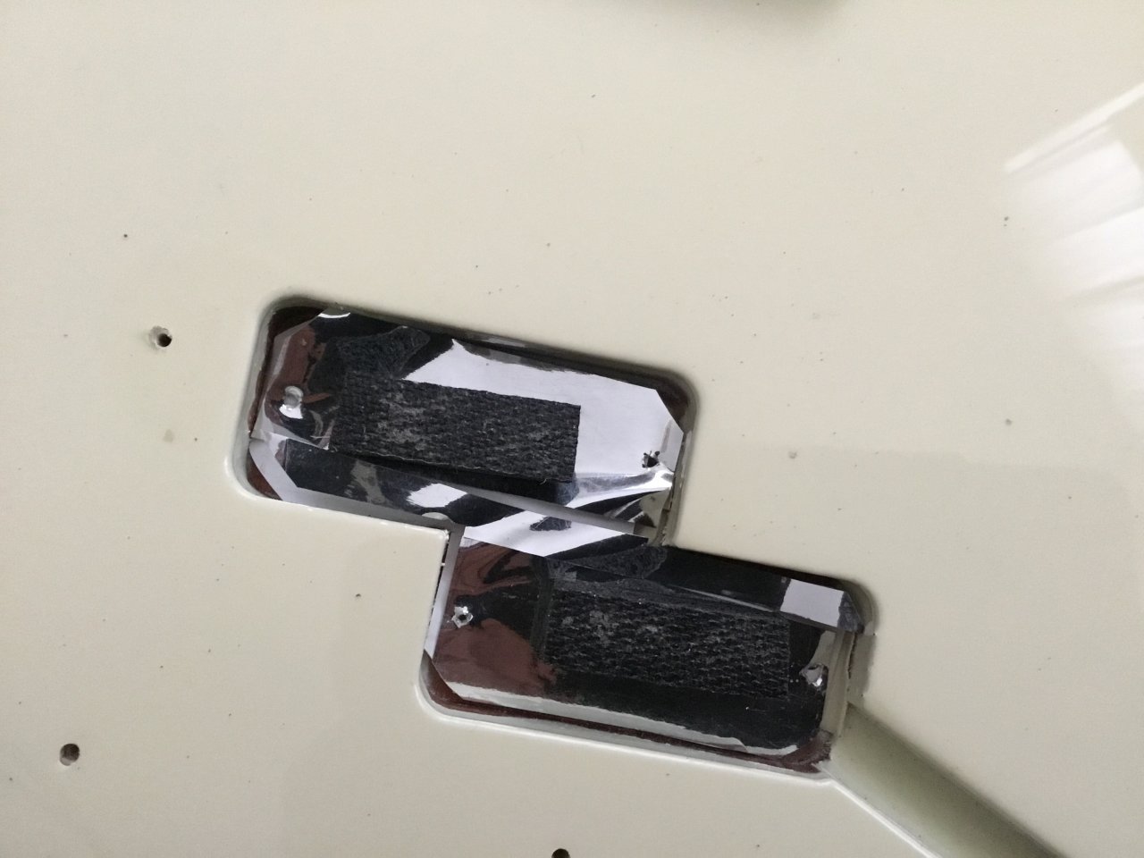

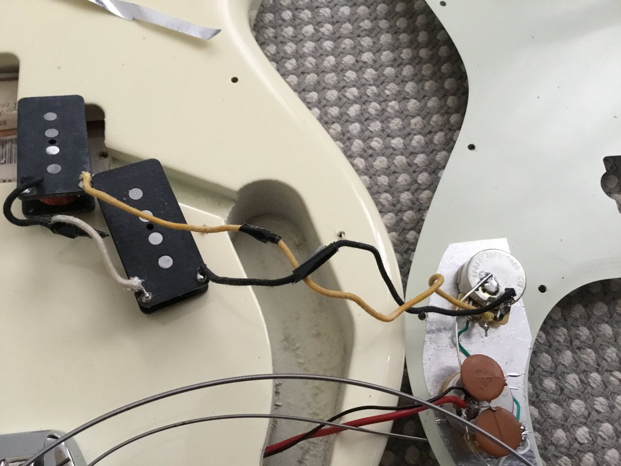

So, jetzt habe ich die Sachen mal ausgebaut und ein Foto gemacht. Klar ist, dass der Hildesheimer Typ die Folie nicht richtig angebracht hatte - siehe das untere Foto. Die Folie hatte keine Berührung mit den Magneten oder irgendwelchen Kabeln, die an den PUs angelötet waren, denn dazwischen waren diese Schaumstoffgummis! Tatsächlich gab es eine Sprachbarriere, so dass er meine Anweisung nicht verstanden hat. :-(
Aber nun zur Sache: Wie muss die Folie jetzt an der Unterseite der PU angebracht werden? Was muss mit anderen Worten berührt werden. Ich habe mir Kupferfolie mit einem leitfähigem Kleber bestellt. (Siehe zu der Berührungs-/Kontaktfrage das obere Bild!)

Ich brauche aber eine ganz konkrete Anleitung, die mir sagt welche Sachen durch die Kupferfolie verbunden werden müssen und gegebenenfalls welche nicht berührt werden dürfen… Deswegen die Fotos, auf die man sich beziehen kann. In kurz also, wie ich die Folie aufkleben muss. :-)
Könntest Du die Folie und die Moosgummis noch abnehmen und ein Foto machen? Ob das was wird, hängt auch von der Bauweise der Magnete ab.
Auf dem unteren Foto ist zu sehen, wie die Folie angebracht wurde. Sie liegt einfach auf dem Korpus auf und direkt da drauf waren die Moosgummis. Es gab mit anderen Worten kein Kontakt zwischen der Kupferfolie und den Magneten der Pickups. Auf dem anderen Foto ist zu sehen, wie die Pickups von unten aussehen.
Wenn ich das richtig sehe, verdeckt die Folie die entscheidenden Stellen.
Unter der Folie ist nur das Holz des Korpus - da sind keine Pick-ups drunter. Direkt auf der Folie liegen die Moosgummis und da drüber lagen dann die Pick-ups. Unter der Folie laufen keine Kabel lang oder so etwas. Und genau so lag die Folie nach der Reparatur - es gab mit anderen Worten kein Kontakt zwischen den Magneten oder den Kabeln der Pick up und der Folie.

Die Pickups haben also Alnico-Magntete, das trifft sich gut.
- Klebe auf beiden Pickup-Hälften je einen Streifen Kupferfolie quer über die vier Magnete.
- Nimm ein kurzes Stück dünnes flexibles Kabel und verbinde die beiden Streifen untereinander.
- Nimm ein längeres Stück des Kabels, und löte das eine Ende des Kabels an einen der beiden Kupferstreifen, das andere Ende an das Gehäuse des Volumepotis.
Nun sollten alle acht Magnete Verbindung zur Masse haben. Falls ein Meßgerät vorhanden ist, dann messe hinterher den Widerstand zwischen Magnet und der Klinkenbuchse (der Teil der Buchse, der von außen sichtbar ist), und das nacheinander an allen acht Magneten. Es sollte unter 1 Ohm sein.
Kann man alternativ dazu auch einen durchgehenden z-förmigen Streifen unter beide Pickups kleben und dieses zusammenhängende Teil der Folie dann so wie von dir angegeben verlöten? Und dann noch eins: müsste es theoretisch nicht auch reichen, wenn die Kupferfolie den Lötpunkt mit dem schwarzen Kabel berührt?
Ja und Ja. Wobei es eher “best practice“ ist, die Masse für die Abschirmung getrennt tu verlegen und alle Massen an einem zentralen Punkt (Potigehäuse) zu verbinden.
